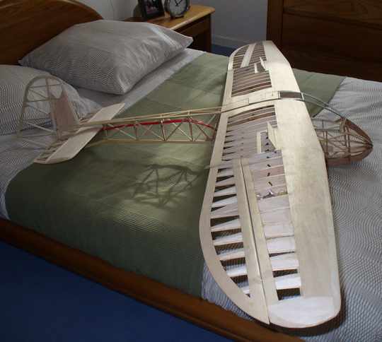

Certe elle n'est pas original mais voici une photo de mon Doppi en fin d'achèvement.
Je suis maintenant à la recherche de lien sympas (hors Google..... que j'ai déjà consulté) pour une décoration qui sorte de l'ordinaire.
Encore merci à Vincent pour son short kit et la conception du Doppi. [amen]

Joli ! [clap]
Et tu dors avec ? MDR MDR
MessagePosté le: 10/01/2007 19:07    Sujet du message: Répondre en citant
C'est peut etre mieux que d'en rever. MDR MDR
En tout les cas tres jolis. Nous avons hate de voir la suite
MessagePosté le: 10/01/2007 19:20    Sujet du message: Répondre en citant
ben voilà encore une belle construction Very Happy
si si elle est originale ta photo, mon prochain planeur je le prévoie en 140 d'envergure pas plus Wink
pour la déco, tu veux reproduire une déco d'un grandeur ou une déco perso? il y a ce jaune qui a ma connaissance n'a pas encore été traitée pour une maquette, je pense que la rénovation doit être assez récente http://www.retroplane.net/forum/viewtopic.php?t=330
de toute façon on a vite fait le tour, il ne reste pas des dizaines de dopp
sinon en deco perso, on peut faire de jolis choses, j'ai encore en mémoire celui de Patrick Cosquer au Menez Hom superbe http://www.retroplane.net/album/displayimage.php?album=29&pos=37
je suppose que tu as vu ces planches aussi http://www.retroplane.net/doppelraabweb/decodoppi.htm

Salut les gars....
effectivement le doppi de Patrick (Bretagne) est superbe... un beau camaieu de bleu... avec des formes bien rétro... jolie !
Bon courage pour la fin de ta construction ;)

Merci pour vos réponses
Et je pense avoir trouvé mon bonheur pour la déco dans les liens proposés par vincent

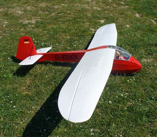

Et voilà le produit fini (enfin presque il manque encore un peu de peinture noire sur le nez... mais l'impatience de le voir voler a fait le reste).
Poids de 2700 grs. Le vol est extremement agreable, assez peu de finesse (quel réalisme) mais la gratte honorable. De même le succès sur le terrain fait plaisir à voir.
Allez hop, je suis atteinds par le virus et attaque le Harbinger. (Au fait Vincent realises tu toujours le moulage de la verrière ad-hoc ? Pas pour tout de suite, dans quelques mois...)
Encore un enorme merci pour cette conception du Doppi Vincent.

Pour la finition j'ai experimenté une nouvelle méthode et j'en suis très satisfait :
- entoilage classique au solartex (rouge et blanc)
- 2 couches de vernis brillant de qualité marine. Poncage au papier 400-600 à l'eau à l'issu pour obtenir le brillant souhaité (plus on ponce moins celà brille).
Cette méthode permets d'avoir une finition très honorable en évitant les différences de nuances que l'on rencontre parfois avec l'utilisation de peintures classiques passées au pinceau.

Hooo il est chouette [clap]
si tu as l'occasion de voler à la pente avec, tu verras que c'est nettement plus sympa comme vol qu'en plaine, penses toujours a pousser un petit coup sur le manche si tu sens que c'est mou aux commandes, pour lui faire reprendre de la vitesse et du mordant
c'est vrai que c'est joli d'utiliser directement le solartex de couleur, mais il y a peu de choix de coloris il me semble?
pour le Harbinger, oui je peux te faire une verrière, tu es en France? j'évite d'envoyer à l'etranger, il y a pour 15 euros minimum de port, même pour ce petit truc tout léger, obligé d'envoyer en colis Confused

MessagePosté le: 08/05/2007 11:37    Sujet du message: Répondre en citant

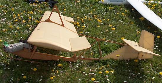

Oui j'habite en France à Creil exactement. Le doppi n'a volé qu'en plaine pour l'instant. Après le vol de mon SG 38 (vieux de 10 ans maintenant...) je dois reconnaitre que sa finesse du Dop est considérable comme quoi tout est relatif Laughing Laughing
Pour la pente c'est donc assez dur Laughing bien que je sois preneur de toutes les infos concernant les sites VDP dans le Nord de Paris et en Picardie.
Pour la verriere du Harbinger il est encore trop tôt (début de construction...) mais je te recontacterais en temps utile. Merci de la proposition néanmoins.

Ce qui est bien avec le SG38, c'est que t'es toujours prêt à décoler, comme t'arrives en bas avant le remorqueur Laughing

Le kit était (est ?) un Krick. Env 2.60 m echelle 1/4. Je ne sais pas si il est toujours fabriqué.
Effectivement une grosse dégueulante et on se pose en même temps que le remorqueur. Mais le vol est d'une simplicité déconcertante (charge ailaire ridicule)
Temps max de vol en plaine depuis les débuts : env 15 ' mais c'était devant un front d'orage et une brique serait montée MDR
Depuis les photos le SG a été un peu modifié pour être plus maquette (entoilage du triangle au-dessus des ailes, ajouts de haubans....).
MessagePosté le: 08/05/2007 15:20    Sujet du message: Répondre en citant
Si jamais tu as l'occasion de refaire une belle serie de photos, tu peux ouvrir un sujet SG38 dans le forum "Maquettes Planeurs Rétro" Wink
