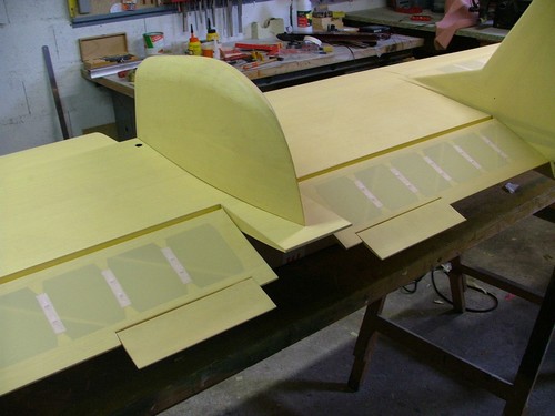

Salut à tous,
Quelques photos en plus.
Le dessus est maintenant coffré,il reste à ajuster un petit peu Very Happy
Gabarit de découpe fait à partir d'une facture d'un grand magazin de modèle réduit,au moin elle on ne la dérange pas quand on lui demande un service Laughing Laughing Laughing
c'était plus fort que moi [amen]
Pas facile d'ajuster cette verrière sur l'arceau Confused
Le dessous est coffré,il reste à faire le nez en fibre de verre et la verrière,
A+Christian

Je peint l'AV36 la semaine prochaine,voici quelques photos avant peinture Very Happy
J'ai posé de petits morceaux de fil à freiner de 6/10 collés à la blanche l'idéal aurait été du 4/10 [humm]
Bande crantées de chez Tony clark qui me rester d'un Piper Cub au 1/3
Il me restera à faire les fausses commendes de tab aprés peinture Very Happy
Bandes crantées un peu trop grosses mais je n'en n'avais pas assez au 1/3,cela donne quand même un peu de relief aux dérives
Vus d'ensemble avant peinture Very Happy
Je peint avec une glycéro de marque Zolpan,la même qui a servi pour l'AV 36 grandeur,avec l'échantillon de JCN je n'ai eu aucun problème pour retrouver la peinture Wink
A bientôt Christian

Je viens de peindre la partie centrale et les bouts d'aile de l'AV36 Very Happy
Cela c'est plus ou moin bien passé à mon avis [humm]
Etat de surface correcte,j'ai peint directement sur le solartex sans mettre d'apprêt.
C'est là que je ne suis pas content,les bandes de lardage resortent trop,je n'avais pas eu ce problème sur le piper Cup mais la peinture était différente [humm]
Je pense attendre que tout cela soit bien sec et reponcer puis une nouvelle couche de peinture [argh]
Pour info je n'ai utilisé que 600g de peinture pour 4mètre carré de surface c'est pour ça que je peut me permettre de repasser une couche Wink
Il me reste les dérives et le fuselage quand il sera terminé.

C'est Magnifique Benoit!! [clap] [bave]
faudra faire gaffe de bien masquer tout, cette brute de Kiki est capable de tout passer au pistolet Laughing
MessagePosté le: 15/06/2007 09:19    Sujet du message: Répondre en citant
Peindre au pistolet t'es fou Vincent cela fait des trous partout Laughing
super boulot Benoit,mais moi ça ne m'étonne pas de ta part Wink
A+Christian

Photo du tableau de la vraie. Dominique Haguenauer avait taillé des entourages d'instruments en laiton de 3 mm ! Les "pendules sont vissées derrière. La planche est un placage genre chêne foncé satiné.
Bonne finition
JC Néglais
