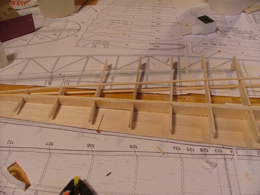

Bonjoue a tous,
j'ai commencer a faire la premiere aile, un vrai plaisir, le kit Krick est vraiment bien fait, malheureusement j'avais oublier l'appareil photo, ce sera pour ce soir. Je comprends comment cet amour du bois peux devenir un passion folle et devorante, je suis deja entrain de chercher mon prochain projet pour cet hiver. je pense toute la journée a comment faire ci, modifier ca etc.... c'est grave docteur? [humm]
allez a ce soir pour les photos
Nicolas

MessagePosté le: 21/06/2007 20:36    Sujet du message: Répondre en citant
voili, je vais pas vous montrez a vous comment ont fait une aile ( la bonne excuse parce que j'ai oublier l'appareil pour les premieres etapes). en tout cas rien de bien compliquer, montage a l'envers pour pour lui mettre le diedre en bout des ailes et decoupage de l'aileron.
reste a faire l'installation radio et finir l'aileron , peut etre ce WE.

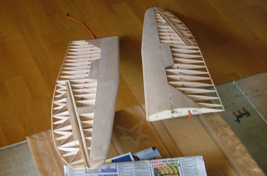

MessagePosté le: 24/06/2007 18:47    Sujet du message: Répondre en citant

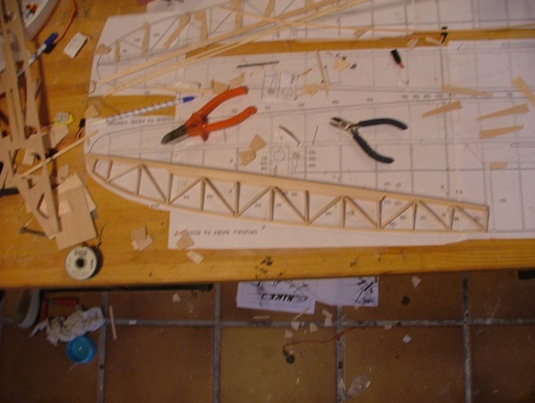

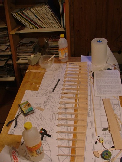

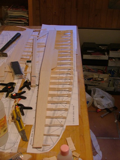

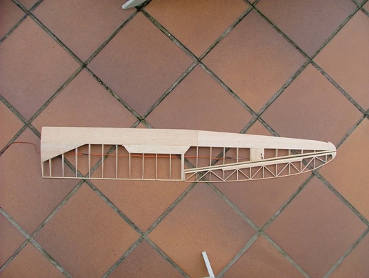

Ca y est les ailes ont bien avancé, j'ai fais la deuxieme ailes et les ailerons:
alors je vais me rattraper et mettre les premieres etapes pour faire l'aile au cas ou cela pourrait servir a un futur possesseur de ce kit:
le collage du longueron:
les ailerons:
et une aile complete:
maintenant il ne reste plus qu'a faire le bord d'attaque, mais on verra ca un autre jour j'ai deja assez manger de balsa pour aujourd'hui.

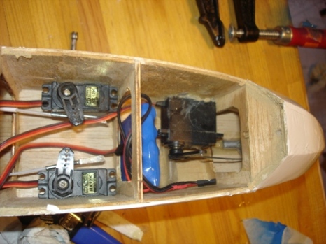

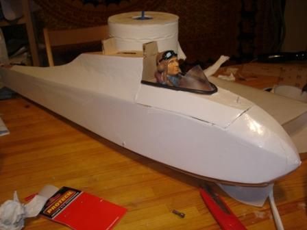

alors grosse mise a jour sur le projet, premiere arme fait en entoilage, le solartex, c'est super facile, par contre l'oracover demandera plus de modeles pour etre parfait, car il subsiste quelques plis quand meme.
J'ai mis en place l'incidence des ailes ( j'ai mis un V de 1.5°, parait qu'il n'y a jamais de surprise avec cette valeur, j'espere [humm] ), fait les haubans, le systeme de remorquage et l'installalation radio, il ne reste plus qu'a peindre le fuselage deco exterieur, numero de vol et hublot et c'est fini:
bref voici l'avancement en une semaine de vacance:
Franz le pilote vous souhaites bienvenu a bord:
le fuselage avant entoilage:

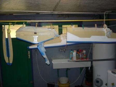

les ailes, ailerons et haubans entrain de secher apres peinture:
Le fuselage entoilé pret a etre peint:
et enfin l'installation radio:
voil la prochaine fois premiere mise en croix complete avec fuselage peint , bientot j'espere et enfin le vol..... Confused Confused Confused Confused
Merci a vous
Nicolas

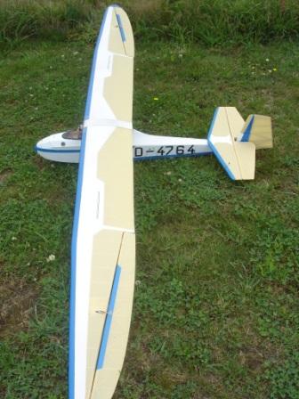

MessagePosté le: 08/08/2007 14:31    Sujet du message: Répondre en citant
oui mais uniquement le fuselage, les ailes sont en solartex+ peinture.
D'ailleurs j'aurai du faire pareil sur le fuselage car ca bave un peu peinture sur l'oracover, il est beau mais de loin [argh] [argh]
Bref ca yest j'ai fini [bave] [bave] [bave]

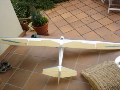

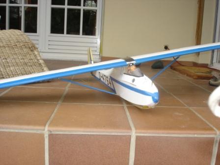

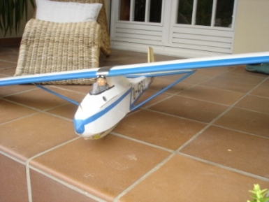

immatriculation, haubans, centrage, installation radio, peinture fuselage, finition de details.
maintenant place aux photos:
et puis moi tout fier de mon premier bebe...
merci encore pour votre support. le premier vol devrait se passer samedi, je vous dirais comment cela s'est passé.

Et bien bravo il est bien joli ! [clap] Et quelle rapidité !
Mais c'est dommage que tu n'aies pas entoilé le fuseau aussi au solartex (ca brille moins).

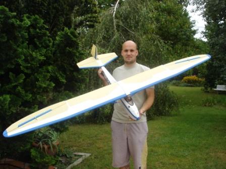

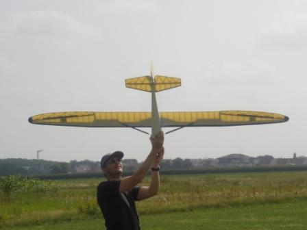

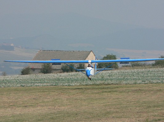

Ca y est il a volé et pluto pas mal je dois dire, il est sur que ce n'est un planeur fait pour la plaine, ca traine quand meme pas mal par rapport au machine moderne, ce qui fait que le 2e aterro a été un peu court, bilan un un haubans casser, (la visse couper net je vais mettre une de plus gros diametre) et le patin decrocher. Rien de grave mais au moins je sais quoi renforcer pour aller a la pente.
bref plutot content pour un premier essai. vivement la pente qui doit etre son milieu de predilection.
maintenant les photos et video
le bonheur est dans le pré:
une derniere photo avant l'essai:
tout ce travail pour voir ca, que c'est beau!!!!

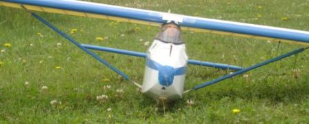

Effectivement j'ai changer des choses, car a moi aussi les fixations me paraissaient legeres, je metterai des photos des que possible.
mais en gros j'ai rajouter 2 crochet sur les ailes pour y mettre un rilsan, ensuite j'ai utiliser 2 pieces trouer presentes dans le kit que j'ai mis sur chaque coté des ailes et les maintien ensemble par des tetons en CAP. Les foureau d'ailes sont noyés dans l'epoxy et maintenu par 2 bout de CTP 10/ 10.
Gaffe aussi a l'incidence des ailes, J'obtenai un V de plus 4° si on suis les instructions, je l'ai reduit a 1,5°, valeur traditionnelle pas trop mal en vol. Il avait une belle ligne en vol.
Bientot des photos ce sera plus parlant.

Et voici la photo.
Pour la rencontre le Grunau ne sera malheureusement pas reparé, mais si il fait beau pourquoi ne pas faire un tour.
