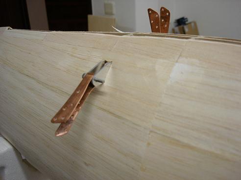

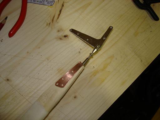

Als obere Befestigung dient der Alukniehebel. Die Schenkel werden mit beiden Holmen verschraubt - unten steht nurmehr das Knie raus - da wird dann die Strebe festgemacht.
Hier wird´s nicht ganz so vorbildgetreu. Ich wollte doch eine Möglichkeit haben die Strebe ein wenig in der Länge zu verstellen. In meiner Grabbelkiste hab ich dann dieses Spannschloß gefunden (ich hab keine Ahnung warum ich das Teil vor 2 Jahren am Bodensee gekauft habe... Laughing ) - passt jedenfalls perfekt nachdem es in der Mitte auseinandergesägt wurde...
Das Kupferteil hat hier im Gegensatz zum unteren Ende nur eine optische Funktion...
Soweit so gut - meine ersten Versuche in der "Metallbearbeitung" - ein "kreativer" Materialmix...oder chaotisch ? Na egal - mich interessiert eure Meinung ob das den Belastungen gerecht wird. Die Strebe selber mit den Haltepunkten wird glaube ich keine Probleme machen - eher die Aluteile (Kniehebel und die beiden Teile unten am Hauptspant) - macht es Sinn zumindest die Bohrungen mit einer aufgeklebten Stahlbeilagscheibe zu verstärken?

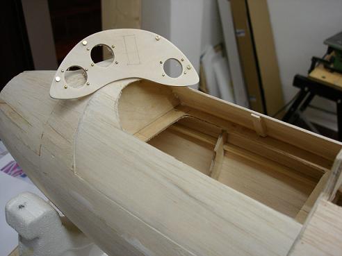

Das Instrumentenbrett ist auch entstanden - sowas gehört eindeutig zu meinen Lieblingsarbeiten.
Die Instrumentenverschraubung wird wieder mit Messingstiften gemacht - für das Brett selbst habe ich wunderschöne Messingsechskantschrauben gefunden - die machen sich denke ich ganz gut.

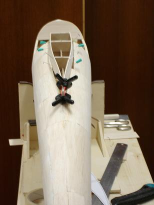

...und jetzt muß auch die Strebenhalterung in den Rumpf. Also links und rechts vom Spant den Durchbruch gefeilt und die Aluhalter angepasst. Dazu wird gleich das Strebengegenstück verschraubt - jetzt konnte ich alles sauber ausrichten.
Innen wird das dann mit Uhu Plus endfest am Spant sauber verklebt...
Für das Cockpit und die Strebenhalter mit anpassen habe ich so drei Abende a´1,5-2h gebraucht. Wenn man halbwegs dranbleibt geht schon was...und wenn´s mal nicht so läuft hab´ich ja noch was anderes zu tun... Very Happy

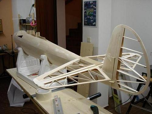

MessagePosté le: 03/10/2007 21:29    Sujet du message: Répondre en citant
Hallo Leute,
...da geht ja die Post ab bei den Bauberichten - ich lese natürlich mit und es freut mich zu sehen dass sich hier was rührt - toll was ihr macht! [clap]
Bei mir spielt sich derzeit eher wenig ab, ich muß mir jedes Stündchen in der Werkstatt freischaufeln und gesundheitlich steht es auch nicht zum Besten [smilie=33.gif] - naja, die 3 Wochen bis zum Urlaub drück´ich auch noch durch... Confused

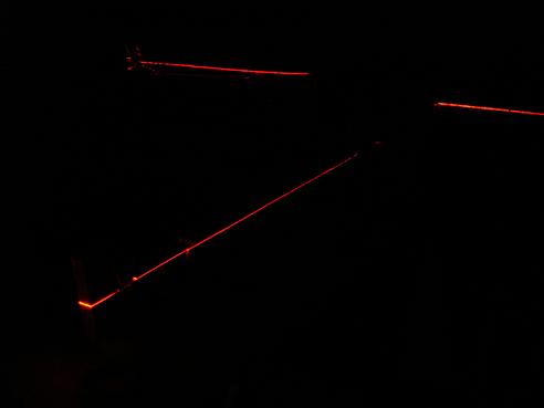

Immerhin hab´ich endlich mit dem Pylon angefangen - der hat mir doch einige Kopfschmerzen bereitet. Mit Holmbrücken habe ich überhaupt keine Erfahrung und ich mußte wegen dem neuen Profil alles "umstricken". Dazu gleich mal ein Bild:
Das Hauptproblem war irgendeinen Bezug für die EWD zu bekommen. Der Pylon soll ja dem Verlauf der Profilunterseite zu folgen - bei einem konkaven Profil gar nicht so einfach. Die Lösung - jetzt bei Licht:

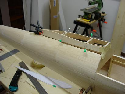

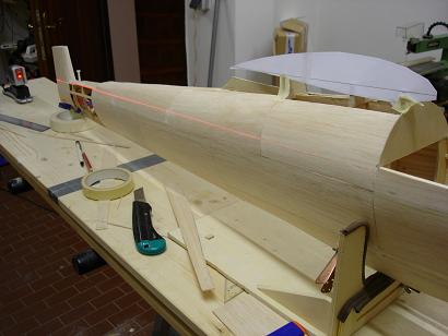

Der Laser projeziert die HLW-Auflage dem Rumpf entlang. Jetzt konnte ich eine Profilschablone ansetzen und die EWD einigermaßen anpassen.
MessagePosté le: 03/10/2007 21:42    Sujet du message: Répondre en citant
Zuerst mal gute Besserung Walter,
das zweite Bild versteh ich ja und der Rumpf sieht schon gut aus,
doch das erste sieht aus wie ein vorbeifahrender Polizeiwagen bei
3,0 Promille Shocked
Guits Nächtle

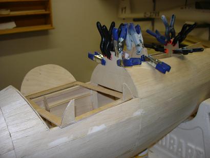

...dann konnten die Seitenteile angepasst werden.
Auf die verstärkten Querträger werden dann die Holmbrücken geschraubt. Zuerst werden jetzt aber die letzten Beplankungsteile eingesetzt. Die HLW - Befestigung und die Strebenhalter für Flächen und LW sind schon eingeharzt.
Dann wird einmal ausgiebig geschliffen bevor die Sperrholzbeplankung draufkommt.... [peur]
Ich möchte übrigens wie beim Orginal auch funktionstüchtige Inspektionsöffnungen machen. Hinten um das HR eizuhängen, vorne bei den Streben nur wegen der Optik.
Abschließend noch ein Bild vom Pylon:
[humm] ...zwei lausige Seitenteile...schaut nach gar nix aus - hat aber einiges an Zeit gekostet...
So - das waren im Zeitraffer die letzten 2 Wochen - bis bald!

3 Promille - Polizeiautos.... [humm] ... Shocked ....das sind doch eindeutig 3 Glühwürmchen bei einer Kunstflugdemonstration.... Laughing
...das erste Bild zeigt den Rumpf von hinten - der Laser verlängert die HLW-Auflage sehr genau nach vorne... Wink
Don Promillo läßt grüßen.... [arf]

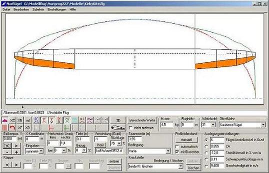

...die letzten Wochen waren nicht sehr ergiebig - es fehlte einfach an der Zeit. Zudem habe ich vorwiegend an Kleinigkeiten gearbeitet - da sieht man keinen Baufortschritt.

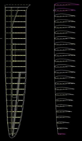

Momentan arbeite ich an der Auslegung der Fläche. Der Plan ist hier nicht zu gebrauchen, also wird alles neu ausgearbeitet. Lothar hat sich freundlicherweise meiner erbarmt und wird mal was am CAD zeichnen - vielen Dank an dieser Stelle! [amen] [clap]
Vielleicht interessiert den einen oder anderen die Auslegung - dazu gibt es einen Screenshot vom Ranis (Danke an Hans Rupp!)
Damit wurden auch die entsprechenden Schränkungen errechnet. Mein Ziel ist es ja einerseits gute Thermikleistung zu bekommen, andererseits soll die Maschine sehr gutmütig (überziehfest) werden.
Den Holm habe ich mit 10x8mm festgelegt - verleimt und auslaufend auf 10x4 ab der Strebenbefestigung.

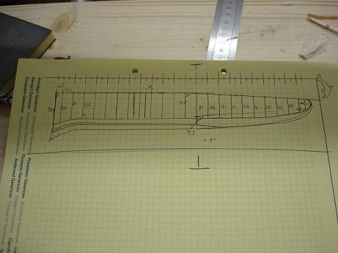

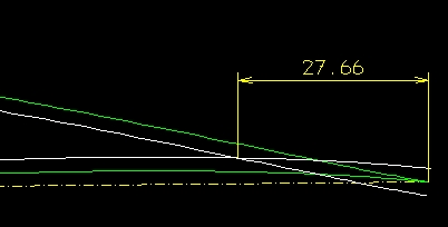

Naja,
und damit auch alle sehen, dass ich fleißig bin hier mal ein Bildchen.
Ich habe heute in der Mittagspause mal die Zeichnung aus dem Simons eingescannt und "durchgepaust". Damit haben wir schonmal den Grundriss.
Dann habe ich eben hier den Flügel im Ranis "gezeichnet". Dort habe ich dxf-Dateien der Profilschnitte (Rippen) erzeugt und diese wieder in meine CAD Zeichnung eingefügt. Leider sind diese Profile "etwas eckig", sodass ich noch eine saubere Kurve da durchzeichnen muß (das sind die Lila Linien). Das ist bisher das einzig nervige.... Rolling Eyes
Das mach ich heute noch fertig und dann können morgen die Gurtauschnitte usw eingezeichnet werden.
mal sehen, wie ich Zeit finde.... Wink
Ach ja, die beiden Wurzelippen oben sind dieselben wie im geraden Teil des Flügels nur in X-Richtung gestreckt. So bleibt der Flügel dort gleich stark und läuft schön zur Mittellinie aus.
Lothar

Das mit dem "strecken" ist eigentlich ganz einfach. In meinem CAD-Programm speichere ich das Profil des geraden Flügels als Makro (Baugruppe) ab. Dann füge ich es wieder ein. Beim einfügen fragt mich das Programm ob ich das Makro mit einem Faktor vergrößert einfügen will. Das fragt es mich in X, Y und Z-Richtung. Also bei X-Richtung nur den vorher errechneten Faktor eingeben und es passt. Allerdings muß im vorderen Bereich dann noch etwas "nachgepfuscht" werden... aber das mach ich schon.

Ich habe mir den Flügel mal genauer angeschaut. Im hinteren Bereich reicht es bei dem recht schlanken Profil allenfalls für eine Endleiste ála Musger Höhenleitwerk oder wie beim Höhenleitwerk KA3 von Johannes. Die Rippen würde ich dann in 3 oder 4 mm Balsa machen, um für die Bespannung eine Auflage zu schaffen. Da ist sonst irgendwie zu wenig Fleisch....
Also Walter, wie hättest Du's denn gern?

« Lothar Mentz » a écrit:
... Die Rippen würde ich dann in 3 oder 4 mm Balsa machen, um für die Bespannung eine Auflage zu schaffen. Da ist sonst irgendwie zu wenig Fleisch...
Kommen da denn keine Aufleimer drauf [humm] die geben doch genug "Fleisch" und man muss die Rippen nicht so dick machen Rolling Eyes
Lothar Mentz
Inscrit le: 18 Oct 2006
MessagePosté le: 20/11/2007 15:00    Sujet du message: Répondre en citant
Hi Stephan,
im Prinzip hast Du Recht. Leider geht dadurch, dass ich die 2 mm Beplankung und die Aufleimer (2mm) vom Profil abziehe, hinten zuviel verloren. Oder man müsste die "Endleiste deutlich größer machen als im Original.
Ich versuch das mal mit folgendem Bildchen darzustellen:
Das grüne ist das Profil aussen, was wir mit der ganzen Bastelei anstreben. Das weiße ist eine Parallele im Abstand von 2 mm (Beplankung oder Aufleimer). Das ganze wird also "theoretisch" 27 mm kürzer. ....und das ist zuviel....
Lothar
MessagePosté le: 20/11/2007 15:15    Sujet du message: Répondre en citant
...bin ich froh dass die Geschichte mit der Birkenschlachtung abgehandelt is... [oouf] Laughing
Zum Problem:
...so ganz versteh´ich´s nicht... [humm] Das Profil wird durchgehend mit 2mm Beplankungsabzug gezeichnet. Die Endleiste kann man natürlich nicht ganz so schmal wie beim Orginal machen. Ich denke 2,5-3cm wird notwendig sein.
Ich denke dass ich die Endleiste wie beim MG19 Flügel mach´. Also 2mm Balsa wobei die Rippe mit der hinteren Spitze etwa bis zur Hälfte der Endleiste reicht - ist das so verständlich...?
(kann der Modi bitte einen "Fragesmiley" ranschaffen?) [arf]
Lothar Mentz
MessagePosté le: 20/11/2007 15:35    Sujet du message: Répondre en citant
Geht natürlich auch Walter.
Meine Idee war halt so wie auf diesem Bildchen. Das Teil hinten aus 1 mm Sperrholz. So bleibt die Leiste schön schmal (max 18 mm). Vielleicht noch zwischen den Rippen mit Balsa auffüllen und verschleifen.
Wenn die Rippe dann aus 3 mm Balsa ist, ist sie schön stabil und man könnte auf die Aufleimer verzichten. Nur die Dreiecke würde ich einsetzen. Für Beplankung und Dreiecke könnte man entsprechend aussparen. Um Gewicht zu sparen kann man die Rippen ja noch leicht ausfräsen.
So bleibt "das ausserordentlich filigrane" des Flügels erhalten. Die Rippen werden laut Simons ja sogar im hinteren Bereich durch ein "Band" versteift. (was immer das heißen soll). Dort würde ich einen "Rundstab aus schwarzen Rohr" einziehen.....
Das sind so meine Vorschläge.
Lothar
MessagePosté le: 20/11/2007 15:47    Sujet du message: Répondre en citant
Hi Lothar,
...dein Vorschlag gefällt mir außerordentlich gut... Very Happy [clap]
Ich probier das gerne aus. 3mm Rippen sind sicher OK und die Endleiste wie beim MG19 HLW - mit dem Vorteil dass ich mir die Aufleimerpapperei spare - super!
...wenn man dich von der Kette läßt... Wink
Zu den "Bändern": das sind eigentlich Schnüre mit denen die Rippen im hinteren Dritten einmal oben und unten abwechselnd miteinander verspannt werden - das kommt bei meinem Flügel natürlich auch zur Anwendung...
[humm] ...also wenn ich den Flügel so sehe...der wird ja schon sehr vorbildgetreu....eigentlich Schade...der Rumpf....die Leit.... Rolling Eyes
