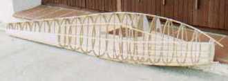

en voici un en 5mètres qui attend d'être fini (après le ka8); il est plus avancé que sur la photo, les deux demi-coques étant entièrement recouvertes de balsa qui sera pris en sandwich entre deux couches de fibre de verre-époxy; Le plan a été conçu d'après la liasse fournie par le GPPA; assez facile à faire car y figurent les instructions pour tracer chaque couple. Il me manquait le plan de la dérive; j'ai pris les mesures sur celui de la Montagne Noire.

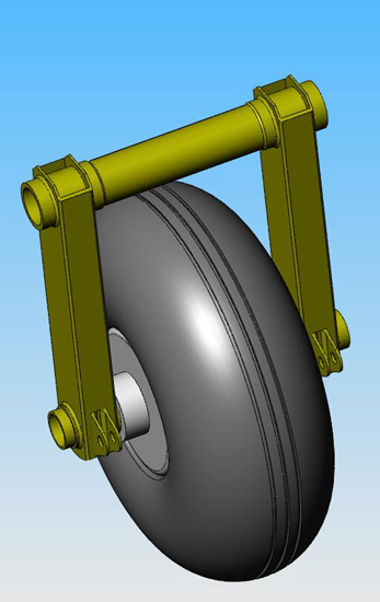

Bon comme ça vite fait, entre deux pressions et un café, la modélisation du support de roue et de la roue du train réel du B901.
La version modèle pourra être épurée tout en restant maquette parce que là, il y a tout. Les tubes contres tubes pattes et autres cordons de soudures divers. NA !
Tout bête tout simple non ? Et solide en plus.
Je n'ai pas encore fait les autres morceaux, ça aurait fait trop de pressions pour ce soir Wink

Ralala, une tite révolution, une extrusion, deux cylindres, deux congés et une symétrie, c'est fou comme tout devient facile avec ces logiciels de CAO... Un vrai pro, ce Laurent!!! [clap]
Works. Solide-Works!!! Laughing
Félicitations, ça parait tout simple comme ça mais ce n'est que le fruit de tout un travail en amont, surtout en ce qui concerne le relevé de cotes!

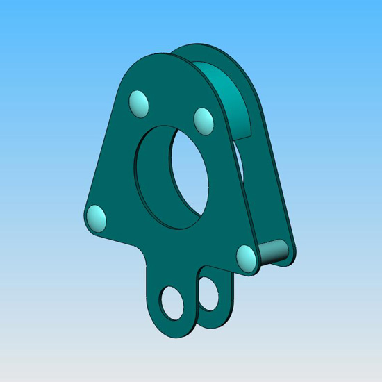

Tout le secret du verrouillage passe par cette pièce. Bonne cogitation Wink
Aller, un indice, il y en a deux par planeur.
MessagePosté le: 22/11/2007 00:14    Sujet du message: Répondre en citant
Allez, à tout hasard, s'agirait t'il de la biellette de verrouillage de la genouillère... non???
MessagePosté le: 22/11/2007 10:26    Sujet du message: Répondre en citant
Eh non ! Ca ne ressemble pas vraiment à une biellette. Ca s'apelle autrement. Ceux qui ont la doc breguet devraient trouver.

Allez laisse moi deviner... c'est une flèche de contreventement
Ok j'ai triché j'ai la doc à la maison !
