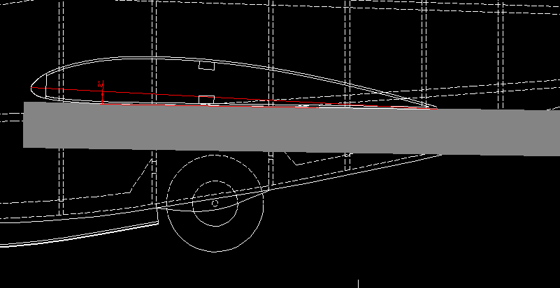

Sur la fixation du stab, je vois sur le plan qu'il n'est pas fixé parallèle au plan de travail mais légèrement incliné (environ + 3 à 4 degrés à l'avant), est-ce bien le cas?
Merci à tous
Posté le: 25/10/2007 15:53 Sujet du message: |
Si tu ne peux pas plus, laisses 30° ça ira
le stab c'est par rapport a l'aile qu'il faut le verifier, je ne sais pas du tout ce qu'il y a par rapport au plan de travail
pour faire simple, tu mets une règle ou baguette bien droite, bien plaquée sous le plat de l'aile allant vers l'arrière jusque sous le stab, et l'axe de ton profil du stab doit être parallèle a cette règle, en le mesurant avec un réglet au ba et bf du stab, ça représente environ un Vé longitudinal de 2° par rapport à la ligne de référence du profil de l'aile

Posté le: 25/10/2007 16:28 Sujet du message: |
Ok merci,
Le stab mesurant environ 92.2 mm à l'emplature (du BA au début du volet) pour obtenir 2 degré ca doit faire une différence d'environ 3.3 mm entre le bord d'attaque du stab et l'articulation. Je fais donc ca.

Posté le: 25/10/2007 16:58 Sujet du message: |
Pour être sûr que ce soit clair
| Description: |
| Règle ou baguette en gris plaquée sous l'aile |
 Télécharger |
| Nom du fichier: |
ve1.gif |
| Taille du fichier: |
8.79 Ko |
| Téléchargé: |
1065 fois |
| Description: |
| l'axe du stab est parallèle à la règle, pas obligatoirement 100mm, ça peut varier... |
 Télécharger |
| Nom du fichier: |
ve2.gif |
11.22 Ko |
| Téléchargé: |
1032 fois |
| Description: |
| la ligne de référence du Clark Y est d'environ 2° par rapport a son intrados, ce qui donnera donc un Vé longitudinal de 2° si la règle est // au stab |

Posté le: 25/10/2007 18:16 Sujet du message: |
C'était très clair Vincent. Merci
J'ai juste appliqué un peu de trigo de manière à pouvoir le faire à partir du plan horizontal.
J'avoue que ce Vé horizontal m'était un peu étranger mais c'est du passé.
