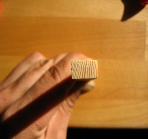

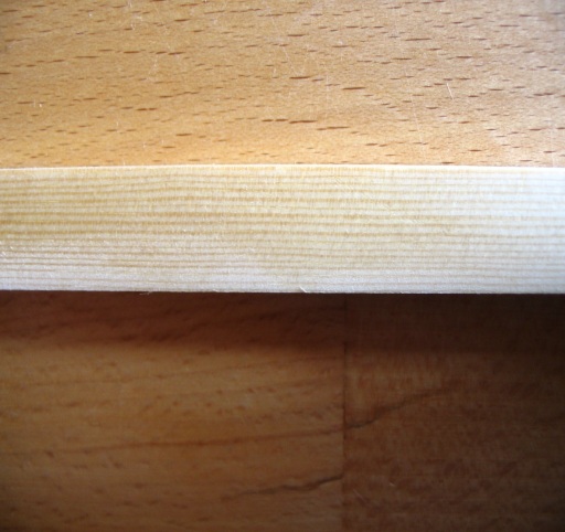

also ich beziehe meine Kiefernleisten bei OBI
in den Maßen von ca. 10-15/50-70mm, ich suche sie mir dort
aus und säge sie mir auf einer Dewalt Säge, die bestückt ist mit einem
2 mm Hobelzahnplatt in leisten zurecht wie z.B. 3/10mm-4/12mm für Holme
6/10 und 10/10mm für Rumpfgurte usw.
Die leisten sind Qualitativ spitzenmäßig: Feinjährig, nicht sehr harzhaltig und vor allem 2,40m Wink lang
so das ich bei einem Maßstab von 1:2,5 kaum schäften brauche.
Die Sperrholzplatten 0,6;0,8;2,5;5,0 mm ausschließlich Birkensperrholz besorge ich mir auch von Heerdegen, preislich ist er zwar nicht der billigste, jedoch ist die Qualität hervorragend.
Hier ein Beispiel einer Leiste von OBI
