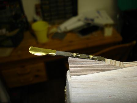

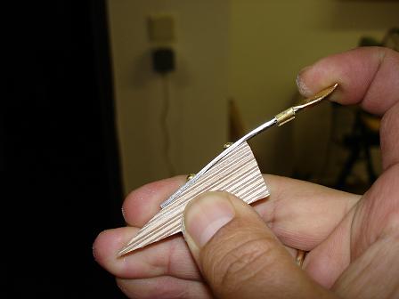

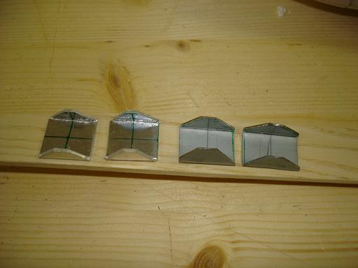

Also munter ans Werk und Löcher gebohrt - und wieder was gelernt...
Der Reihe nach:
Erster Versuch mit den rosafarbenen Korundschleifern (rosa - das kann ja nix werden...) - Ergebnis: vom Korund war nix mehr da, in meiner Blattfeder wenn überhaupt ein kaum wahrnehmbares "Grübchen"...
Zweiter Versuch mit einem Diamantspitz - Ergebnis: ist jetzt ein Diamantrundschleifer...Blattfedern haben nicht mal einen Kratzer abbekommen...
Dritter Versuch (nurmehr aus Interesse...) ein Bohrer - Ergebnis: möglicherweise schafft man es mit dieser Methode so in einem Monat ein Loch reinzukriegen. Das nennt man dann aber "Erosion" und nicht bohren...
Nicht mit mir!
- heftiges Grübeln...
Blattfedern müssen ja einen gewissen Bewegungsspielraum haben wenn sie ihre Funktion erfüllen sollen...also sollte ein Langloch auch zum Ziel führen...
Tut es auch...  |
Walter Incurable Posteur
Posté le: 07/12/2007 12:15 Sujet du message: |
...ich hab die Proxxon Flexscheibe genommen und vorsichtig 2 Schlitze geschnitten. Dann jedes Blatt eingespannt und da wo die Schrauben reinkommen den Diamantschleifer (den ohne Spitze.. ) angesetzt und die Löcher reingeschliffen.
Und ich hab meinen Hecksporn - und der federt sogar richtig...hehehehe...
...gut - jetzt muß ich nur noch nächste Woche einen Ersatzmotor für die Proxxon holen - meiner "munkelt", mieft irgendwie verbrannt...aber wie gesagt...Opfer müssen gebracht werden...
Walter |

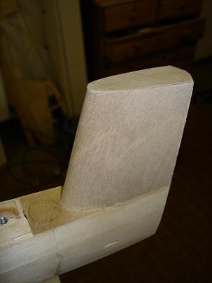

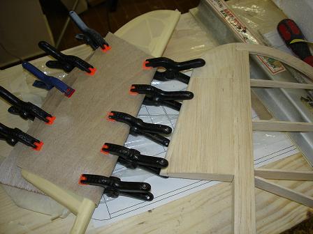

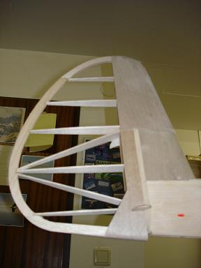

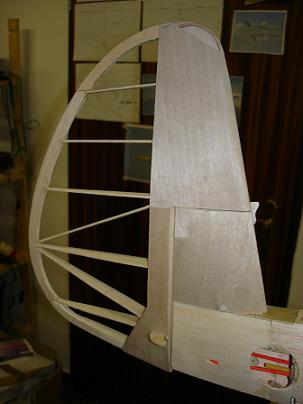

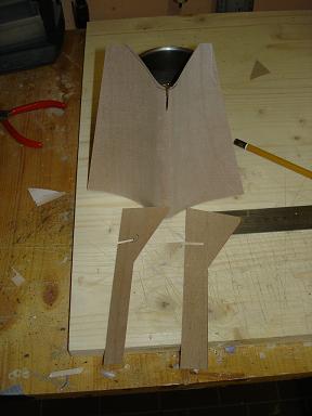

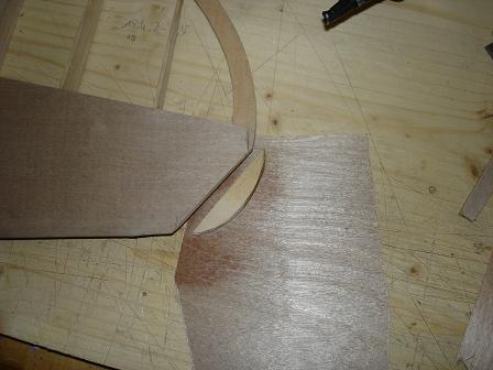

Angefangen hab ich mit dem Seitenruder:
- vorbiegen, anpassen, mit Leim einstreichen, trocknen lassen und aufbügeln. Man muß höllisch aufpassen, dass das Teil richtig angelegt wird. V.a. wenn es „um die Kurve“ geht. Eine Seite OK – auf der anderen fehlen dann irgendwo 2mm – da hilft dann alles nichts, es muß „geschwindelt“ werden – da läßt sich nichts mehr lösen.
Die Flosse war klein daher hat es gut geklappt
...Glück habe ich insofern als ich nur den vorderen Teil beplanken muß. Hinten wird alles bespannt, also kann ich mir den Bogen sparen (...mir hat´s trotzdem gereicht...
Die geraden Seiten sind einfach – es dauert halt weil´s genau passen muß.
Das Ausgleichshorn gibt dann einiges zum Knabbern her...
Oben herum wird es sehr schmal – deswegen der V-Ausschnitt – letztlich hat es halbwegs geklappt. Hier die vorbereiteten Teile:
Während ich das schreibe ist gerade Trockenpause. Der Abschluß oben am SR hat gewaltig gefuchst... - das Ergebnis werde ich am Abend zeigen. Ich hoffe dass es nach dem Schleifen halbwegs gut aussieht... ![[peur]](images/smiles/Peur.gif) |

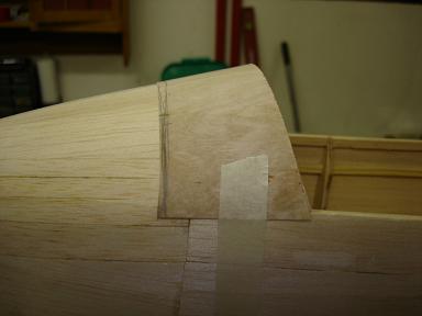

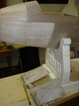

Posté le: 08/01/2008 19:18 Sujet du message: |
Schönen Abend allerseits...
Nach meinem Ausflug in die Flächenproduktion habe ich ja mittlererweile gut gelernt was links und rechts ist, deshalb kann ich bei der Kite beruhigt weiterarbeiten.
Ich bin immer noch am Rumpf dran und vielleicht interessiert es den einen oder anderen wie die Beplankerei mit dem Sperrholz funktioniert - einige Erfahrungswerte hab ich ja bereits:
Ich übernehme dabei das Beplankungsschema des Orginals - ich denke die haben sich damals was dabei gedacht und die Unterteilung nicht zufällig so gewählt. Stimmt auch - es geht bisher ganz gut, einige kritische Stellen liegen hinter mir. Schwierig wird dann nur noch die Nase - aber auch das wird zu machen sein...

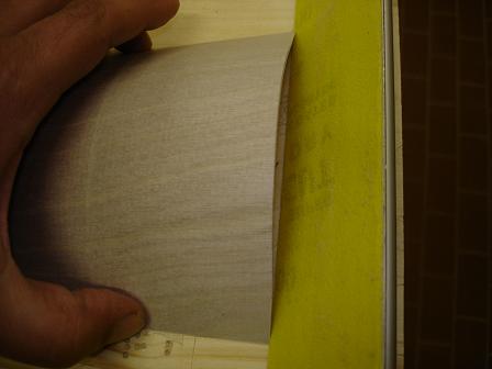

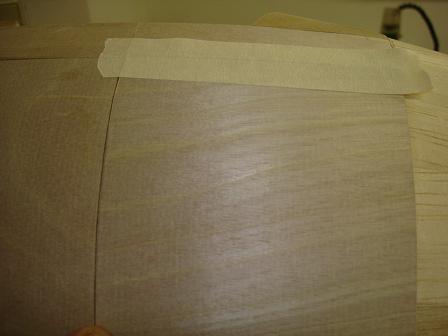

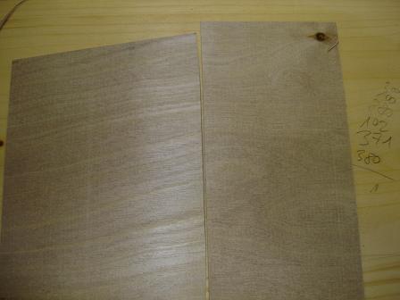

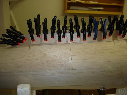

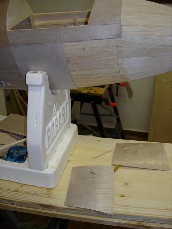

1. Zuschnitt mit Lineal und scharfem Messer. Da die Teile ja gebogen sind muß man natürlich aufpassen, denn die Längskanten sind nicht ganz gerade. Ich hab da eine einfache Methode um die Krümmung schnell und v.a. passend hinzubekommen:
Das Teil wird leicht aufgebogen und an der Tischkante abgezogen - das ergibt automatisch die richtige Krümmung...
2. Das Beplankungsteil wird angeschliffen (der Leim bzw. die Verklebung hält dann besser) und Rumpf und Beplankung wird mit Leim eingestrichen (kein Expressleim! Der bindet zu schnell ab).
Bei der ganzen Leimarbeit habe ich immer ein Tuch und etwas warmes Wasser danebenliegen um überschüssigen Leim an der Oberfläche abzuwischen...
...und abbinden lassen bis die Oberfläche glasig ist - es darf nichts mehr weiß schimmern...
...die Markierungen sind eine Hilfe zur späteren Positionierung - ich weis...links und rechts...ok... ![[arf]](images/smiles/arf.gif)

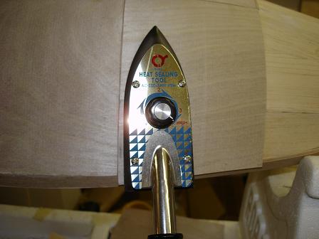

Posté le: 08/01/2008 19:37 Sujet du message: |
3. die Trocknung dauert so 1-1,5 Stunden. Wichtig ist jetzt, dass man die Stoßkanten nocheinmal abzieht um Leimreste zu entfernen. Das Teil wird genau positioniert und an einer Stelle (am besten eine Ecke) mit Krepp fixiert...
...jetzt kommt der einzige "kritische" Moment - das Bügeleisen wird angesetzt - wenn jetzt etwas verrutscht ist es schon zu spät! Das löst sich nicht mehr ohne den Untergrund mitzunehmen.
Mit dem Eisen wird von oben nach unten beginnend (oder von links nach rechts) mit wenig Druck langsam aufgebügelt. Am Anfang ja nicht irgendwie kreuzweise - sonst kann sich das Sperrholz werfen und das wars dann. Also von einer Schnittkante beginnend in einer Richtung anbügeln...
...das ist eine Sache von Minuten dann passt das. Die meiste Zeit geht mit Anpassen und Trocknung drauf - man kann ja nur jeweils ein Teil links und rechts gleichzeitig machen...dafür hat man aber andere Baustellen in der Werkstatt um diese Pausen sinnvoll zu füllen...

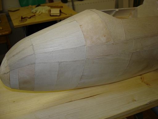

So sieht dann das (bisherige Ergebnis aus:
...hier ist noch gar nichts geschliffen worden - bisher gibt es auch keine Stelle wo ich später was kitten muß... .
Das wird aber vorne unvermeidlich sein - deshalb gleich noch 2 Fragen an die Holzprofis:
1. welchen Kitt bzw. kann ich sowas selber herstellen? Sollte ja die gleiche Farbe vom Holze haben.
2. die Farbe vom Sperrholz hat so einen Graustich - Johannes hat gemeint das kommt vom Kleber weil die Schichten bei 0,4mm sehr dünn sind. Ich möchte aber schon einen ins Hellbraun bzw. gelbliche gehenden Ton haben. Was nehme ich da am Besten - Lasur, Beize, Abtönfarbe?
Walter |

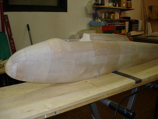

Posté le: 12/01/2008 21:45 Sujet du message: |
Danke Peter... - aber es fehlt schon noch was zur "Oberliga".

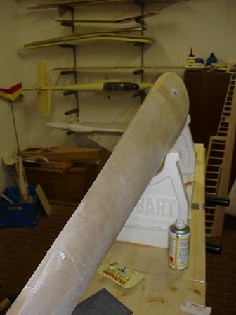

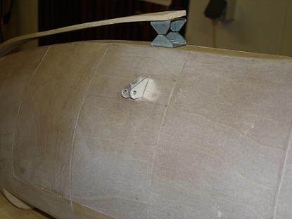

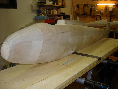

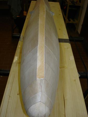

Ein schöner Tag heute - ich hab´s hinbekommen, der Rumpf ist beplankt. Guat is gangen, nix is g´schehn...(Ü: hat geklappt, nichts passiert...)
Besonders freut mich die Tatsache, dass ich nirgends spachteln muß - auch nicht vorne an der Nase. So schaut die Kite jetzt noch ohne schleifen aus:
...ich trau mich sogar näher ran...
Die "Stupsnase" vorne wird jetzt abgeschnitten und an die Stelle kommt ein schöner Abschluß aus feinem Schichtholz hin.
Der Beplankungsplan ist wie beim Orginal und wie ich schon vermutet hatte - die Leute bei Slingsby haben sich was dabei gedacht. Es war einfacher als gedacht...auch der Rumpfkiel ist passabel gelungen...
Ich kann gar nicht sagen wie mich das jetzt freut....
Walter |

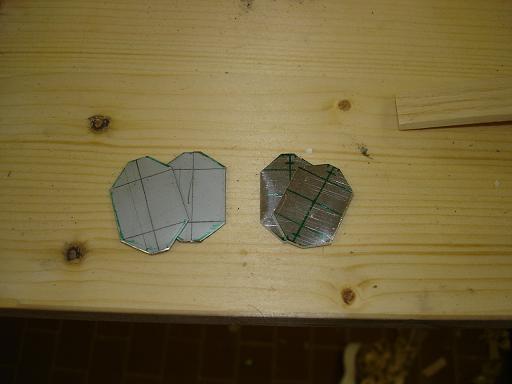

Jetzt noch ein kleines update:
...in diesem genialen Forum gibt es viele Anregungen für fast alles was mit Oldtimern zu tun hat - in diesem Sinn hab´ich heute gleich die Dämpferbefestigung für die Kufe abgekupfert:
Was ich natürlich nicht wußte war welches Material ich nehmen soll. Also hab ich gleich doppelt gemacht - einmal in 2mm Alu und einmal in 1,5mm Stahlblech. Beim Alu hätte ich nicht gedacht dass es zu biegen ist - also eine Kerbe rein und rum...
...und immer dann wenn man denkt doppelt gemoppelt hält besser wär Beides gegangen...
Fehlt nur noch der passende Gummipuffer dazwischen...
Die Kufe hat es mir leider ein wenig verzogen - ich denke aber über Dampf kann ich sie zurechtbiegen und zum Trocknen einspannen...
Walter |
