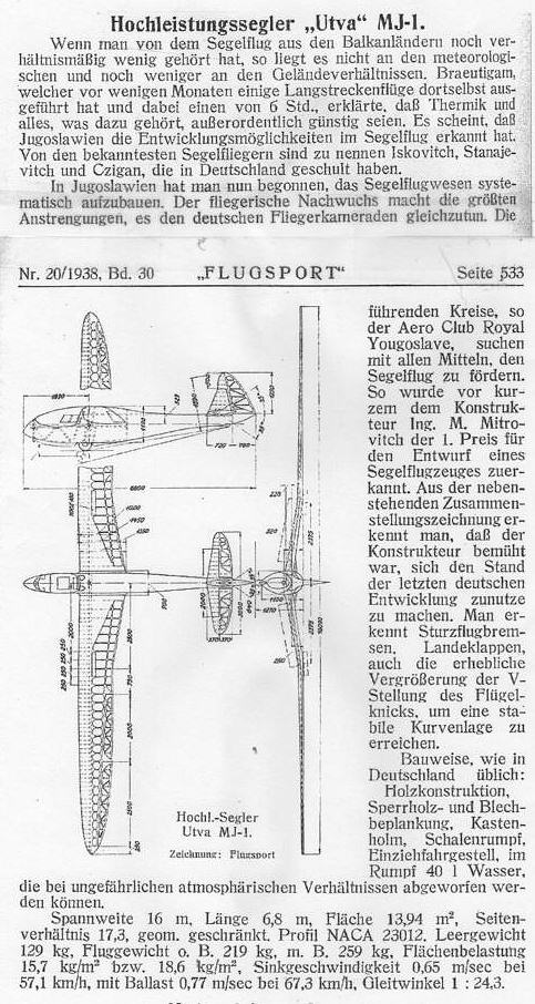

MessagePosté le: 17/01/2008 18:09    Sujet du message: Identification planeur Répondre en citant
bonjour a tous
mobiliser vos cervelles et plonger dans vos archives
voici un planeur d'origine yougoslave ou russe des annees 1939/40
mais je n'arrive pas a mettre un nom dessus, donc je trouve pas de renseignements non plus
merci d'avance

D'après ton document, le nom ("YTBA") étant écrit
en cyrillique et la forme en plan des ailes évoquant
pas mal celles du planeur yougoslave "Orao-1", j'ai
compulsé le dossier idoine et je pense avoir trouvé
TON planeur...mais sous la désignation "UTVA"... Il
fut conçu par MITROVITCH et construit à Belgrade, je
suppose dans les années 40 et quelques...
Ses caractéristiques sont les suivantes :
Envergure : 16 m
Longueur : 6,80 m
Surface : 13,94 m2
Allongement : 18,36
Masse à vide : 129 kg
Water-ballast de 40 litres dans le fuselage
Poids total en vol : 219 kg (sans W.B.)
259 kg (avec W.B.)
Charge alaire : 15,7 kg/m2 (sans W.B.)
18,6 kg/m2 (avec W.B.)
et ses performances (calculées) :
Finesse max. : 24,3
Vz mini : 0,65 m/s à 57 km/h
Vz de O,77 m/s à 67 km/h
Vz de 2,OO m/s à 108 km/h
Voilà mon cher Jean-Claude...j'espère que ça
apportera un peu "d'eau au moulin" de ton copain.

J'ai reçu un message de Jean_Claude NEGLAIS le 18 janvier dernier, avec le plan-3-vues de ce magnifique planeur, pour identification...
Sur le plan-trois-vues, le nom ("YTBA") étant écrit en cyrillique et
la forme en plan des ailes évoquant pas mal celles du planeur yougoslave
"Orao-1", j'ai recherché dans mon classeur "Planeurs yougoslaves" et je pense pouvoir dire que c'est le planeur dénommé aussi "UTVA".
(...excusez-moi pour les prononciations, je ne suis pas très doué pour les langues étrangères !...)
Ce type d'appareil fut conçu par l'ingénieur MITROVITCH et construit à
Belgrade, (je suppose vers la fin des années 40... ). Rappelons que l' "Orao-1" a volé en 1947...
Envergure : 16,OOm
Longueur : 6,8Om
Surface : 13,94m2
Allongement : 18,36
259 kg (avec W.B.)
Finesse max. : 24,3
Voilà chers amis, j'espère avoir "apporté un peu d'eau à votre moulin"..
Amitiés et Meilleurs Voeux à tous pour 2008... Le Barde

Hi!
The name of this sailplane was UTVA (Shelduck)
The latin name of the bird is: Tadorna tadorna
This sailplane was very advanced for its time, (regarding the design and manufacturing) as it is obviously also from the drawing.
I think, that more about that sailplane can be found in some of early books of Boris Cijan: Vazduhoplovno jedriličarstvo.
I have only this text regarding the Utva sailplane:
(I am translating from Serbian language-cyrillique, and article was written in Yugoslav aviators magazine KRILA (Wings) in december of 1948)
Designer: Ing. Miljenko Mitrović.
Year of manufacturing 1939.
It is cantilever mid wing. Wing with one spar. Torsion nose covered in plywood. Fuselage in oval cross section, covered with plywood.
Tail feathers of cantilever design, partly covered with ply and partly with fabric.
Wing with "W" shape. Ailerons in two parts.
The sailplane was by design one of the most interesant and newest on the world. It was way ahead of our knowledge about flight tactics.
Sailplane was equipped with landing flaps, dive air brakes, retrastable landing gear, which act regardless of the fuselage attitude, and it was able to set the landing angle depending on the weight. The landing wheel was equipeed with a brake.
Under main wing attachment point in the fuselage, there was a water balast reservoir with 40 l of capacity. Water was suppose to act as ballast to increase wing loading, for flights in very good thermal conditions.
Water could be jetison in flight if needed.
Very interesant was a design of pilot seat with rudder pedals that could be set to pilot comfort during the flight.
Cockpit canopy was made from one piece of plexi glass.
There was one combined lever for acutating the landing flaps and wheel brake.
Prototype was very comfortable and nice for flying, but the landing was hard regarding the speed and low visibility.
This prototype was tested before WW2 in Vršac.
After war was ended, there were some flights done, but considering the age of material, no further flights were conducted.
If we compare this sailplane wit the most modern sailplanes (NOTE FROM STRANSLATOR: ATRICLE WAS WRITTEN IN 1948), for instance W.L.M-1, Swiss glider, which has same airfoil NACA 23012, water ballast tank and other technical details, in many ways is similar with UTVA. Utva was desingned in 1939 and W.L.M. in 1947-1948.
My 10 cents Very Happy
Regards!
Mitja
Never try, never fail....

Hi
J'ai reçu via un camarade des infos supplément par FLUGSPORT 1938. Le nom précis est "Utva MJ-1"
amicalement
Beat

C’est Alexander Lippisch (ingénieur au sein du Rhön Rossiten Gesellschaft à la Wasserkuppe) qui en fit l’étude et en dessina les plans.
Le premier vol du prototype fut effectué en novembre 1932 aux mains de Fritz Stamer (chef pilote-instructeur à la Wasserkuppe) qui fit un rapport élogieux sur les caractéristiques de vol du planeur, ce qui encouragea A. Lippisch à en éditer les liasses de construction.
À partir de quoi, chaque fois qu’un constructeur était intéressé pour construire ce type d’appareil, le journal sponsorisait les travaux, en lui attribuant une somme suffisamment importante pour qu’il ne reste qu’un faible pourcentage des dépenses à sa charge.
Plusieurs « Grüne post » furent construits, tant en Allemagne qu’à l’étranger, (notamment, une photo de Imre Mitter témoigne de la présence de ce type de planeur en Hongrie… et le dernier exemplaire connu en état de vol fut celui, utilisé en Suisse sous l’immatriculation HB-131, dont on trouve encore la trace sur les Registres suisses à la date du 1er janvier 1948 ).
Pour ce qui est du « Grüne Post » qui a volé aux mains de Pangakis et Papamatheakis, il n’avait par forcément été construit en Grèce… (rappelons que les pilotes grecs de ces époques ont utilisé assez couramment des appareils d’origine étrangère (tels que les planeurs « Cavka » et « Roda » yougoslaves, entre autres, pendant les années 40).
Il serait donc possible que le « Grüne Post » de la photo présentée par Pascal ait été un planeur importé… (reste à savoir à partir de quel pays ?…)
… Et pour en revenir au « Balilla » évoqué par ClaudeL et à la photo de cet appareil que Jean-MarieM a trouvée sur le site de l’ami Vincenzo Pédrielli, on peut remarquer, effectivement, une très grande ressemblance entre les deux appareils, mais on peut cependant noter quelques différences assez nettes : l’avant du fuselage est nettement moins camus sur le « Balilla » et le pylône de fixation des ailes à l’emplanture est beaucoup plus mince sur le planeur italien que sur le «Grüne Post »… Le contour de l’habitacle n’est pas tout à fait de la même forme non plus et les bords marginaux des ailes sont différents (plus aérodynamiques sur le planeur de L. Teichfuss).
On pourrait peut-être avancer l’hypothèse que ce dernier ait pu construire le planeur allemand sous licence (tout en y apportant quelques petites touches personnelles), ou encore, qu’il se soit fortement inspiré du « Grüne Post » pour concevoir son « Balilla »…
J'ai d’ailleurs lu quelque part que « Balilla » signifiait « Brave Young Man », ce qui (en français dans le texte!) donnerait «Jeune Homme courageux »… ce qui pourrait confirmer l’esprit dans lequel le « Grüne Post » fut conçu…
J'espère ne pas vous avoir trop "gavés" avec ma prose...
Amitiés, Claude
