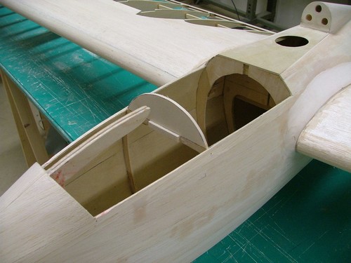

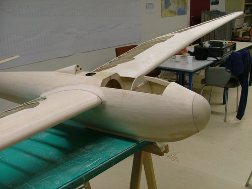

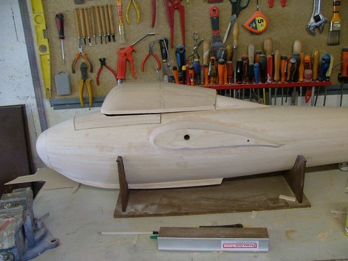

Salut à tous,

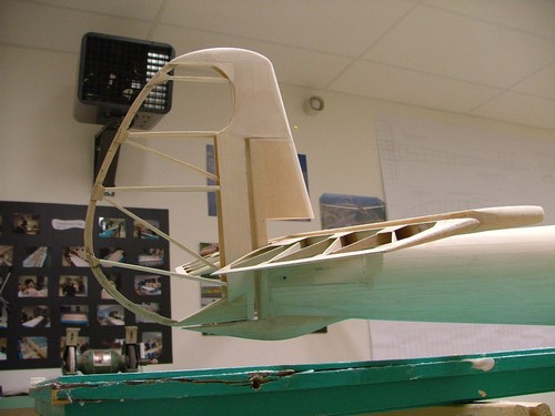

Quelques nouvelles du Rhönsperber Very Happy
L'intérieur de la cabine est coffré en CTP 4/10,un plancher cache la radio Wink
Il faut que je trouve une petit cuillière Very Happy
cela fait du bien de le voir comme ça Very Happy
Encore pal mal de boulot,il me reste comme gros morceaux le vérrière et la réalisation des aérofrein+l'aménagement cabine entoilage peinture [argh] Vincent c'est encore loin rétroplane [baaave]
A+Christian

Merci pour vos encouragements Wink

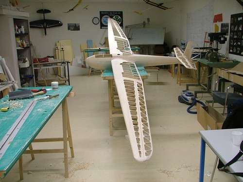

Pour info je viens de peser le tout,le planeur est pratiquement centré avec 700g de lest tout de même Shocked
Récepteur servos et accus 5.5kg
J'ai 130 décimètres carré de surface à 8 kg je serai à 61g au décimètre carré Very Happy
J'ai, de la marge pour la finition Very Happy
Prochaine étape la vérièrre et les aérofreins Wink

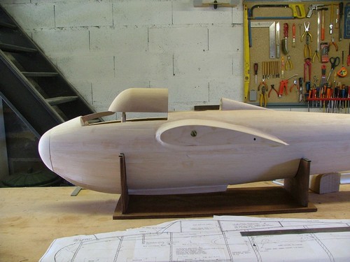

Salut à tous,

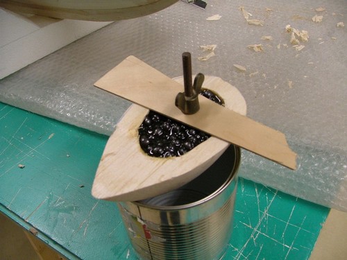

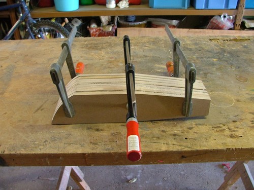

J'ai lu sur le forum que certains coulaient du plomb liquide et brulaient le balsa.
Pour ma part je procède ainsi,je récupère du plomb de chasse,ou de pêche,le plus petit possible,et je le noie dans de la résine Very Happy
j'insert une tige filetée pour ajuster le centrage Very Happy
Pour le Rhönsperber j'ai mis 400g de plomb de pêche.
Le master de vérrière en médium.
Reste un peu de mastiquage,je dois commender des petites vis chez l'octan pour les montants de vérrière Very Happy
Pas mal de travaille reste à faire,c'est pas ce que je préfère ajuster une vérrière sur un planeur [argh]

avec quels outils as tu façonné le master de la verriere dans le medium?
et avec quelle methode? [humm] ca ne pluche pas trop? quel avantage d'utiliser le medium?
En tout cas beau boulot Very Happy
MessagePosté le: 13/02/2008 19:58    Sujet du message: Répondre en citant
Salut Pat,
Je dégrossi à la scie,puis râpe à bois grosse dents,cale à poncer,puis lapidaire Very Happy
La vérrière est en deux partie,mais je la fait en une seule pour être sur de tomber raccord entre la partie fixe et mobile Very Happy
Le médium ne peluche pas du tout on pourrait même mouler directement dessus,pour ma part je passe de la résine et je met de la suedine sur la forme(pas sur de l'orthographe).
J'ai toujours fait mais vérrière comme ça [humm]
Je mettrais des photos du moulage Wink

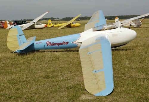

Salut Marc,
Merci pour la petite cuillère,mais j'en ai trouvé une,une petite cuillère que je me servais quand j'étais petit pour manger les oeufs coqs Laughing
la déco c'est celle ci Very Happy
Si tous se passe bien je devrai commencer l'entoilage dans le mois de Mars [bave]

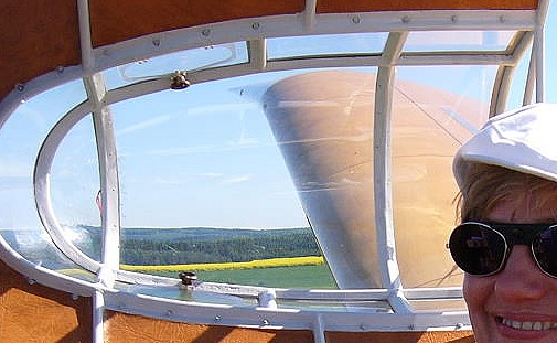

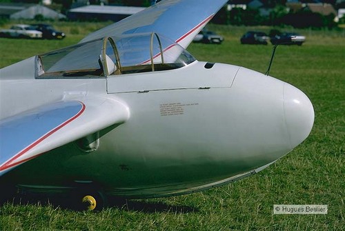

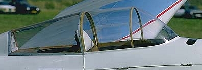

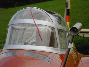

Te souviens tu Matthieu si les arceaux de vérrière sont en tube ou en bois,j'ai bien un photo pack,mais de pas trés bonne qualité,difficile de voir sur les photos Confused
Âge: 63 Scorpion
MessagePosté le: 19/02/2008 11:55    Sujet du message: Répondre en citant
on dirait plutôt en bois si on regarde ces photos http://rhoensperber.de/pics_D-9025.htm et un recouvrement extérieur en alu, tu peux surmouler une verriere pour faire ce recouvrement externe
MessagePosté le: 19/02/2008 12:04    Sujet du message: Répondre en citant
Je ne pense pas que le D-9025 soit une bonne base comparaison, (bien + récent) mais pour avoir déja vu le Rhön anglais que dr kiki reproduit il me semble que les montants sont en en tube.
Âge: 63 Scorpion
MessagePosté le: 19/02/2008 12:40    Sujet du message: Répondre en citant
Kiki, t'as demandé à Johannes s'il n'avait pas des photos ou de la doc?
Texier Serge
Inscrit le: 17 Juin 2006
Âge: 76 Lion
MessagePosté le: 19/02/2008 14:08    Sujet du message: Répondre en citant

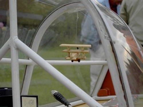

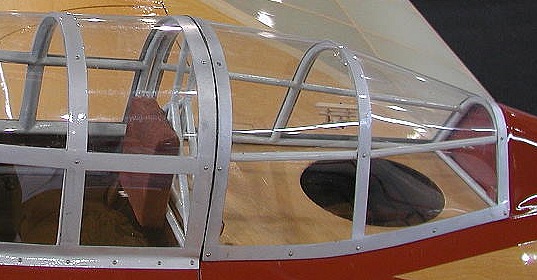

En regardant de près les photos, je peux vous garantir que l'armature de verrière est en tubes soudés, et la partie avant (mobile) a des caches en alu moulés par dessus la structure soudée, sûrement pour être moins "contondants" pour la tête des pilotes.
J'ai agrandi une des photos où on voit bien les soudures.
Le sourire de "Miou-miou" n'empêche pas de voir la structure alu des montants intérieurs qui sont vissés à travers le plexi ou le CTP du bas de la verrière.
C'est d'ailleurs un joli travail de chaudronnerie ! [clap]
Mais à coup sûr ce n'est pas du bois d'arbre. Wink
C'est très visible aussi sur cette photo là :
même si là on est à la limite de l'agrandissement
Enfin ici on distingue les soudures sur le "carénage intérieur" qui empêche que les tubes soient "visibles" sur la partie mobile de la verrière
Dernier détail qui ne trompe pas sur le fait que la structure est tubulaire soudée, la poignée et le système de verrouillage visibles ici :

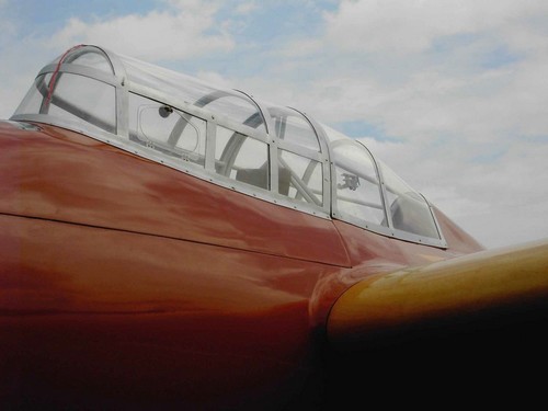

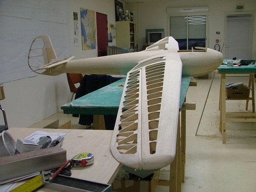

Je suis de l'avis de Laurent Le D-9025 est bien différent du mien et nottement au niveau de la vérrière [humm]
Quelques photos pour mieux comprendre Wink
Armature en tube il n'y a pas de doute pour le D-9025 Wink
C'est celle ci que je dois réalisé,plus facile que les autres,personnelement je pense que les arceaux sont en tubes et que par dessus il y'a un plat en alu pour permettre de boulonner la vérrière.

Sur la photo de la verrière que tu veux réaliser, on voit bien que c'est aussi du tube, comme tu le dis.
Mais c'est assez pauvre comme définition, pour bien voir toute la structure des montants de la verrière.
Il semble que la partie avant de la verrière soit moulée d'un seul morceau, donc non développable et l'arceau avant n'a pas de plat en alu semble-t-il.
Il n'y a même pas de vis sur l'arceau avant qui semble là que pour maintenir la verrière en forme. Elle semble surtout "solidaire" de la structure par la base, sur le capot articulé en bois.
