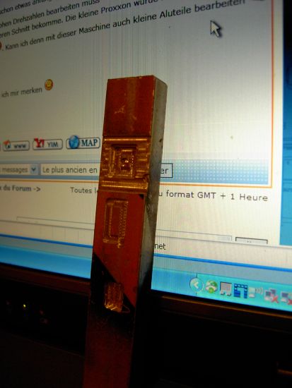

MessagePosté le: 31/01/2008 21:52    Sujet du message: Répondre en citant
Hi Stephan,
Was mir allerdings bisher nicht bewusst war ist die Tatsache, dass ich Holz mit hohen Drehzahlen bearbeiten muss
Du mußt nicht unbedingt mit einer hohen Drehzahl Holz fräsen,
du brauchst eine passende Schnittgeschwindigkeit.
Kleiner Durchmesser und hohe Umdrehung oder
großer Durchmesser und geringere Umdrehung.
In der Werkstatt arbeiten wir u.a. mit einem Fräser von einem Durchmesser mit 120 mm bei 10000 Umdrehungen wie schnell müßte ein Fräser laufen bei 3mm Durchmesser [humm] um die gleiche Schnittgeschwindigkeit zu erhalten Very Happy
Das Foto zeigt meine "ersten" Fräsversuche in Alu, man kann wohl nur im zehntel Bereich fräsen, aber es klappt.
Ist ein gutes Hobbygerät.
Ich würde sie wieder kaufen .
