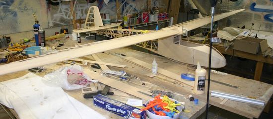

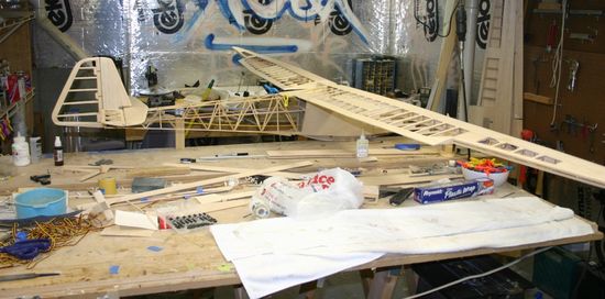

So, nu will ich auch mal was hier zum Forum beitragen :
Bau des 1:4 Scheibe L-Spatz nach dem Bauplan von Klaus Nietzer.
"On-line Bau" ist es nicht, da es alles schon ein paar Monate zurueck liegt, aber ihr koennt es Euch hier auf meiner HP ansehen :
Rumpf : http://www.mkrusa.com/Spatzrumpf.htm
Flaechen : http://www.mkrusa.com/Spatzfluegel.htm
Und fuer diejenigen, die es lieber auf englisch haben, hier :
Fuselage : http://www.mkrusa.com/Spatzfuselage.htm
Wings : http://www.mkrusa.com/Spatzwings.htm
Bericht vom Bau der Leitwerke und Diverses folgt.

Nicht nur, das du so einen schönen Flieger auf die Beine stellst,
nein - in deinem Bastenlraum würde ich mich so richtig heimisch fühlen!
Nur im Chaos fühlt sich das Genie so richtig wohl [clap] [clap]
Was wird der Spatz so wiegen?
Wie (Querschnitt) sind die Holme gebaut?
Fragen über Fragen Confused

Ich sehe auf den gaengigen Modellbauforen (RCN, RCL, RCGroups) immer diese Bilder von wunderbar organisierten und sauberen Bastelrauemen, Werkzeuge wie im OP fein sauberlich aufgereiht, und versuche auch immer, meine Werkstatt einigermassen organisiert zu halten, aber irgendwie klappt das nie....
Ich raueme immer vor einem neuen Bau auf, und auch ein paarmal zwischendurch, aber sowie ich anfange zu Bauen, dauert es keine halbe Stunde, und das chaos ist wieder da... Very Happy Very Happy
Gewicht : Im moment wiegt er knappe 3kg, aber das ist ohne Trimmblei, Haube, QR und Bespannung der Flaechen (Rumpf ist schon bespannt )
Ich schaetze, dass es am Ende um die 4,5 kg werden.
Holme :
Ober und Untergurte aus Kiefer, 10mm breit, and der Wurzel 6 mm dick bis zum ersten Drittel des QR, von da nach aussen 3mm dick.
Im Bereich des Fluegels mit konstanter Tiefe ist der Holm beidseitig mit 3 mm Pappelsperrholz verkastet, im Aussenteil einseitig mit 3 mm Pappelsperrholz, bis ca. Mitte des QR, von da nach aussen einseitig mit 3 mm Balsa.
