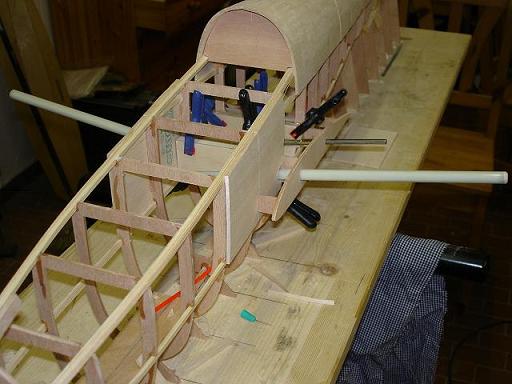

Mit diesen Daten kann dann die Steckung angepaßt werden. Als Führung im Rumpf dient mehrfach verleimtes Sperrholz, als Steckung ein 12mm GFK-Stab. Ich hatte anfangs Bedenken den Stab in Holz zu führen - es zeigt sich aber in der Praxis dass es ausgezeichnet funktioniert.
Am oberen Bildrand sieht man die V-Form rot eingezeichnet - ca 10°
Das Ganze wird dann zwischen den Spanten befestigt, genau vermessen und geklebt. Zur Sicherheit vorerst nur leicht - dann kann später beim Anpassen der Flächen noch korrigiert werden.

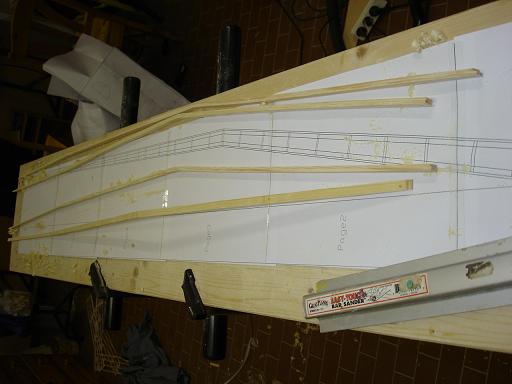

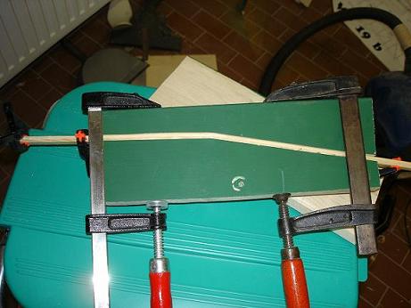

...beginnt mit dem Richten der Holme. Ich habe aus einer 25mm Fichtenplatte eine Klebeschablone geschnitten. Die Holmleisten selbst werden über Dampf vorsichtig gebogen (ein einfacher Wasserkocher eignet sich sehr gut) und dann in der Schablone mit Weissleim verklebt. Beim "Dampfbiegen" ist Vorsicht angebracht, damit das Holz nicht bricht.
das zweite Bild zeigt den verleimten Holm, der noch entsprechend nach außen schmäler werdend sauber verschliffen wird. (am Baubrett übrigens das erwähnte PDF von Vincent zur Kontrolle)

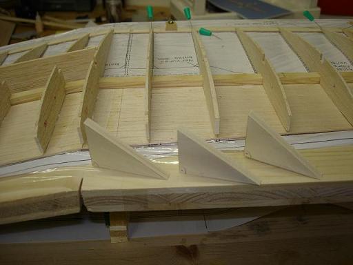

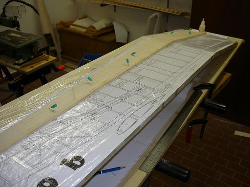

...der Aufbau. Ich habe eine einfache Helling aus 25mm 3-Schicht Platten aufgestellt, Plan drauf und gleich die untere Beplankung mit dem Holm befestigt (ich war sehr dankbar, dass das Clarky eine gerade Unterseite hat... Embarassed )
Dazu noch ein Tip: die Beplankung habe ich am Knick nur leicht angeritzt und dann vorsichtig gebogen. Diese Stelle wurde noch mit einer dünnen Lage Gewebe verstärkt. Das schaut dann außen sehr gut aus weil man nichts stückeln muß. Das geht natürlich auch bei der Endleiste aus 1mm Sperrholz.
Damit bleibt nur mehr das Versetzen der Landeklappen um zwei Rippenfelder nach innen. Es wird zwar eng Richtung Wurzelrippe, geht sich aber gut aus. Die Teilbeplankungen werden dann entsprechend versetzt und das war dann die ganze Hexerei.
