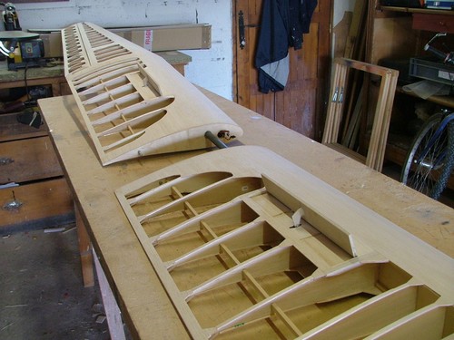

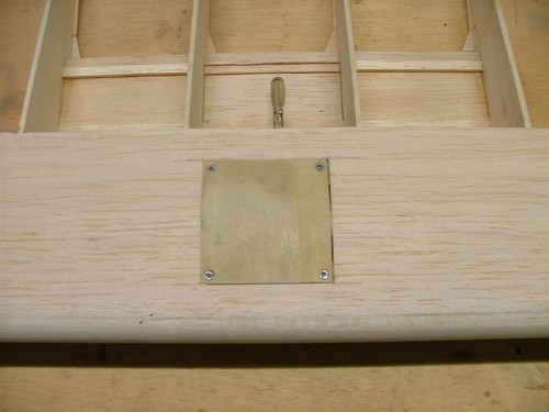

Posté le: 14/03/2008 16:05 Sujet du message: |

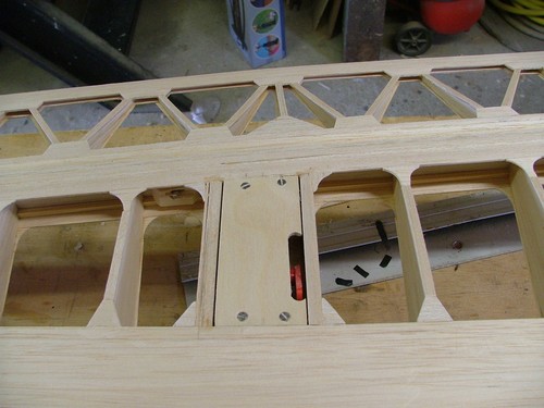

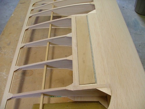

Salut à tous,
voici la suite
Pour l'instant j'ai laissé tomber la vérrière,j'ai des problémes avec le rhodoide,trop fin trop épais je vous jure ces trucs en bois et toiles

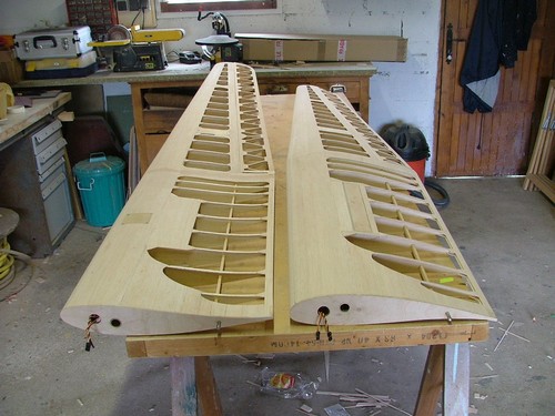

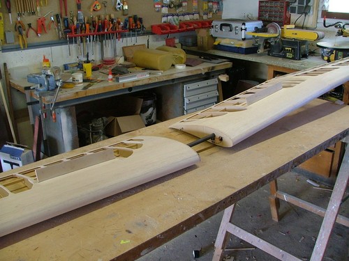

Les ailes sont prêtes à être entoileés

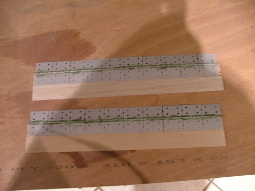

Sur le vrai les charnières d'aérofrein sont articulées avec une charnière piano
Elles sont trés visibles sur le planeur grandeur,j'avais essayé avec de la charnière piano laiton de chez mr brico machin truc,l'articulation était beaucoup trop dur
donc j'ai pris des charnières plastiques dont j'ai enlevé l'axe et remblacé celui ci par une corde à piano
voila ce que cela donne

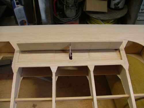

Le servos d'aileron est posé sur un CTP lui même fixé sur par 4 vis métaux
Les servos sont des Hitec 645 MG
Le servos d'aérofrein est simplement posé sur une platine en CTP accesible par la trappe
Voila maintenant les ailes le stab et la dérive sont prêts à être entoiler
A la place des fiches de servos j'ai prévu de mettre une fiche informatique pour plus de facilité pour le branchement sur la pente
Les sortie de commendes seront réaliséés aprés l'entoilage.
Maintenant la vérrière
Orlik en construction |

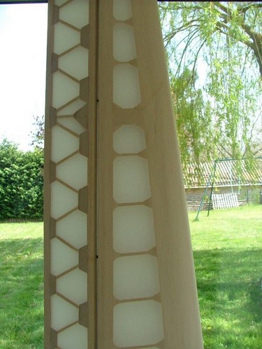

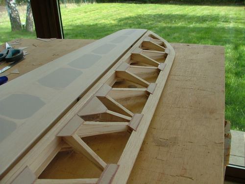

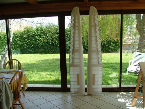

Âge: 63
Posté le: 04/04/2008 14:43 Sujet du message: |
Salut à tous,

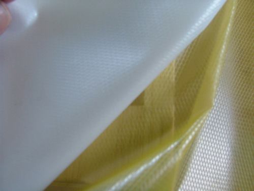

Voila je suis passé à l'entoilage des ailes du Rhönsperber
Pour ceux qui n'ont jamais vu de Diacov de prés

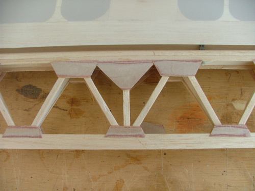

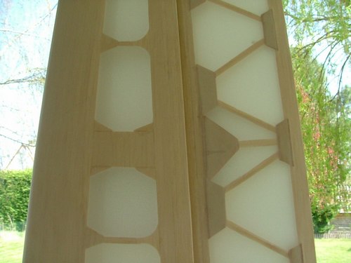

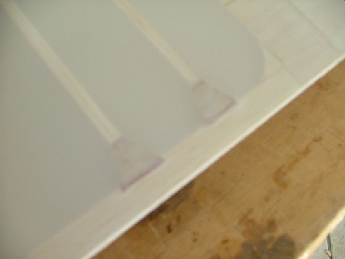

Aprés avoir commencé l'aileron je me suis aperçu que cela faisait beaucoup trop lisse .
J'ai fait des gousset en CTP 4/10 collés sur ceux en balsa
Comme ça on devrait voir une épaisseur à l'entoilage
Je regrette de ne pas avoir fait toute l'aile comme ça
J'ai fait ceux du bord de fuite de l'aile comme ça aussi

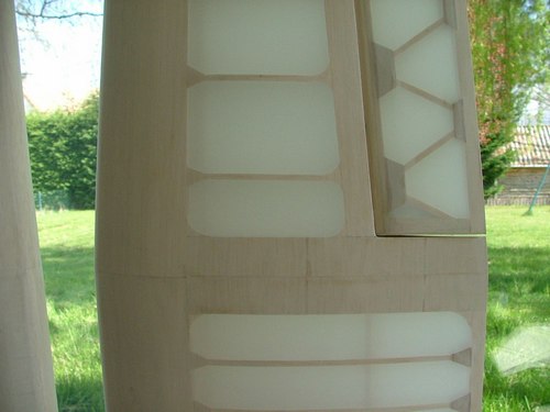

Voila le résultat
Et bien voila ça c'est fait,je n'ai pas encore passé d'enduit nitro,j'attend de finir le stab et la dérive
Bon je retourne sous la véranda

Posté le: 04/04/2008 16:41 Sujet du message: |
Bravo Christian, tu progresses bien.
Es-tu content du diacov? Tu le compares avec un autre entoilage?
Et la pose ?
J’aime bien tes goussets. Mais c’est du travail ! Avec quelle colle les as-tu collés ?
C’et beau quand on voit à travers l'aile. Mais il faut dans ce cas peindre très leger.
Dépêche toi de terminer ton planeur, car je constate que tu as un grand jardin. L’herbe est déjà bien haute et bien verte. . Je pense que les travaux au jardin vont commencer ! Tu n’auras plus beaucoup de temps libre.
Bonne chance.
Harold |

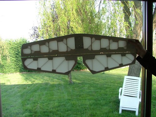

Âge: 63
Posté le: 04/04/2008 18:12 Sujet du message: |
Merci Harold pour les compliments,
C'est la première fois que j'utilise le diacov il se pose trés facilement comme du solartex il faut chauffer plus,par contre il se coupe difficilement,il faut changer de lame souvent.
Je trouve l'aspect plus réaliste que le solartex surtout si l'on veut garder la toile transparante
Les goussets sont colles à la cyano
Je ne peint que les parties coffrées,tu peux voir la déco dans les posts précédents
Pour ce qui est du jardin ne m'en parles même pas
Bon je viens d'entoiler le stab
Pour info avant d'entoiler j'ai pesé les différents éléments
Aile G 1485g aprés entoilage 1630g dif 145 g
Aile D 1448g aprés entoilage 1590g dif 142 g
Stab 153g aprés entoilage 192g dif 39g
Soit un total de 326 g je trouve ça trés raisonnable pour un planeur de 4.40m
Actuellement j'en suis à 3412g pour les ailes et le stab servos compris et 2545 pour le fuselage servos accus et lest de centrage (1000g)
Soit 5957g
Terminé il devrait faire dans les 7à 7.5Kg 53 à 60 g/dcm2
Bon Week-end à tous
