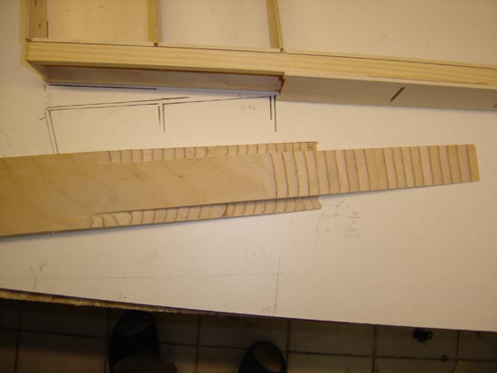

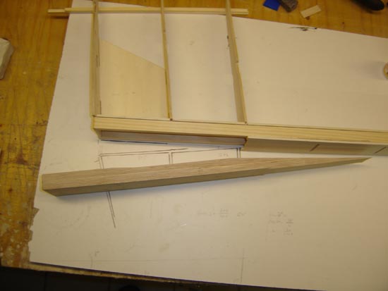

nachdem ich ein bischen beruflich eingespannt war mußte ich eine kleine Pause einlegen. Aber jetzt ist die neue Holmbrücke fertig, an Stelle der ursprünglichen Steckung (nächstes Bild)

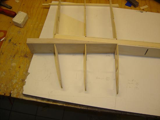

gibt es jetzt einen richtigen Holm aus Holz der schräg in die Verkastung und an die Holme eingeschäftet wird (Schleifstaub läßt grüssen!). Und so sieht das Ganze aus:
Jetzt kann ich von den Holmen die Geometrie abnehmen und die Metallbeschläge fertig zeichnen.

kannst du mal erklären wie du die Schäftung ( Shocked auf unterschiedlichen Ebenen) hinbekommen hast, schaut sauber aus.
MikeFly
Inscrit le: 24 Fév 2008
Localisation: Aichach/Germany
MessagePosté le: 02/04/2008 08:32    Sujet du message: Schäftung Répondre en citant
Hallo Stephan!
der Holm besteht aus 2 x 10 mm Birkensperrholz verleimt. Da die Rippen entsprechend der Vorpfeilung 7° schräg zum Holm stehen muß dieser auch um 7° zum Holm schräg stehen damit er später rechtwinklig auf den Rumpf trifft. Also mit dem spitzen Bleistift anzeichnen, mit der Japansäge einschneiden von beiden Seiten und dann schleifen....der lange Anschnitt am Ende läßt sich auf dem Tischbandschleifer gut herstellen, die seitlichen Einschnitte für die Holme sind Handarbeit [oouf]
Dauert je Holm mit verleimen so 1 Tag, die Geometrie ist aber ziemlich einfach und klar definiert. Wäre was für die Frässpezialisten!

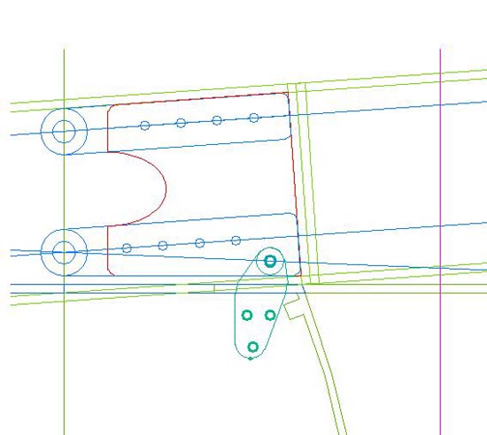

MessagePosté le: 06/04/2008 11:18    Sujet du message: Holmbeschläge Répondre en citant
so, nachdem jetzt die Holmgeometrie ja fest steht kan ich die Holmbeschläge zeichnen....so sehen sie endgültig aus, die Hauptbolzen sind 2 * 8 mm (konische Paßbolzen), die Verschraubung Blech zu Holm mit M3 Schrauben, das Lagerdetail zum Rumpf bekommt einen 4 mm Bolzen.
Die Bleche werden alle 1 mm mit teilweise Aufdopplungen, damit das Ganze dann auch in der Mitte zusammenpaßt wird ein Holm von 20 mm auf 18 mm Dicke reduziert...schon wieder schleifen Crying or Very sad
Mal sehen was mein Laserfritze zu dem ganzen sagt.
