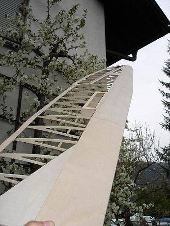

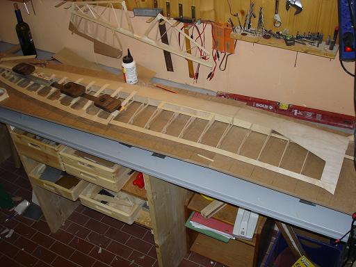

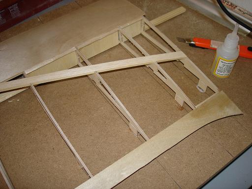

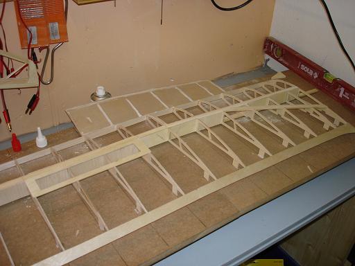

...und es geht weiter...
...erstmal ein kleiner Nachteil vom Sperrholz...schwer zu schneiden - einmal abrutschen und schon ist es passiert...
...die Macht des Bildausschnittes...
So - also man sieht alles wie gehabt, ein Flascherl Rot und es geht was weiter . Die Holmverkastung steht am Programm. Innen und am Knick beidseitig 1,5mm Sperrholz. Beim Knick zu sehen der Kniehebel aus Alu an dem später die Flächenstrebe befestigt wird...
Nach außen abnehmend wird mit 3mm und 2mm Balsa beidseitig verkastet. Beim Anfang des QR wieder Sperrholz weil Flächen da gerne brechen...
Und auch zu sehen die Endleiste. Das ist allerdings mit dem dünnen Sperrholz eher die perfekte Welle
Ich denke das ist kein großes Problem - wenn es ganz schlimm ist werde ich die Zwischenräume mit Balsa auffüttern und dann die Unterseite aufziehen. Nebenbei stört es mich nicht besonders wenn die Endleiste ein wenig wellig ist - das war bei den Orginalen nicht anders und ich möchte ja auch den Charakter des Orginals darstellen - und da gab es eben viele Unebenheiten...
Die Hilfsnasenleiste ist auch bereits dran - allerdings aus 3mm Balsa (sry Lothar... ) - aber ich denke das gibt eine bessere Auflage für die Nasenleiste die in Leichlingen bereits zugeschnitten wurde - merci´Johannes...
Allerdings freu ich mich schon tierisch drauf dieses harte Teil in Form zu schleifen...
Walter |

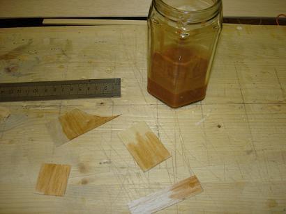

Bevor ich mich heute weiter auf die Verkastung stürze stelle ich man eine Finishfrage an die Runde - vielleicht hat jemand Erfahrungen...
Alle Holzteile sollen natürlich natur bleiben. Es werden nur die Rippenfelder und das Höhenruder bespannt.
Als erstes werden daher alle Teile einmal mit Porenfüller gestrichen und nocheinmal fein geschliffen. Die Bespannungsfelder von HR und SR werden mit Spannlack gestrichen und mit Koverall bespannt.
Die Frage ist wie der Endanstrich gemacht wird. Ich möchte kein "Möbelstück" produzieren - es wird also sicher mit Pinsel und Rolle gearbeitet. Ich habe mal für ein anderes Projekt einen 2K-Bootslack gekauft hab aber eher wenig Lust damit zu arbeiten. Könnte ein mehrmaliger Porenfülleranstrich mit einem abschließenden Klarlacküberzug (Acryl) funktionieren?
Hat jemand eine Idee oder sowas schon gemacht?

Habe schon mal gute Erfahrungen mit einem klaren Treppenschutzlack (auf Akrylbasis) als Schlussanstrich gemacht. Der härtet sogar die Oberfläche noch etwas leicht an und macht sie widerstandsfähiger.
So zwei Anstriche mit einem leichten, sehr feinen Zwischenschliff.
Kannst Du ja mal versuchen ?

ich streiche oder rolle ja auch nur. Spritzen kommt wegen des Aufwandes gar nicht in Frage. Hale ich auch für übertrieben. Unsere Fleiger sollen doch ein wenig leben, oder?
Also ich nehme bei Sperrholz immer G4 von Yacht-care oder Voss-Chemie. Übrigens vor dem bespannen. Das ist ein Einkomponenten Polyurethan Lack. Dieser macht die Oberfläche elastisch und sehr kratzfest. Zwischen den Lackiervorgängen schleife ich alles leicht über.
Dann bebügel ich die freien Flächen mit ca. 8-10 mm Überstand (draufbügeln und hinterher mit der Rasierklinge zuschneiden. Das geht aufgrund der Zähigkeit des G4)
Dann den ganzen Flügel mit Spannlack lackieren und zuletzt Seidematten Klarlack draufgerollt. Sieht gut aus und ist sehr widerstandfähig.
Ach ja, G4 nicht im Hause verabeiten! Immer draußen! Der Gestank geht überall hin und verusacht alle möglichen Schmerzen....

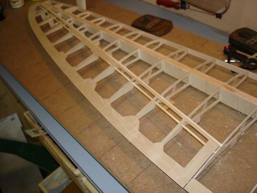

Posté le: 18/04/2008 21:27 Sujet du message: |
...so...jetzt mog i nimma...Schluß für heute.

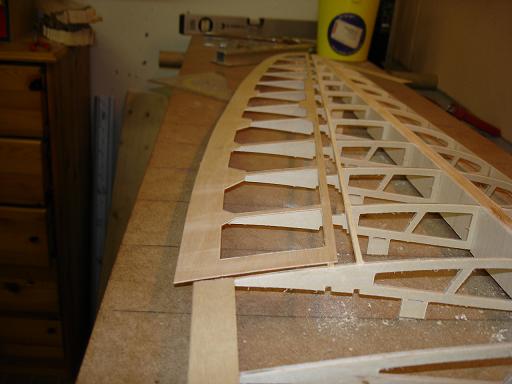

Die Verkastung ist Geschichte - ein "gnädiger " Flügel mit wenig Rippen und wenig Ecken. Die Endleiste ist entgegen meiner Vermutung ganz gut geworden - natürlich nicht ein Strich, aber schön Retro. Der Klappenrahmen wurde auch bereits aus 1,5mm Sperrholz gesägt - jetzt muß ich mir noch überlegen wie ich die Klappe zum klappen bringe...
Eigentlich möchte ich mir eine Mechanik sparen - ich denke daran oben eine Art Scharnierband anzubringen und von unten einen einfachen Hebel mit einem Servo zu verbinden. Das kleine Brettl wird eh nicht viel Wirkung haben und eher zum Herzeigen dienen...
Ein kleines Problem tut sich bei der QR-Beplankung auf - kann aber auch sein dass ich nur zu müde bin und meine grauen Zellen heute nurmehr auf Sparflamme laufen...
Die Beplankung passt wenn ich sie an die vordere Querruderhilfsleiste anlege. Die muß aber doch an die hintere Leiste ran (ein wenig kann sie da überstehen) - dann passt aber die Endleiste nicht mehr. Seh ich da was falsch Lothar
Auf jeden Fall keine große Sache - schlimmstenfalls muß ich in der Mitte einen 5mm Streifen herausnehmen.
Walter |
Lothar Mentz Accro Posteur
Inscrit le: 18 Oct 2006
Posté le: 18/04/2008 23:32 Sujet du message: |
Walter,
die hat bewußt etwas Übermaß hinten. Vorne sollte die Innenseite mit den Ausschnitten etwa 1 mm hinter der Hinterkante der hinteren Leiste liegen. Das ist so gemacht, da bei meiner HoIV teilweise genau das Gegenteil war.... Zuwenig Material ist immer schlechter als zuviel...
Wenn Du nicht weiter kommst, geh mal ans Telefon. Aber ans richtige

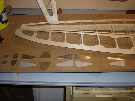

Posté le: 19/04/2008 17:29 Sujet du message: |
Harte Tatsachen Zweifel und neue Erfahrungen...
...so könnte man den heutigen Tag schon jetzt zusammenfassen - der Reihe nach:

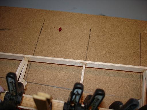

1. Es hilft alles nichts - ich mußte heute an die Holmbrücke, sonst kann ich nicht weiterarbeiten. Nach langem Brüten über dem Plan und einigem hin und her hatte ich schließlich die Teile für die Holmbrücke auf Papier. Problem 1 - ich habe null Erfahrung damit
Problem 2 - die Geschichte muß auf den Millimeter genau passen
Problem 3 - die harten Tatsachen - alles mußte von Hand gesägt und geschliffen werden. Aus Alu und Stahlblech...
Auf dem Bild das Ergebnis. Das gibt natürlich nicht viel her weil ich kaum glaube dass sich jemand vorstellen kann wie das gedacht ist - es wird sich aber bald zeigen ob ich das richtig gemacht hab. Jedenfalls hat es drei Stunden gedauert bis die Teile bohrfertig daliegen...
Die Dreiecke werden mit dem Holm verschraubt, die Trapeze mit den Rumpfspanten. Aus Sicherheitsgründen werden die Dreiecke jeweils als Verbund 1,5mm Alu und 1mm Stahlblech verbaut damit die Haltebolzen nicht ausbrechen. Auch bei den Aluteilen für den Rumpf werden die Bohrungen mit Stahl verstärkt.

...und die neuen Erfahrungen:

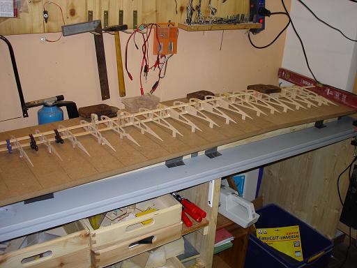

die obere QR-Beplankung ist aufgeleimt - vorerst eine ziemlich wellige Geschichte. Ich hoffe das wird dann im Verbund mit der Unterseite besser. Aber es darf auf jeden Fall leichte Wellen geben - so ist es ja bei den Orginalen auch.
Während ich schreibe trocknet das erste Beplankungssegment...
Natürlich ist mir heute erst aufgefallen, dass ich für die gefräste Negativ Helling auch ein Negativ Baubrett brauche - also den Flächenknick umgekehrt - sonst wird das nix...
Ich werde also nach dem Beplanken der Oberseite gleich die 2. Fläche aufbauen und dann die neue Flächenhelling bauen und beide Flächen fertigstellen - ich denke da spricht nichts dagegen...
Und die Zweifel - die kennt ihr vermutlich alle. Man ist tief in der Materie drin und beschäftigt sich intensiv mit Details - und versucht was Neues umzusetzen dann kommen gelegentlich Zweifel - alles richtig überlegt? Nichts vergessen? Welche "Überraschungen" kommen noch?
Naja - mir geht es so - war bei der MG19 nicht anders. Da hilft nur die Backen zusammen und durch...
Walter |

Nachdem wieder Trockenpause ist noch ein Gedanke zum Thema Helling. Ich denke beim nächsten Projekt werde ich mir zusätzlich Styrokerne schneiden lassen. Im Prinzip nicht viel teuerer als eine ganze Helling aufzustellen und dazu noch die Fräsarbeit die man (Lothar... ) sich spart...
Die Sperrholzbauweise offenbart auch die Erkenntnis, dass man sehr sauber arbeiten muß. Dafür spart man sich aber viel Schleifarbeit. 1mm da und noch einer dort - sollte man vermeiden - bei 0,6 oder 0,8mm Sperrholz kann man nichts mehr "Korrekturschleifen".
Walter |

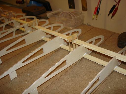

Posté le: 19/04/2008 21:37 Sujet du message: |
Hallo Peter,
...macht mir richtig Spaß, daher nütze ich die Zeit und schau dass ich weiterkomme. Vielleicht geht sich das ja für Frankreich aus...

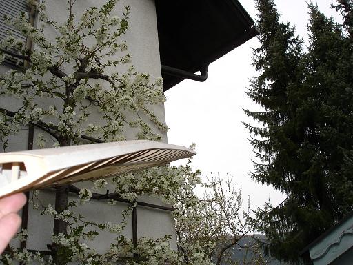

Letztes Update für heute, nachdem ich den verregneten Tag im Keller verbracht hab...

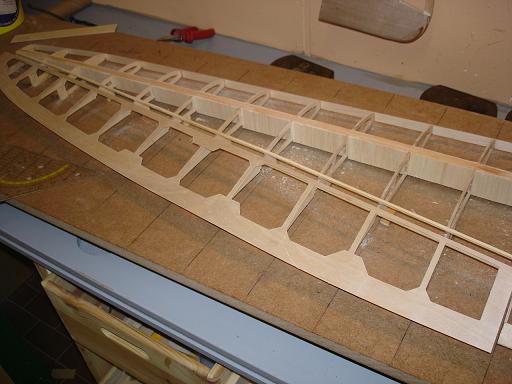

Für die innere Beplankung habe ich schmale Balsaleisten als Auflage eingeklebt. Der Querholm besteht aus 10x3 Kiefer mit einer 2mm Balsaauflage. Das läßt sich schnell und sauber in die Profilkontur schleifen.
Das Aufbügeln der Nasenbeplankung war schnell erledigt. Ich habe 4 Segmente genommen und durch die Übung beim Rumpf sind die Stöße ganz gut geworden. Jetzt darf der Flügel über Nacht ruhen nachdem die Konstruktion 2 Stunden lang mit dem Bügeleisen malträtiert wurde...
...jetzt wär ein Bauabschnitt fertig und ich hab keinen Wein mehr...
Walter |

...heute ist mal sehr wenig weitergegangen. Die letzten 2 Beplankungsstücke wurden eingepasst und ich hab ne Stunde mit Lothar über Sperrholzflügel (mit und ohne Leitwerk... ) getratscht...

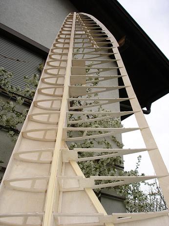

Walter Incurable Posteur
Posté le: 21/04/2008 19:13 Sujet du message: |
Bon soir d'amis,
nach dem kleinen Ausflug in die Tiroler Bergwelt...ist jetzt wieder Montag und der Ernst des Lebens geht weiter...die 2. Fläche...

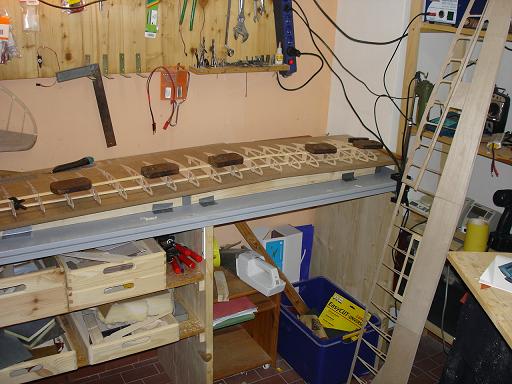

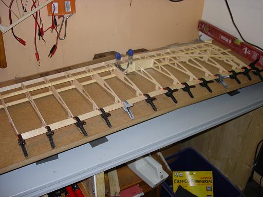

Die Rechte... die linke Fläche wurde vom Baubrett getrennt und alle Überstände der Füßchen grob geschliffen. Für Lothar und nach dem Vorbild von "Le Chef" folgende Bilder (wir haben leider keinen so schönen blauen Himmel wie Vincent deshalb mein Weichselbaum in Vollblüte als Hintergrund...)
Also Lothar - es hat bestens geklappt und das Gebilde ist schon stabil genug...tolle Arbeit - ab heute wirst Du als "Fräsi von Mentz" geadelt...  |
