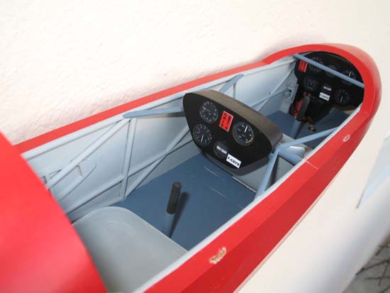

Je cherche une idée pour la fermeture de la verrière du K13.
Pour l'instant, ce n'est qu'un arceau de tubes, je pense découper les aérateurs dans la bulle, donc il pourrait être possible de bidouiller un système fonctionnant depuis l'intérieur du cockpit (pas trop compliqué, si possible).
Merci pour vos idées...

Hooo, joli l'intérieur [good] tu peux t'inspirer de ce qu'a fait Pascal sur son RF3, il y a plein de photos bien détaillées ici

est-ce qu'il te faudra ouvrir a chaque fois la verrière pour accéder à l'inter? car c'est vite contraignant si le système est un peu délicat à ouvrir avec un "outil" spécial
sinon pour ouvrir super simple, un aimant, et éventuellement un faux système de verrou "maquette"

Pour l'aimant, c'est mal parti, le laiton n'est pas franchement aimanté... ou alors il faut coller une plaque métallique qui se verra forcément.

En lisant j'ai pensé comme Vincent, à un verrouillage par aimant. Les tout petits que j'ai acheté dernièrement pourraient peut-être être coller dans un évidement d'un de tes tubes (par exemple, la barre transversale) sur la partie mobile, et un autre aimant en face sur le partie fixe.
En tout cas, bravo [clap] , trés jolie construction, et l'amménagement actuel de l'intérieur semble présager de plus belles choses encore!!! Comment as-tu "imité" le karman en tube coté intérieur?

Pour le karman, c'est une dentelle de CTP de 15/10, taillé à un moment perdu.

L'aménagement du cockpit tire à sa fin.
Encore quelques retouches de peinture ici ou là, les harnais à fabriquer et le système de fermeture du cockpit à concevoir (j'ai une idée), et à part le réglage du Vé, il ne restera plus beaucoup de raisons qui s'opposeront au 1er vol! Crying or Very sad
Une petite photo de l'ensemble : tout ou presque est démontable : les deux sièges sont fixés par du velcro, le plancher se démonte en deux parties, le tableau de bord avant est lui aussi "velcroté" et la paroi derrière le siège de l'instructeur peut également être démontée...
