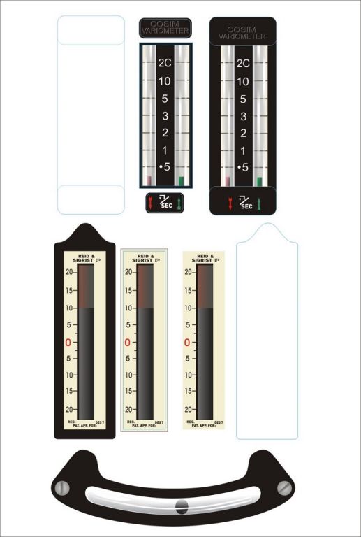

...vielleicht kann mir jemand helfen.
Es geht um die Instrumente, genauer gesagt ein Instrument - und zwar das längliche Teil.
Ist das das Vario? Hat vielleicht jemand ein genaueres Bild. Ich müßte wissen ob das wie ich vermute Glasröhrchen sind und die Zahlen in der Mitte kann ich auch nicht entziffern.
Vincent hat möglicherweise ein Bild - ich hab nämlich bei seiner T31 so ein Instrument gesehen. Stephan vielleicht könntest Du mal fragen - Danke!

MessagePosté le: 31/05/2008 06:44    Sujet du message: Répondre en citant
« Walter » a écrit:
....Vincent hat möglicherweise ein Bild - ich hab nämlich bei seiner T31 so ein Instrument gesehen.
Hi Walter, you see I follow your thread Wink I hope i have understand...
it's a Cosim variometer, you can download it with the instruments of the Frankfort http://www.retroplane.net/frankfort-model/page5.htm
direct link http://www.retroplane.net/frankfort-model/Instruments-Frankfort.zip
I made the 2 tubes with big "nylon yarn?" "du gros fil nylon de pêche" [humm]
enclosed another picture
variometre cosim
 Nom du fichier:  vario cosim.jpg
 Taille du fichier:  44.33 Ko
 Téléchargé:  1099 fois
MessagePosté le: 31/05/2008 08:44    Sujet du message: Répondre en citant
Hallo Vincent,
...perfect, merci beaucoup! Remerciement pour ton aide Very Happy - I hope this is correct... Rolling Eyes
I will try this in the next days.
Danke auch an die hochgeschätzte Nurflügelfraktion - der Wille war da... [arf]

Nachdem Vincent mir diesen tollen Link geschickt hat mußte ich gleich mit den Instrumenten anfangen. Ich hab ja mittlererweile eine große Ramschkiste in der alles an Kleinkram aufgehoben wird.
Dort fand sich eine kleine Schalterabdeckung aus Metall die gleich für das Variogehäuse umgebaut wurde. Die zwei Röhrchen werde ich aus Glas machen - muß nur einem meiner Ärzte einige Eprovetten "entwenden"...
Die Instrumentenfassungen habe ich aus einer Gummimanschette geschnitten - passt perfekt...
Das Instrumentenbrett muß jetzt noch mit Klarlack überzogen werden - ich warte auf das Ergebnis der Versuche mit Parkettlack.
