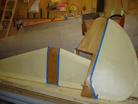

![](http://www.retroplane.net/forum/images/uploads/Walter/KK-EckenXX_164.jpg)

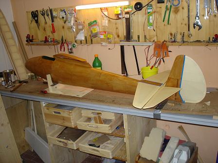

![](http://www.retroplane.net/forum/images/uploads/Walter/huepfende_11_1__211.gif)

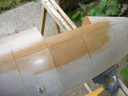

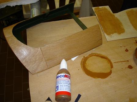

Der Grund meiner Freude - die Lackversuche haben zu einem Ergebnis geführt...
So in etwa soll das mal aussehen...
![](http://www.retroplane.net/forum/images/uploads/Walter/Holz_100.jpeg)

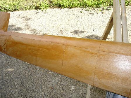

Problem war, dass das Sperrholz leicht grau wirkt. Hier das erste Ergebnis...
![](http://www.retroplane.net/forum/images/uploads/Walter/Farbe1XX_150.jpg)
...und der Vergleich zum Rumpf noch unbehandelt...
![](http://www.retroplane.net/forum/images/uploads/Walter/Farbe2XX_662.jpg)
Die Lösung: ich habe eine andere Abtönfarbe gekauft und diesmal nur ganz wenig mit Porenfüller gemischt. Um das richtige Verhältnis zu finden wurden 4 verschiedene Mischungen gleichzeitig "angesetzt" und ausprobiert.
Direkt auf das Holz aufgetragen ergibt das eine sehr gleichmäßige Tönung mit dem Vorteil eben auch gleichzeitig den Porenfüller draufzuhaben. Wichtig ist dass das Gemisch sehr gut verrührt wird und der Farbauftrag zügig mit nicht zu viel Farbe am Pinsel gemacht wird.
Nächster Vorteil wäre noch dass die Geschichte gut mit 400er Papier zu verschleifen ist und schnell trocknet. Sobald das Wetter mal besser wird werden Rumpf und Flächen draußen lackiert...
Dritter Vorteil - der Untergrund für die bespannten Teile kann gleich mitgestrichen werden (bei Koverall müßte es Spannlack sein).

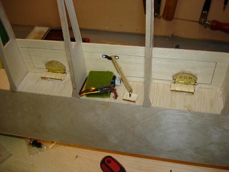

Letzter "technischer" Teil - die Landeklappen. Ich bin selber erstaunt dass ich welche einbaue wo doch ältere Kitemuster keine hatten...
Aber der Ehrgeiz hat über die Bequemlichkeit gesiegt. Allerdings haben meine diversen "Klappen - wie - machen" Aufrufe wenig Resonanz gefunden (gibt es überhaupt jemanden der Landeklappen einbauen mag... )
Also war wieder mal "intuitiver" Modellbau angesagt - wie immer wenn ich im wahrsten Sinne des Wortes "keinen Plan hab´"...
Nach einer halben Stunde intensiver "Hirnakrobatik" (der rauchende Kopf mußte mit einem wunderbaren Roten gelöscht werden... ) - und drei Stunden intensiver Bastelei kam dann folgendes raus:

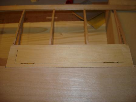

![](http://www.retroplane.net/forum/images/uploads/Walter/Klappen1xx_129.jpg)
Die Metallscharniere wurden "tiefergelegt" eingeharzt - damit ist der Drehpunkt da wo er hingehört...

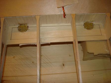

![](http://www.retroplane.net/forum/images/uploads/Walter/Klappen2xx_196.jpg)
Das Servo hat eine Verlängerung bekommen und die Klappe einen Gummizug der das Ganze in Position hält...

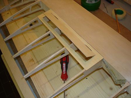

![](http://www.retroplane.net/forum/images/uploads/Walter/Klappen3xx_146.jpg)
...und erstaunlicherweise funktioniert der Klapparatismus einwandfrei und ohne Servobrummen....
![](http://www.retroplane.net/forum/images/uploads/Walter/Klappen4xx_135.jpg)

Vielleicht noch einiges zur Elektronik:
2x HS81 als Klappenservos
2x HS85 MG für die Querruder
3x C677 für Seiten/ Höhenruder und Schleppkupplung
Als E-Akku kommt ein 1700er Sanyo NiCd mit einer Akkukontrolle rein und beim Empfänger teste ich erstmals das ACT Diversity System mit 2 DSQ8 Doppelsuperempfängern.

Posté le: 19/06/2008 19:21 Sujet du message: |
Salut!
...das Finish entwickelt sich mal wieder zum Krimi - man probiert was Neues aus...fängt an...wird das???....grauslig...
Also - zuerst mal den Rumpf angefangen:
![](http://www.retroplane.net/forum/images/uploads/Walter/Rumpflack1xx_122.jpg)
...schaut soweit ganz gut aus, also gleich ordentlich drauflos gepinselt. Aber so einfach ist es dann doch nicht:
![](http://www.retroplane.net/forum/images/uploads/Walter/Rumpflack2xx_105.jpg)
...man sollte sich wirklich Zeit lassen. In diesem 2. Bild sieht man dass ich zuviel Lack erwischt habe - der Untergrund ist nei den Temperaturen schon angetrocknet und das Ergebnis sind einerseits zu starke Unterschiede in der Tönung und andererseits an Kanten Rinner die ganz dunkel werden
Daher folgende "Lehren":
1. mit möglichst trockenem Pinsel arbeiten und immer nur kleine Flächen
2. besondere Vorsicht an Kanten
Natürlich wird das nicht absolut gleichmäßig (soll es ja auch nicht!) aber zu starke Farbunterschiede stören doch. Allerdings ist das kein Drama - man muß ja dann einen Zwischenschliff (400er) machen und kann das ganz gut ausgleichen.
Bei den Flächen hab ich versucht das besser zu machen...

Posté le: 19/06/2008 20:57 Sujet du message: |
Hi Stephan,
...gut beobachtet - aber nicht gelesen
JC beizt die Teile (ich glaub mit Spiritus) - ich habe hier abgetönten Porenfüller - den kann man nicht mit einem Tuch auftragen. Die Viskosität ist ganz anders (zähflüssiger) und das Zeugs trocknet sehr schnell an.
Aber wie man es auch macht - is ne Heidenarbeit ..bin gut 4h dran und immer noch nicht fertig... und dabei ist das gerade mal der erste Anstrich...
Walter |

Posté le: 19/06/2008 21:14 Sujet du message: |
« Walter » a écrit: ...gut beobachtet - aber nicht gelesen
in der Tat muss ich das übersehen haben, finde es aber auch nicht im Thread. Helf dem Blinden mal und zeig mir wo es steht
« Walter » a écrit: ...ich habe hier abgetönten Porenfüller - den kann man nicht mit einem Tuch auftragen. Die Viskosität ist ganz anders (zähflüssiger)...
Hast du es ausprobiert oder nicht ? Wenn ich früher Holz mit Bienenwachslösung (sehr dickflüssig) behandelt habe, war der beste Weg auch ein Tuch, ist nur so eine Idee.
Stephan |

Posté le: 19/06/2008 21:52 Sujet du message: |
Hallo Stephan,
...vielleicht hab ich das falsch ausgedrückt. Ich verstehe das so dass man mit Wachs oder Beize das Holz einfärbt indem man das Material so aufbringt dass es möglichst tief ins Holz eindringt - deshalb reibt man das mit einem Tuch.
Porenfüller ist ja eine Art Nitrolack der die Oberfläche versiegeln soll und an sich nichts mit einer Färbung zu tun hat. Wenn Du hier mit einem Tuch arbeitest verklebt das sofort und ergibt eine unschöne Oberfläche.
Porenfüller ist streichfähig eingestellt - d.h. die Pinselspuren an der Oberfläche verlaufen.
Beize kann man nur verwenden, wenn das Holz sauber und unbehandelt ist. Leim oder andere Kleberreste verhindern das Eindringen und ergibt unschöne helle Flecken - deshalb hab ich das gleich abgehakt.
Lasur wäre eine Alternative gewesen - das Problem war dass ich mit der Lasur nicht den hellbraunen Farbton gefunden hab - es ist einfach zu dunkel geworden. Zudem greifen Nitrolacke die Lasur an.
Ich habe heute auch noch einen ganz hellen Flügel (Abachi) gestrichen - das ging sehr ordentlich mit der Lasur - der wird dann einfach einige male mit wasserlöslichem Parkettlack gestrichen was eine seidenmatte Oberfläche ergibt. Bei meiner Kite möchte ich eher eine glänzende und härtere Oberfläche haben.
Nach 5h intensiver Malerei ist der erste Durchgang jetzt abgeschlossen - ich hab trotz Arbeit unter freiem Himmel ordentlich Kopfschmerzen. Ich werd mir für sowas in Hinkunft eine Atemmaske besorgen...
Walter |

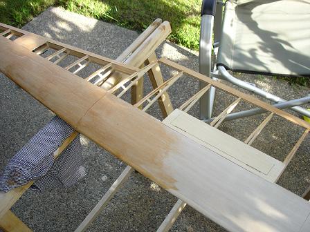

Posté le: 22/06/2008 22:49 Sujet du message: |
Schönen Abend,
...ein kurzes Update aus der Kammer des Schreckens...
Das Finish gestaltet sich wie erwartet sehr schwierig und die Arbeit mit dem getönten Porenfüller braucht doch etwas Übung. Aber mit Fortdauer der Arbeit wird´s so halbwegs - zufrieden bin ich eigentlich nicht aber auch nicht depressiv - es besteht also noch Hoffnung...
So sollte es in etwa werden...
![](http://www.retroplane.net/forum/images/uploads/Walter/BGA310_114.jpg)
das ist der Zwischenstand nach 2 Durchgängen. Die Färbung passt noch nicht aber die Oberfläche ist gut...
![](http://www.retroplane.net/forum/images/uploads/Walter/Rumpf_Lack2xx_481.jpg)
Also...haltet mir die Daumen dass es halbwegs wird...es ist noch einiges zu tun...
Walter |
