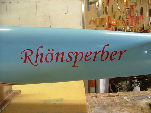

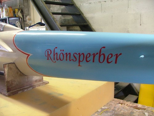

Magnifique Christian ! belle finition...Où as-tu touvé les planches décalcomanie, on les trouve en A4 je crois qu'on en avait parlé une fois sur le forum ( Vincent ? ) Bien pratique pour ce genre d'inscription, j'en ai une sur le Hütter à faire, à une taille qui rend difficile la découpe vinyle
"Ah les ailes en mouette.." je l'ai déjà dit peut-être... Laughing
A Bientôt
marc
MessagePosté le: 02/07/2008 09:40    Sujet du message: Répondre en citant
Salut Marc,
Les inscriptions sont faites à l'imprimante jet d'encre sur une feuille A4 de décalcomanie tranparente vierge achetées chez un spécialiste de la maquette plastique(5 euro la feuille) Very Happy
Je te donne l'adresse en privé
Pour info les lettre font 4 mm de hauteur on ne sent pratiquement pas l'épaisseur du décalco Very Happy
Merci à tous pour vos félicitations,cette aprés midi test de porté radio au terrain,et séance photos.
MessagePosté le: 02/07/2008 10:44    Sujet du message: Répondre en citant
Sylvain avait donné une adresse, faut rechercher dans le post du MG9a
Au fait Kiki, tu as mis un vernis pour protéger? sinon les couleurs de l'encre risquent de palir très vite
fais nous de belles photos, allongé par terre, pas en hauteur ça écrase tout Wink
MessagePosté le: 02/07/2008 11:16    Sujet du message: Répondre en citant
J'ai bien mis un vernis de protection celui vendu pour les planches de décalco Very Happy
Il faudra voir quand même dans le temps si cela n'a pas tendance à jaunir [humm]
Je viens de poser le nom du planeur Very Happy
J'ai fait faire les lettres 10 euro les deux Very Happy
Le rouge est différent des liserets,je vais lui demender s'il ne peux pas me donner des chutes de rouge et remplacer les autres en espérent que la peinture ne vienne pas avec [humm]

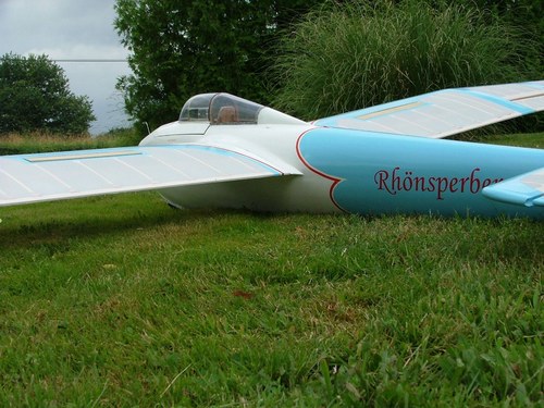

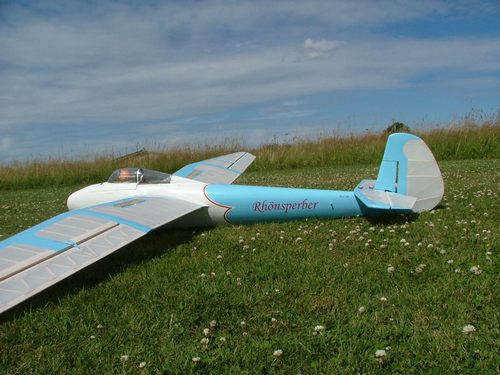

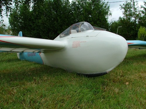

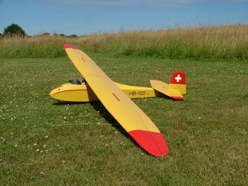

Je viens de peser le planeur en ordre de vol 7.4 Kg pour 130 dcm ce qui fait une charge à l'air de 60g /dcm c'est plutôt pas mal Very Happy
Il m'a fallu quand même 1100 g de lest pour le centrage Confused
Quelques photos suplémentaires Wink

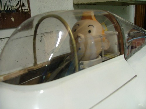

MessagePosté le: 03/07/2008 11:38    Sujet du message: Répondre en citant
Si je n'ai pas le temps de faire mon pilote,je balance Tintin dedans Laughing
Tintin était prévu pour la Bacstrom
[humm]

Vraiment magnifique [clap] .Il n'y a pas de capot entre le pied de dérive et le stab ?
Pour une fois tu avais tondu la pelouse Laughing [clap]
MessagePosté le: 03/07/2008 19:29    Sujet du message: Répondre en citant
Salut Christian,
Si mais j'ai oublié de le mettre [argh]

MessagePosté le: 05/07/2008 14:43    Sujet du message: Répondre en citant
Salut à tous,

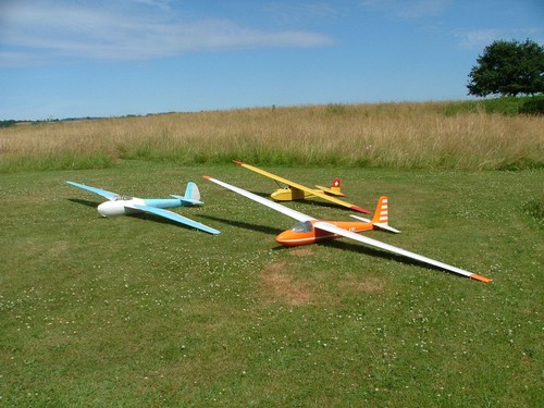

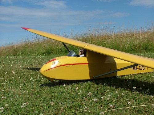

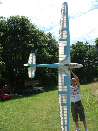

Petite séance rétro j'ai mes amis des fourmies volantes Very Happy
J'en ai profité pour voler avec le Grunaud pour voir si tout était en ordre pour rétroplane,pas de problèmes Very Happy

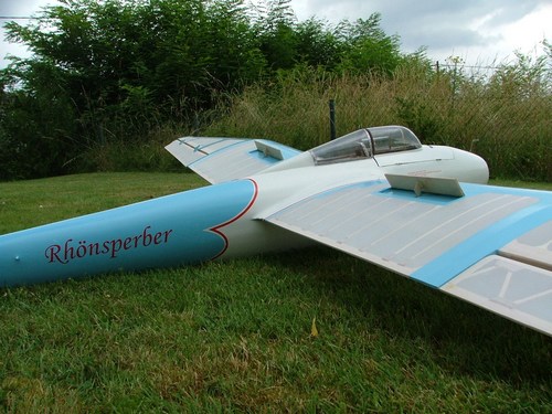

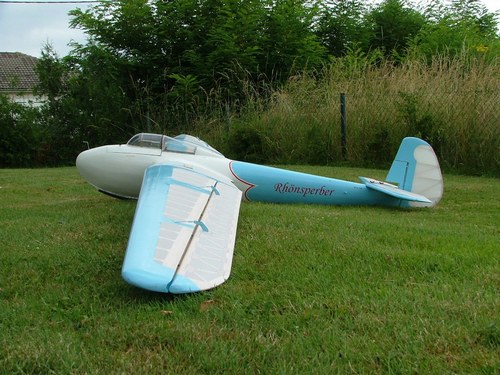

Test de porté avec le Rhönsperber tout était bon,mais curieusement alors que la radio et le planeur étaient au sol il c'est mis à faire n'importe quoi pendant 1 seconde,et cela ne l'a pas refait depuis,j'ai laissé allumer la radio pendant pas mal de temps et cela ne la pas refait,pas trés rassurent tout de même. Confused
C'est pas beau toutes ces couleurs [bave]
Pour Christian R le carénage est bien présent,mais cette fois j'ai oublié le tube pito Laughing
Le Grunau qui à participé à toutes les rencontres Rétroplane et qui sera du voyage à Caussols Wink

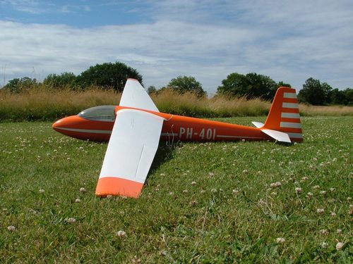

Le Ka6 de mon ami Benoît qui fit son premier vol ce jour même Wink
Un jour je suis sur qu'il fera un vrai rétro,il en a les qualités [argh]
