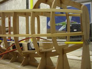

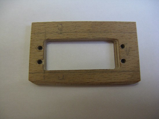

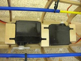

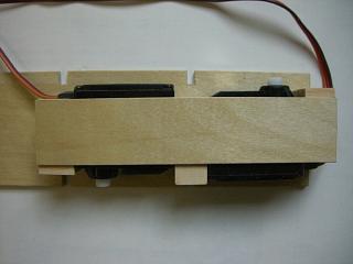

das Wochende habe ich die Nadelfeilen schwingen lassen und die Servobrettchen und die Halterungen dazu gebaut. [arf]
Salut ensembles, Wink
le week-end j'ai vibré la lime à aiguille et puis je construissais la planchette et les crochets pour les Servos. [arf]
Als nächstes werden die Bowdenzüge in Stellung gebracht und die Schleppkupplung in Angriff genommen.
En suite je vais mettre les tirage de câble dans la position correct. La prochaine: le coupleur remorquage.

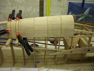

MessagePosté le: 08/08/2008 13:33    Sujet du message: Répondre en citant

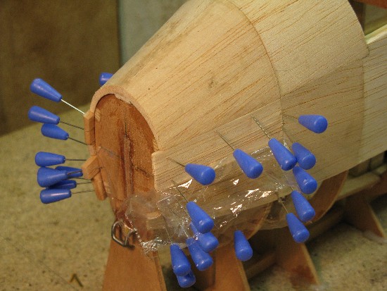

.....habe bereits mit der Beplankung begonnen, geht ganz gut von der Hand [arf]
......j'ai commencé avec le coffrage Very Happy
bis bald
à bientôt
MessagePosté le: 08/08/2008 14:26    Sujet du message: Répondre en citant
man kann es nicht erkennen, aber nur nochmals zu Erinnerung. Die Beplankung immer beidseitig aufbauen um jeglichen Verzug entgegen zu wirken.
Âge: 62 Gémeau
MessagePosté le: 09/08/2008 07:34    Sujet du message: Répondre en citant
Hallo Stephan, Wink
danke für den Hinweis, ich beplanke nur 6 Kacherln auf der einen Seite und dann mache ich die Seite gegenüber gleich.
Oder soll man eine Kachel links und dann eine Kachel rechts beplanken [humm] ?
Gruß Peter
MessagePosté le: 09/08/2008 08:37    Sujet du message: Répondre en citant
...Oder soll man eine Kachel links und dann eine Kachel rechts beplanken [humm] ?
... so hab's ich gemacht denn so ist es mir von Vincent ans Herz gelegt worden Very Happy
Âge: 62 Gémeau
MessagePosté le: 09/08/2008 09:40    Sujet du message: Répondre en citant
Ok Stephan, Wink
die Kacheln wieder herrunter reißen hat glaube ich wenig Sinn - habe aber bereits schon die andere Seite nach gekachelt.
Bei den restlichen Kacheln werde ich deinen Rat gerne befolgen.
Ich habe auch den kompletten Rumpf vermessen und mehrmals kontrolliert und ich habe keinen Verzug feststellen können, zum Glück.
Danke für deine Beobachtungen und deine Hilfe Very Happy Stephan.

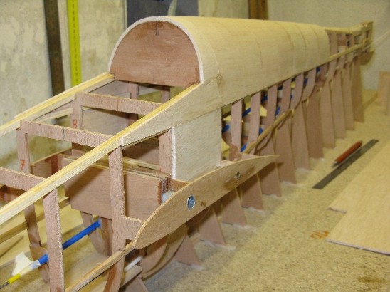

Âge: 62 Gémeau

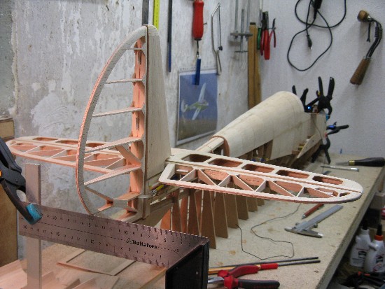

MessagePosté le: 24/08/2008 22:46    Sujet du message: Répondre en citant
Hallo Zusammen, Wink
wieder einige Bilder aus meiner Bastelstube.
Derzeit beplanke ich den Rumpf.
Salut ensemble, Very Happy
quelques images sur mon atelier..........

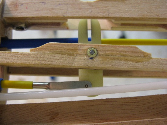

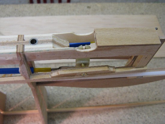

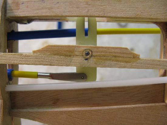

Ich habe mit meiner neuen Kamera von der Anlenkung noch ein paar Detailbilder gemacht, bevor der Rumpf fertig beplankt ist.
Salut ensembles,
hier Walter m'a visité à Salzbourg et nous avons raconté sur les planeurs.
Hélas, le temps était très court pour nos conversations, mais les temps arrivéras qui nous ensembles buvons à la santé de nous et nos Rétroplaniste 24 .
J'ai recu une nouveau l'appareil de photo et je vous montre quelques images de mon direction en détail.

Hallo Peter
deine Anlenkung gefällt mir sehr gut und ich würde sie heute auch eher so, als nach dem Patent bauen wie ich es relasiert habe. Allerdings habe ich eine Bemerkung. Auf dem einen Bild sieht es so aus, als sei der Drehpunkt der Gabel und der Anlenkungspunkt des Bowdenzuges nicht in einer Achse. Ist das der Fall, wirst du keine synchronen Ausschläge nach oben und nach unten bekommen. Macht bei den Computerfernsteuerungen heutzutage nichts mehr aus, im Idealfall sollte es aber trotzdem gleich sein, da man sich wenns eng wird, den Ruderweg begrenzt.
Âge: 62 Gémeau
MessagePosté le: 29/08/2008 20:47    Sujet du message: Répondre en citant
Hallo Stephan, Wink
du hast richtig gesehen, daß die Bohrungen der Achsen nicht in einer Flucht verlaufen. Dies werde ich vielleicht noch ändern [humm] . Ich habe dies auch mit Walter kurz besprochen, jedoch hakt das Höhenruder erst bei einem Weg von 25 mm (drücken des Ruders).
Werde noch mal eine Nacht darüber Zzz
Grüße Peter
MessagePosté le: 29/08/2008 21:19    Sujet du message: Répondre en citant
...jedoch hakt das Höhenruder erst bei einem Weg von 25 mm (drücken des Ruders).
Das ist genau der Wert den Vincent als Empfehlung gibt. Müsstest du jetzt noch Tiefe trimmen, geht dir Ruderweg verloren Confused Vielleicht doch lieber jetzt nöchmals ändern, anstelle sich später zu ärgern.
MessagePosté le: 29/08/2008 21:41    Sujet du message: Répondre en citant
...meiner bescheidenen Meinung nach mehr als genug Ausschlag für das Tiefenruder incl. Reserven. Ich messe morgen mal meinen Maximalausschlag... Wink
Viel wichtiger erscheint mit die exakte Nullstellung und die Spielfreiheit.

MessagePosté le: 30/08/2008 07:40    Sujet du message: Répondre en citant
Hallo Walter und Stephan, Very Happy
Der maximale Ruderausschlag für Höhe und Tiefe beträgt bei mir fast
30 mm. Confused Das Argument spielfreie Anlenkung ist mir sehr wichtig, mal sehen was Walters Messungen ergeben?
Gruß Peter
MessagePosté le: 30/08/2008 08:47    Sujet du message: Répondre en citant
...Der maximale Ruderausschlag für Höhe und Tiefe beträgt bei mir fast 30 mm.
ok, lass es wie es ist, das ist genug

MessagePosté le: 14/09/2008 19:53    Sujet du message: Répondre en citant
Hallo zusammen Wink
haben mal wieder super Bauwetter. Schön langsam wird der Rumpf. [arf]
Salut ensemble Very Happy
nous avons une très bon temps pour faire les traveaux au atelier.
Beplanken ist eine schöne Arbeit. Das anpassen jeder einzelnen Kachel gefällt mir und geht gut von der Hand.

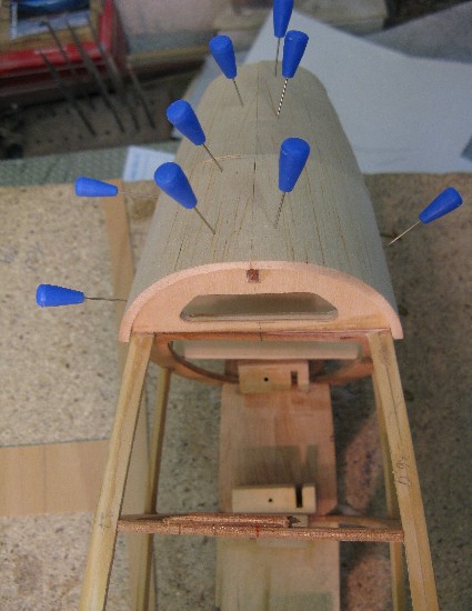

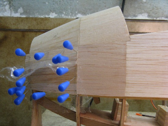

Âge: 62 Gémeau

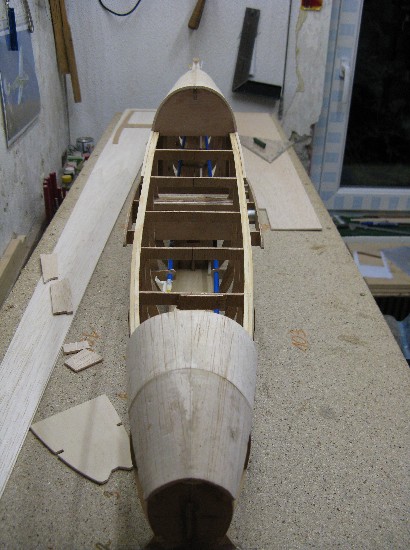

MessagePosté le: 23/09/2008 20:54    Sujet du message: Répondre en citant
Salut ensembles, Very Happy
mon Musger c'est comme un hérisson..... Laughing
Hallo, Very Happy
habe fast keine Stoßnadeln mehr.... Laughing
MessagePosté le: 24/09/2008 05:57    Sujet du message: Répondre en citant
Hallo Peter,
sehr saubere Arbeit [clap] ,
doch was ist das für ein Drahtbügel an der Nase?
MessagePosté le: 24/09/2008 07:04    Sujet du message: Répondre en citant
« Johannes » a écrit:
...doch was ist das für ein Drahtbügel an der Nase?...
Ich nehme mal an die Schleppkupplung [humm]
MessagePosté le: 24/09/2008 09:30    Sujet du message: Répondre en citant
Ist denn dann das Röhrchen zum Einführen der Schlaufe
von unten [humm]
Gruß von dem der immer dumme Fragen stellt Very Happy
MessagePosté le: 24/09/2008 09:55    Sujet du message: Répondre en citant
Ist denn dann das Röhrchen zum Einführen der Schlaufe von unten [humm]
jepp, genau so wie es bei Modellseglern eigentlich sein soll. Very Happy

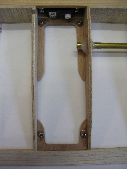

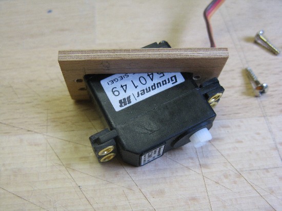

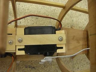

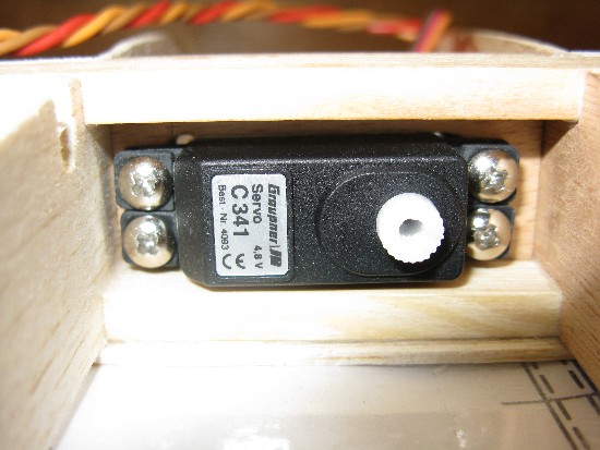

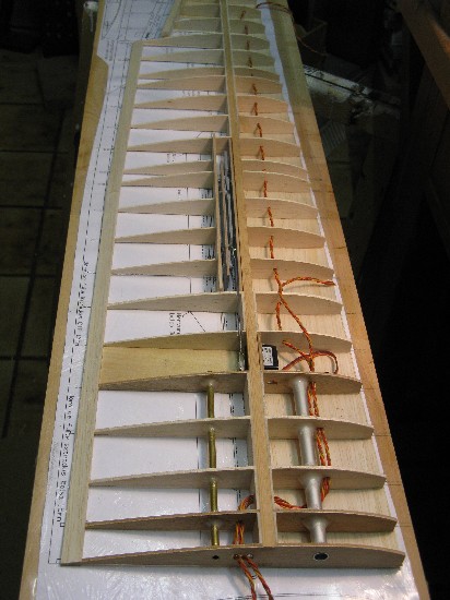

MessagePosté le: 14/10/2008 19:46    Sujet du message: Répondre en citant
Hallo Burschen, Very Happy

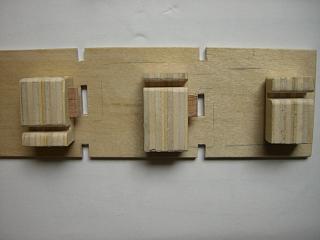

nach einer kurzen Pause bin ich wieder in meiner Werkstätte aktiv geworden und habe damit begonnen die Tragflächen zu verkabeln.
après une petite pause j'ai commencé poser les cables électriques pour les servos dans la voilure.

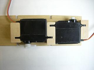

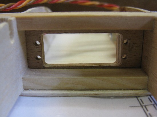

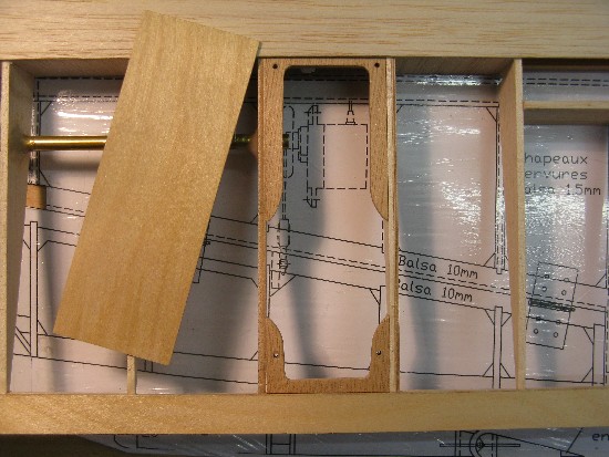

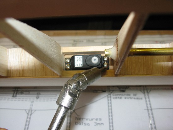

Dabei hab ich mich wieder gefragt, wie schaffe ich mir einen Zugang zum Störklappen Servo.
Mit einem Gläschen Rotwein habe ich mir dann folgendes überlegt [humm] und in die Tat umgesetzt und zwar eine Serviceklappe.
...et puis je m'étais demander, que je ferai qui est la servo de la frein de l'air sera casser. Dans un verre du vin rouge [humm] j'étais une bonne idée pour un clapet de service dessous de la voilure.
Der Servorahmen fertig gefeilt.
Le châssis pour le servo.
...eingebauter Servorahmen.
...le châssis - incorporer dans une construction entre aux longerons.
Der Servo kann mittels eines Glenkstücks am Schraubenzieher ausgebaut werden.
Pour le démontage on prends une tournevis avec une charnière.

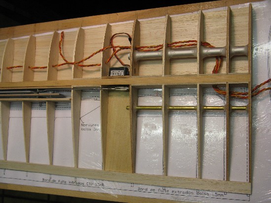

Die Rippe 6 wurde noch mit einem 1,5 mm Flugzeugsperrholz verstärkt und der Sperrholzrahmen (3mm) für die Serviceklappe wurde angefertigt und verleimt. Die Serviceklappe ist aus 1,5 mm Sperrholz.
j'ai renforcer la nervure 6 avec 1,5mm CTP et j'ai collé le châssis (3mm CTP) pour le clapet de service. Le clapet est 1,5 mm CTP.
Die Tragflächen sind halt nicht mehr 100% nach dem Original Confused , jedoch kann ich jetzt zum Servo gelangen und diesen wenn notwendig austauschen [oouf] [arf]
Les voilure ne sont plus 100% originale Confused , mais je peux parvenir au servo qui sera casser [oouf] [arf] .
....jetzt brauch i amol a pause Wink
....moi je trouve je prends une petite pause Wink
MessagePosté le: 15/10/2008 08:15    Sujet du message: Répondre en citant
... Shocked ... [non] ...nix da...Pause...wo gibt´s denn sowas (außer...ähhh...beim Chef [arf] ...aber die dürfen das... Rolling Eyes )
Ich war ja am Montag bei Peter (die "Heimholung" der Kite... Laughing ) - wenn man das sieht möchte ich am liebsten wieder mit einer Musger anfangen.
Wirklich tolle Arbeit - die zugänglichen Klappenservos sind genial... [clap]
Also Peter - nix Pause - ran an den Bautisch und "weg mi´m Speck".
