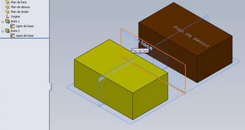

Laurent,
Dans l'exercice des 2 boîtes, j'ai oublié de nommer l'esquisse "Ligne de base", n'est-ce pas ?
Quand tu dis "les 2 boîtes seront séparées de 50 mm symétriquement par rapport à l'origine", la symétrie par rapport à l'origine correspond plus à la solution 2 à mon avis.
Claude

« ClaudeL » a écrit:
Laurent,
C'est bien, 20/20. La solution, est bien la numéro un. Quand je demande une symétrie par rapport à l'origine, c'est l'écartement entre les deux boites qui doit être centré sur l'origine, mais la hauteur des boites doit être sur Y+ comme dit dans l'énnoncé. Wink

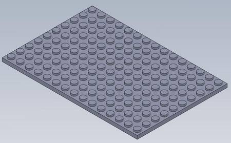

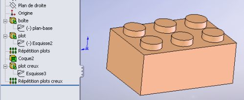

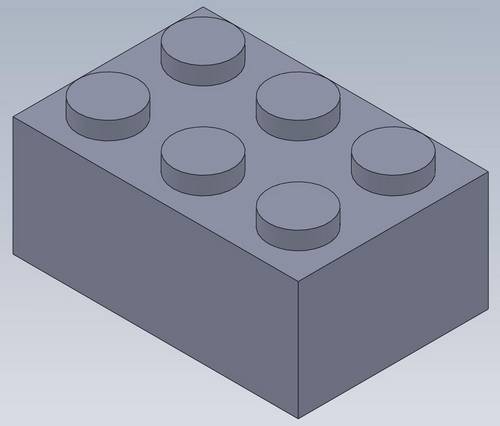

Lego
Longueur = 24 mm
Largeur = 16 mm
Hauteur=10mm
Diamètre d’un plot = 5 mm
Hauteur d’un plot =1.5mm
Espacement des plots = 8 mm
Epaisseur =1.4 mm
A réaliser avec 3 extrusions et 6 fonctions
DidierB
Inscrit le: 27 Jan 2006
Localisation: Royan 17200
Âge: 78 Bélier
MessagePosté le: 25/08/2008 21:52    Sujet du message: Répondre en citant
Après avoir enregistré la pièce précédente, l’enregistrer de nouveau sous le nom plaque
Modifier les côtes
Longueur = 120 mm
Largeur = 80 mm
Hauteur=3mm
Modifier le nombre de plots 15 et 10 dessus, 14 et 9 dessous.
Créer un fichier d’assemblage, insérer la plaque, insérer la pièce, mettre les contraintes pour fixer la pièce sur la plaque. Créer d’autres pièces. Attribuer de la couleur et des matériaux.
Pour terminer, on peut créer d’autres pièces, plus grandes, ou moins hautes et les importer dans l’assemblage.
Bonne construction

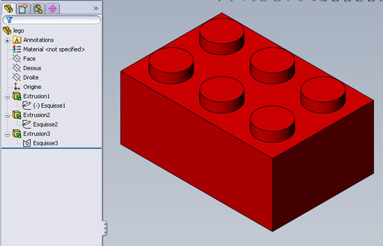

MessagePosté le: 26/08/2008 18:22    Sujet du message: Répondre en citant
Le petit lego mais en 3 extrusions seulement.
Ceci pour illustrer les différentes façons de faire. Pour faire les plots, j'ai utilisé une esquisse disons "complexe", tu as du utiliser une esquisse plus simple et la fonction "Répétition linéaire". Dans l'optique où la pièce de base doit servir à créer les autre pièces lego (2 plots, 4 plot, 6 et 8 plots) je pense que c'est ta méthode qui est plus efficace pour la modification. On doit pouvoir créer une famille de pièce à partir de la seule pièce de base.
Avec la solutions 3 esquisses, ce sera peut-être plus difficile.

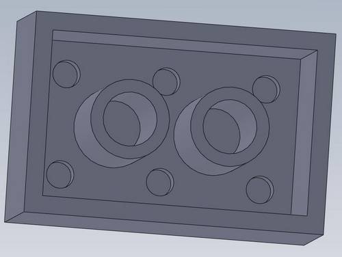

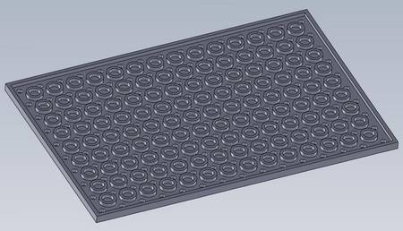

Je met quand même mon image, bien que je ne sois pas satisfait du résultat :
Le plot n'est pas creux. Je crois que je ne maîtrise pas encore les extrusions [argh]

« DidierB » a écrit:
Tu as une esquisse qui n'est pas contrainte.
Effectivement, je vais regarder pourquoi. J'ai fait ça vite fait. Ici, ce n'est pas critique.
Ce qui est critique par contre, c'est le diamètre extérieur des plots à l'intérieur du lego. En effet, c'est eux qui assurent l'assemblage correct et solide des pièces entre elles. Ici, sans parler de jeu fonctionnel ni de problème de moulage de pièces, on peut fixer leur diamètre sans indiquer de cote. Seulement en mettant une relation tangeante entre un plot du dessus et un du dessous. Les deux plot etant égaux.
Pour le noeud du diable, on construit comme on veut ou tu imposes.
Pour le noeud du diable, puisque apparement tu connais, je n'impose rien. La conception du casse tête impose de lui même certaine règles.
La seule chose qui vas être interressante, c'est de ne rentrer qu'une et une seule cote. La largeur du carré de base. Toutes les autres dimensions des découpes devrons être imposées par des équations ou des relations.
La longueur de la pièce de base est totalement libre.
Autre chose interressante, faire l'exercice en créant autant de fichiers pièces que nécéssaire puis le refaire en ne créant qu'un seul fichier pièce.

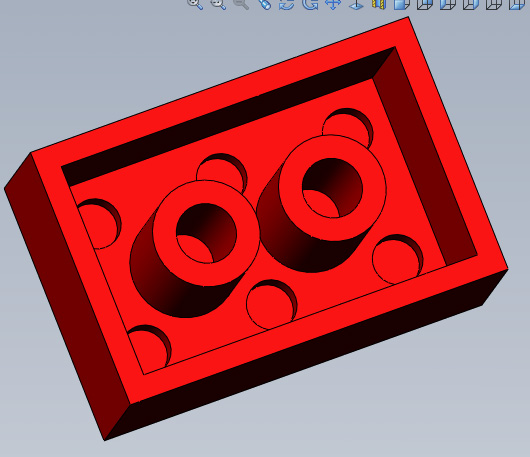

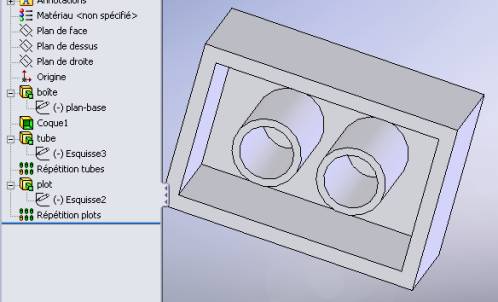

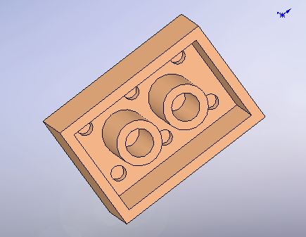

J'ai repris mon Lego :
Cette fois il me semble correct. En fait je m'obstinais à vouloir séparer complètement la base, les plots et les plots creux et à faire le plot du dessus en une seule extrusion incluant le creux, mais je n'y arrivais pas.
Didier, une question à propos de la solution que tu donnes :
Quelle est l'esquisse dont tu pars pour l'extrusion mince "plot creux" et quel est l'avantage d'utiliser une extrusion mince ?

Claude,
Le diamètre extérieur du plot intérieur n’est pas connu, il doit être tangent aux plots extérieurs pour s’emboîter. Connaissant son épaisseur, il est plus facile de faire une extrusion mince plutôt que de lui mettre une cote, tracer un cercle concentrique et le coter.
Tu as 2 esquisses non contraintes.

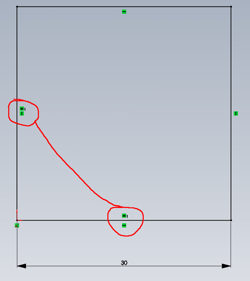

* Oui, je n'avais pas fait le petit effort de contraindre les esquisses, mais j'en étais tout à fait conscient.
C'est assez sympa de créer des plaques et des pièces avec n'importe quel nombre de plots par simple modification de quelques paramètres !

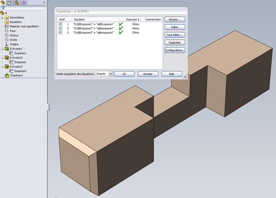

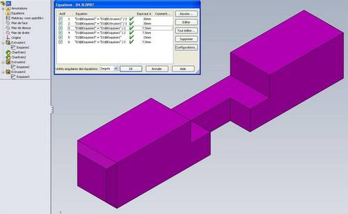

MessagePosté le: 27/08/2008 23:07    Sujet du message: Répondre en citant

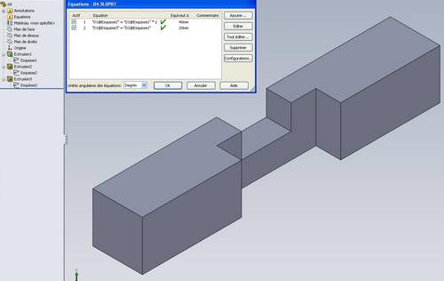

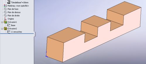

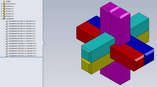

Voici mon assemblage.
Laurent, dans le fichier de configuration tu devrais rajouter la fonction « Détection d’interférences »

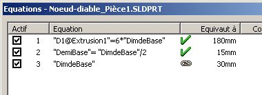

J’ai une seule cote (coté du carré de 01-Part), toutes les autres ont des équations avec cette cote ou avec la profondeur de l’extrusion de 01-Part, si je change cette, comment faire recalculer l’assemblage ?
Comment peut on afficher toutes les équations de l’assemblage ?

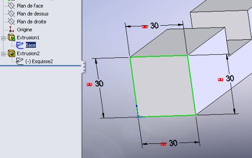

MessagePosté le: 27/08/2008 23:41    Sujet du message: Répondre en citant
C'est ok

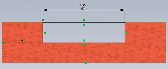

C'est là que ça ne vas plus. Les équations ne doivent concerner que la cote largeur du carré. La longueur est sans objet. Elle est définie une fois pour toute dans la première extrusion.
Il faut aussi utiliser les relations. Tu as la dimension d'un coté du carré, donc l'autre dimension est ..... "égale", pas d'équation, une relation.
De même, pour centrer ton enlèvement de matière, un ligne de construction verticale en relation avec le point milieux du grand du rectangle de ton esquisse et le point milieux d'une des arêtes de la face sur laquelle tu dessines ton esquisse et le tour est joué. Une autre ligne de construction horizontale en relation avec un coin du rectangle et le point milieu du petit côté de la même face que tout à l'heure et c'est fini.
Reste à définir la largeur de ton rectangle en mettant une côte et une équation en rapport avec la cote du carré de base.
Pour pouvoir changer les dimensions du nœud en ne changeant que la cote du carré de basse, il faut que ton assemblage provienne d'une seule pièces. But final de l'exercice, sinon, il faut changer la cote dans chaque fichier de pièce individuel.
Une seule pièce "Nœud du diable" mais 5 façons de la découper (il y en a 2 identiques). Textures et couleurs individuelles. 5 extrusions, un chanfrein et 4 équations. C'est tout. Cela demande une petite étude préalable des pièces de façon à en déterminer les points communs.
Comme il n'y en a pas dans l'assemblage, tu ne peux pas les afficher. Tu ne peux afficher que celles au niveau de ta pièce si tu l'édites dans l'assemblage.

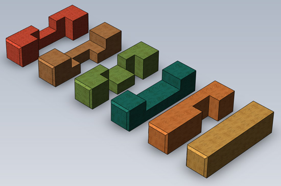

MessagePosté le: 28/08/2008 00:03    Sujet du message: Répondre en citant

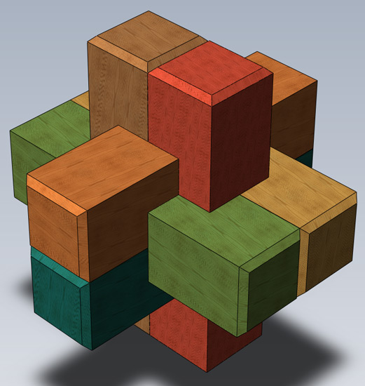

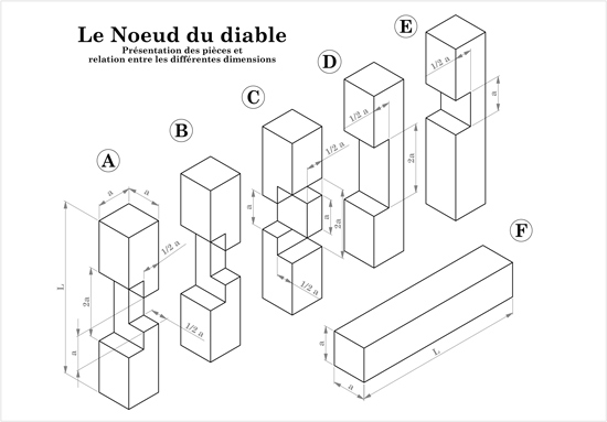

Le 6 pièces qui composent le nœud du diable. Essayez pour chaque pièce de déterminer les différentes équations pour faire les encoches à partir de la largeur du carré de base. C'est simple, c'est toujours un multiple de cette dimension.
Essayez ensuite de déterminer le nombre d'extrusions nécessaire pour chaque pièce (une extrusion peux aussi bien créer qu'enlever de la matière) et de voir lesquelles sont communes aux différentes pièces.
Imaginer que vous deviez tailler ça vous même dans un bois dur avec le minimum d'efforts. Pour la modélisation c'est la même démarche.
Ça reste simple, formateur et ludique et quand vous aurez assimilé les techniques, trucs et astuces, on pourra passer à beaucoup plus compliqué. Mais pas avant. En plus vous pouvez réellement le réaliser en bois.

Laurent, ok pour les chanfreins, pièce reconstruite avec une cote dans chaque esquisse, ce qui donne 2 équations.
MessagePosté le: 28/08/2008 12:28    Sujet du message: Répondre en citant
Voilà, c'est ça. Maintenant, il faut s'attaquer au fichier pièces contenant toutes les pièces.

Pour ceux qui voudraient se lancer dans le nœud du diable et qui ne connaissent pas ce casse tête, je vous joint un PDF des données de base des pièces.
Je rappelle que le but du jeu est de dériver toutes les pièces du casse tête à partir de la pièce F. Une seule cote devra être indiqué, les autres étant fixées par des équations. Vous les avez sur le schéma. La cote ainsi que la longueur sont libres. 1 bossage et une ou deux extrusions maximum par pièce.
-1er exercice : créer toutes les pièces séparément et créer ensuite l'assemblage. Je ne donne pas la solution du casse tête. Il faut bien jouer un peu.
-2ème exercice, créer toutes les pièces dans un seul et unique fichier pièce en 5 extrusions maximum (un bossage et 4 enlèvements de matière) et 4 équations.
L'exercice 1 est de niveau débutant. Les fonctions sont simples, les esquisses basiques (se sont soit des carrés, soit des rectangles). On y apprend à concevoir des pièces et un assemblage basiques. A jouer avec le système de relations entre les entités dans les esquisses et à manipuler des équations.
L'exercice 2 est de niveau débutant avancé. On y apprend à créer différentes configurations de pièces dérivées d'une pièce de base. L'assemblage, les esquisses et les équations sont les mêmes. il faut par contre bien réfléchir à la façon et à l'ordre dans lequel on enlève la matière de la pièce F, il peux y avoir des pièges.
Noeud-du-diable.PDF
Le Nœud du diable
 Nom du fichier:  Noeud-du-diable.PDF
 Taille du fichier:  34.54 Ko
 Téléchargé:  232 fois

Bon je me suis lancé dans les cotes liées et les équations (sans avoir vu vos précédents messages).
Esquisse de base : un carré dont le côté est nommé "DimdeBase" (valeur 30 mm ici)
Pour le fun (mais ce n'était pas indispensable) j'ai fixé la longueur de la pièce à 6 fois le côté du carré de base
et j'ai défini la variable globale demiBase pour les cotations des encoches à suivre :
Ensuite l'esquisse des encoches :
Et la pièce obtenue :
Avant de continuer, pensez-vous que je sois sur la bonne voie ?
MessagePosté le: 28/08/2008 20:14    Sujet du message: Répondre en citant
Absolument pas [non] , relis les post précédents, j'y ai indiqué la bonne voie.
Il vas falloir revoir quelques notions de géométrie. Wink
Qu'est-ce qu'un carré. Un carré est un polygone régulier à quatre côtés, tous de même longueur. C'est un quadrilatère qui est à la fois un rectangle car il a quatre angles droits, et un losange car ses quatre côtés ont la même longueur.
En conséquence, une fois que tu as esquissé un vague rectangle, tu sélectionnes 2 arêtes contiguës et tu leur appliques une relation "égale". Ton rectangle se transforme en carré. Il ne reste plus qu'a fixer la dimension d'une arête pour définir ton carré. Tu obtient bien ton esquisse de base avec 1 seule cote.
En rouge, les relations d'égalité entre les deux arêtes matérialisées par les signes egal dans les petits carrés verts.
Tu confond les cotes liés (elles on toutes la même valeur) et les équations. Une cote peut être définie comme étant le double d'une autre par une équation. Elles dépendent l'une de l'autre mais peuvent avoir des valeurs différentes.

Bonsoir les profs Wink

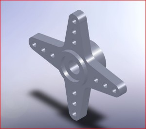

Je viens enfin de réaliser mon palonier de servo pas sans mal mais a force de creuser les méninges c'est venu [argh] [argh]
j'ai choisi la methode de répétition circulaire après avoir fais le premier bras, j'ai choisi de dessiner les trous directement sur l'esquise comme cela dès l'extrusion tout étais fais,restait la base centrale en une extrusion 2 directions j'ai peut-être pas fais le plus rapide et le plus simple mais il est dessiné ouffff ( he he je n'ai pas fais les cannelures ) Embarassed
je vais essayer les legos [humm]
