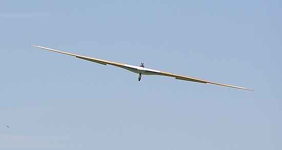

Hallo Lothar,
...tut mir sehr leid - Schade drum...wirklich nichts mehr zu machen?
Wie war den der Holm dimensioniert?
Es wird Dich zwar nicht trösten, aber ich denke Du kommst den "Pionieren" von damals am Nächsten - und das bedeutet auch dass Du gerade wegen solcher Rückschlage am Ende Erfolg haben wirst.
Ich ziehe meinen Hut vor der Leistung Horten NF sind von Konstruktion und Auslegung sehr komplex und schwierig!
Walter |

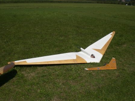

Als ich das Foto sah lief es mir doch kalt den Rücken runter
besonders wenn wenn wir die dich mehr oder weniger kennen und um deinen Einsatz für die Flügel wissen , befällt mich schon ein ungutes Gefühl in der Bauchregion
Um so beeindruckender empfinde ich deine Reaktion
Mach weiter so und etwas "weniger" Holm und Rippenbruch

CAD läuft schon. Ein Telefonat mit meinem Hortenfreund Uwe hat mir wieder jede Menge Inspiration gegeben, was ich verbessern kann. Es wird zur Erhöhung der Torsionssteifigkeit in einem Teil der Flügel sozusagen eine doppelte D-Box eingezeichnet.
Zusammen mit stärkeren Leisten für die Gurte usw. sollte das Flattern behoben werden können. Dann braucht man nicht mehr so langsam in Kurve zu gehen und ein Absturz ist nicht mehr so wahrscheinlich.
Jedenfalls nach den Erfahrungen von heute, liegt Horten IV erstmal ein wenig auf Eis. Bei so einem naturgetreuen Flieger brauche ich die heutige Erfahrung nicht wirklich.....

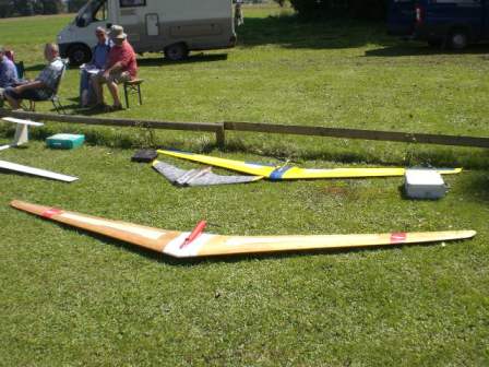

Heraus gekommen ist ein kleines, zwangloses Treffen, einfach eine gesellige Runde mit viel fachsimpeln und lästern über Leitwerkler immerhin 11 motorisierten oder rein segelnden Hortenmodellen zwischen <0,4 m und > 4 m Spannweite und vielen anderen Nurflügeln aller Coleur.
Hier ein paar Impressionen
Das Baujahr der H IV von Werner stimmt nicht, es ist 1977

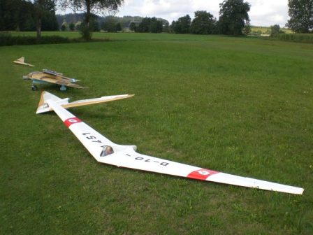

2 x Horten III, 1 x Horten IV, 2 x Horten IX (Impeller)
Lothars Probe 1 und Orion

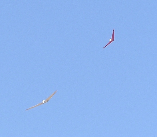

Lothar startet die Probe 1...
...die Allwetterflugfähig zu sein scheint, Samstags hatte es viel Regen

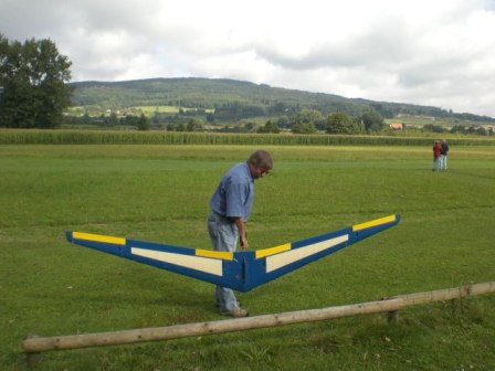

Meine 4,1 m Horten IIIe und das Speedmodell Stiletto
Lothar mit Orion 7....
.....und im Flug

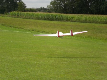

Die H IV kommt zur Landung......
...und die H III hinterher. Der Hortenstrich ist schon etwas Besonderes

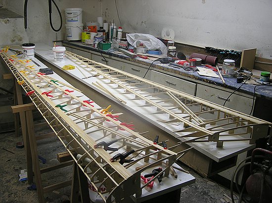

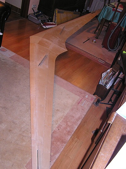

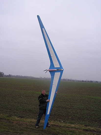

ich habe meiner "Luftflotte" mal wieder was neues hinzugefügt. Eine Horten XV "Clen Antu" soll's mal werden:
Maßstab 1:3,5
Spannweite 5,14m
Gewicht: ca 9,5 kg

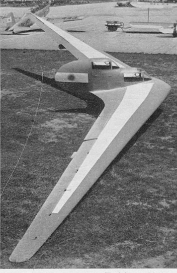

Hier ein Bild vom Original aus Argentinien:

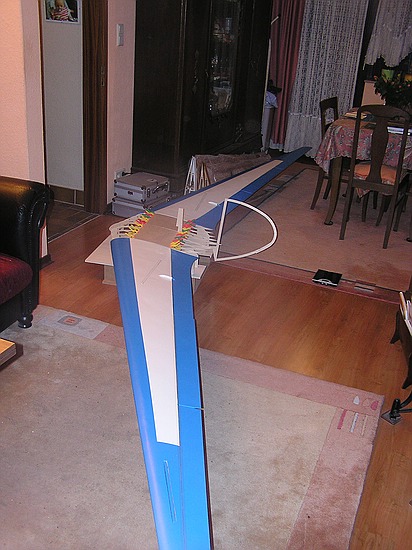

Hier mein Bau der Flügel:
Der Rohbau (leider hatte auch das Original keine offenen Rippenflächen):
Die Flügel mit angefangenem Scale Mittelteil:
...und heute war mit dem Experimentalmitteleil Erstflug:
Ich bin ein bisschen stolz....

Danke für eure Glückwünsche. Ich habe auch wahnsinnig dabei geschwitzt. Erschreckend, dass danach sogar die Jacke von innen feucht war. Mit dem Flieger habe ich mich bei der Größe etwas verschätzt. Auf dem CAD sind die alle nur 22 Zoll Bildschirmdiagonale groß....
Lieber Walter L.
Bitte überschätze die Arbeitsleistung nicht. Ich verzichte dabei auf Dinge wie Hohlkehle, Scharniere etc. Bisher ist mein Geflügel immer technisch höchst einfach aufgebaut. Beispielsweise einfache Spaltruder mit Tesa-Scharnier.
Wenn ich die Sicherheit bei der Konstruktion meiner Flügel erreiche, den hier andere bei ihren Flugzeugen hier an den Tag legen, werde ich mal wieder über Hohlkehle etc. nachdenken. Vielleicht beim nächsten.
Ich hätte da noch ein nettes Bildchen vom begonnen Scalemittelteil mit Rohbau Experimental:
Und nochmal der Experimental im Flug:
.....hoffentlich kommt bald der Sommer! Mir geht das ewige grau auf den Senkel. Da reicht das Licht nichtmal für gute Bilder.
