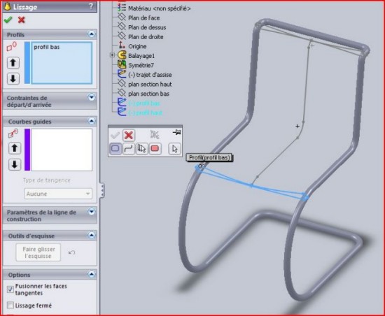

MessagePosté le: 05/09/2008 09:47    Sujet du message: Répondre en citant

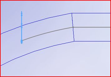

bonjour a tous,
je suis occupé de faire le lissage de l'assise du fauteuil et je but sur un problème mauvaise manip de ma part ça c'est sur mais quoi ???
en fait, j'ai dessiné le profil bas et le profil haut,quand je fais le lissage je selectionne "profil bas" OK il apparait mais .....le "profil haut" il veut rien savoir [argh] [argh] j'ai juste une fenetre qui s'ouvre ,
je l'ai recommencé + de 5X Crying or Very sad et je suis toujours au meme point
un petit coup de pouce me serais utile
(James Joyce)
MessagePosté le: 05/09/2008 09:53    Sujet du message: Répondre en citant
Quand cette petite fenêtre apparait, cela veux dire que ton profil n'est pas fermé ou que des entités se chevauchent. Les options proposées te permettent de choisir quand même un profil mais par d'autres voies que la sélection directe de ton esquisse. C'est déjà des options avancées.
Donc reprend ton esquisse profil haut pour voir ce qui cloche.
Verifier les relations, qu'il n'y ais pas un petit bout de segment inutile ou mal placé, que les deux splines ne se touchent ou ne se croisent pas.
A la vue de ton image, je pencherais pour des splines qui se touchent ou se croisent.
C'est bien, tu es presque arrivé au bout.

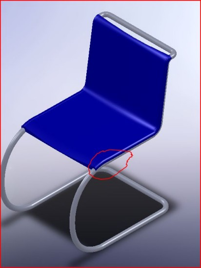

Merci Laurent, c'etais bien celà les splines en contact Embarassed
le voilà terminé ,mais il me reste encore une question
sur les tubes côté la toile n'enrobe pas ce tube ,j'ai une idée que je regarde de suite (éventuellement le diam. de mes arcs de cercles trop petit )
enfin c'est super je vais faire attention comme Claude m'a dit "attention à l'overdose SDW " mais c'est tellement captivent que c'est difficile de quiter le pc
(James Joyce)
MessagePosté le: 05/09/2008 11:10    Sujet du message: Répondre en citant
Si tu as suivis les dimensions qu'a donné Didier, le diamètre est correct. Par contre, ton arc de cercle ne doit pas être centré par rapport au tube.

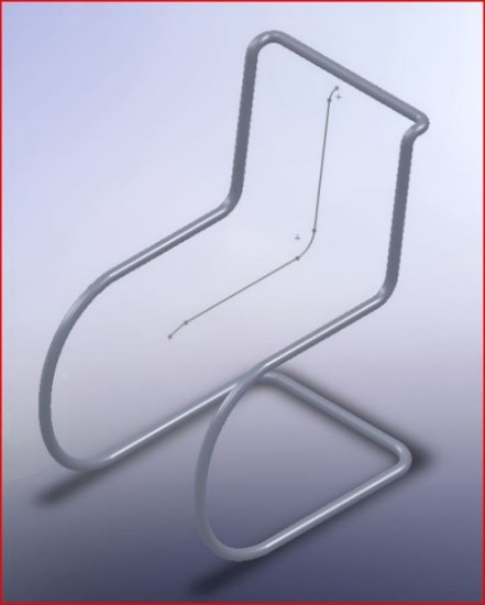

Encore moi avec mon siege,
diametre respecté en vue de face
En vue de profil c'est là que ça va pas et le pourquoi l'assise est décalée donc normal que je n'enrobe pas bien le tube
[humm] ça rentre mais c'est pas évidant ,mais déja mieux qu'il y a quelque semaines Wink

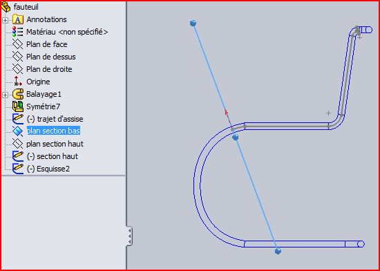

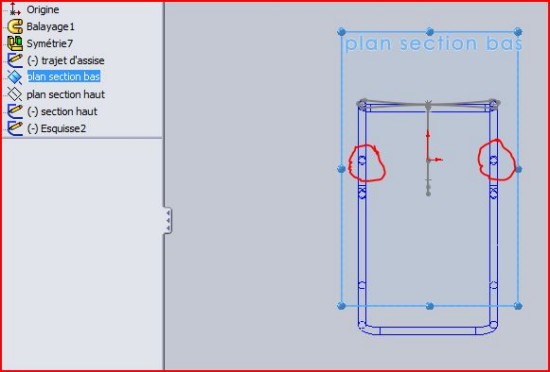

andreb
Inscrit le: 02 Fév 2006
MessagePosté le: 05/09/2008 18:40    Sujet du message: Répondre en citant
suite de mes essais ,j'ai trouver pour mettre le plan perpendiculaire à la rajectoire oufff je me croyais sauvé Wink et ben non celui du haut ça a été tout seul ,mais celui du bas (il commence a me courrir le long du haricot) [argh] [argh] [argh]
en fait ce qui est logique le plan tel qu'il est on sais pas dessiner il faut le placer verticalement (ou alors je me goure encore ,donc je place de face et quand je selectionne l'esquise je clic sur le petit icone "normal à" et tout bascule a la verticale (je suis dans le bon là ??) mais je me retrouve avec le cercle ou je n'ai plus le centre qui ce marque pour dessiner les arcs de cercle et c'est là que je bute pour le moment
là le plan est bon par rapport a la ligne de trajectoire
voilà les cercles entouré de rouge ,et ben je n'ai pas le centre quand je viens avec le curseur pour tracer les arcs de cercle
merci d'avance pour votre patiance [clap]
(James Joyce)
MessagePosté le: 05/09/2008 19:53    Sujet du message: Répondre en citant
Pour le plan, c'est tout bon. Pour l'affichage "Normal à" aussi.
Par contre, tu essayes de trouver un centre de cercle qui n'existe pas. En effet, ce que tu vois à l'écran en mode filaire, c'est ton balayage. Les cercles que tu vois, c'est un peux la vue en coupe de ton tube. Malheureusement, tu ne peux pas t'accrocher dessus (il ne sont pas sur le plan d'esquisse en autre).
Si tu veux centrer ton cercle sur le tube, tu peux t'aider de l'esquisse Trajet-3D. Tu sélectionnes le centre de ton arc de cercle et tu le rend coïncident avec l'entité la plus proche sur l'esquisse Trajet-3D. Il faut rendre l'esquisse Trajet-3D visible.

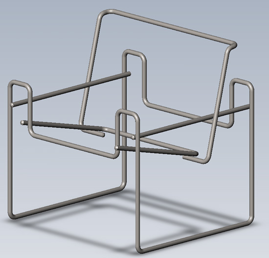

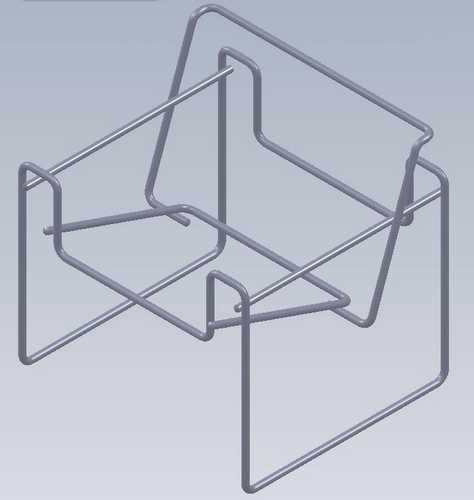

Fauteuil « Wassily »
- Construire une pièce tubulaire « Support ».
- Esquisser la trajectoire du support (cinq segments). Contraindre les segments sur leurs directions (X largeur, Y Hauteur, Z profondeur).
- Coter.
- Créer les quatre conges (rayon 3mm).
- Créer un tube, diamètre 2 mm.
- Créer les symétries.
- Créer l’esquisse qui simplifiera l’assemblage des 2 tubes latéraux, du dossier et de l’assise.
- Construire une pièce tubulaire « Dossier ».
- Procéder comme pour le support.
- Arrondir les extrémités du tube. (Hauteur 0.5mm).
- Construire une pièce tubulaire « Assise ».
- Construire une pièce tubulaire « Tube ».
- Longueur du tube 70mm.
- Assembler ces pièces dans le fichier « Fauteuil » (mettre toutes contraintes).
Construction des toiles à suivre.

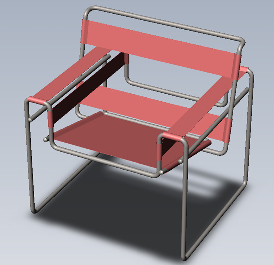

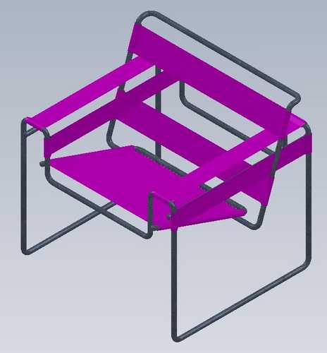

A partir d’une même esquisse, créer les quatre types de toiles.
Les toiles sont toutes des extrusions, sauf les accoudoirs.
Extrusion toile assise 46,
toile dossier 11,
toile latérale 8.
L = 28 pour l’assise,
38 pour le dossier,
34 pour l’accoudoir et la toile latérale.
Les accoudoirs ne sont droits que sur une largeur de 6, largeur 8, plusieurs solutions possibles.
Les cotes normalement sont en cm, je n’ai pas fait attention dans ta configuration elles sont en mm. Les exercices sont extraits d’un livre de travaux pratique de modélisation en 3D.

MessagePosté le: 08/09/2008 13:20    Sujet du message: Répondre en citant
Pour obtenir des accoudoirs plus larges, il faut prolonger l’extrusion, de chaque coté, par un balayage à trajectoire circulaire. Une symétrie économise un balayage. Ou un balayage le long d’un segment linéaire et un arc, symétrie.
Travaux pratiques de modélisation 3D de Hervé Emery.
Editeur : ESKA
Collection : Studio pro
ISBN-10 : 2747205819
Les modèles choisis, souvent très récents, appartiennent tous à la culture du design contemporain.
Pas d’exemple de multi corps.
Un autre bouquin vu sur amazone, en anglais, qui peut être intéressant, les multi corps sont traités.
Solidworks 2007 de Matt Lombard
Editeur: John Wiley & Sons
ISBN-10: 0470080132
Fauteuil.zip
Solution Fauteuil "Wassily"
 Nom du fichier:  Fauteuil.zip
 Taille du fichier:  399.41 Ko
 Téléchargé:  291 fois
MessagePosté le: 08/09/2008 17:44    Sujet du message: Répondre en citant
Merci pour les références. J'ai compris ce que tu voulais dire pour les accoudoirs.
Tu n'as pas poussé assez loin le concept. Du fait que tu donnait la largeur des toiles sous forme d'équation, tu pouvait faire un seul fichier pièce pour les toiles et créer une famille de pièce. De même, tu as fait les toiles en fonctions surfacique. Cela veux dire que tes toiles n'ont aucune épaisseur. Or dans la réalité, on peux imaginer ces toiles faites en cuir par exemple. Et le cuir ça a une certaine épaisseur (le tissus aussi). Il fallait ici faire une extrusion mince.
Je joint le fichier solution. A comparer avec le tient, je n'ai que 5 pièces contre 9.
Fauteuil-Wassilly.zip
Solution fauteuil Wassily, utilisant les familles de pièces pour les toiles.
 Nom du fichier:  Fauteuil-Wassilly.zip
 Taille du fichier:  1.57 Mo
 Téléchargé:  319 fois

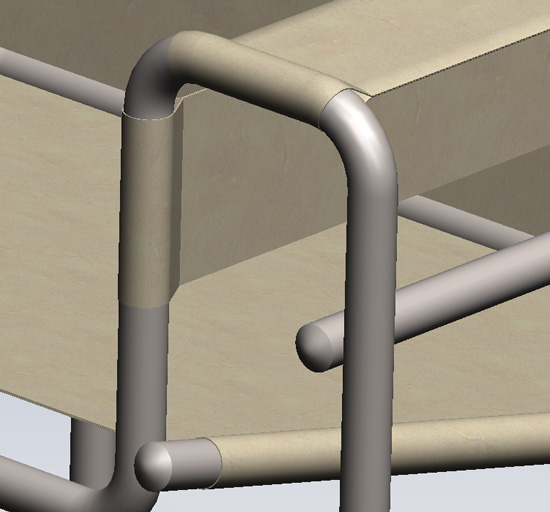

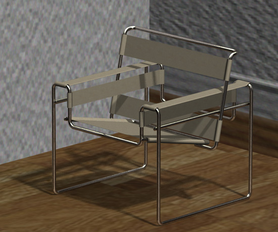

MessagePosté le: 08/09/2008 18:09    Sujet du message: Répondre en citant
Ma vision des choses après passage sous photoworks. Tube en acier inox brossé et cuir beige.
ClaudeL
Localisation: Vercors (FR)
Âge: 79 Gémeau
MessagePosté le: 08/09/2008 22:06    Sujet du message: Répondre en citant
Hou là là !
3 jours que je n'ai pas ouvert ce sujet et j'ai déjà un exercice de retard !!
Alors il faut bien que je trouve quelque chose pour vous ralentir un peu :
Mais je ne trouve pas grand chose !! Tout juste si le cuir manque un peu d'épaisseur et je ne vois pas les points de couture ! [humm]
Les rendus dans Photoworks donnent tout de suite une autre allure aux modélisations.
MessagePosté le: 08/09/2008 22:33    Sujet du message: Répondre en citant
Normal, c'est du cuir collé Laughing

MessagePosté le: 09/09/2008 14:38    Sujet du message: Répondre en citant
Les tubes ne sont pas soudés, ils tournent. La toile des accoudoirs n’est pas assez tendue, ils ne restent pas en place (il manque des contraintes).
Les tailles de tous tes fichiers pièces sont plus petites que les miens et ton fichier assemblage est presque 2 fois plus gros ? Les familles sont très consommatrices en K octets ?
Ton fichier tube fait 83 Ko, je fais exactement la même chose, j’obtiens 103 Ko. Tu utilises XP ou VISTA ?

Petites mise à jour dans le post précédent du fichier Fauteuil-Wassily.zip avec les petites corrections suggérées par Didier.
Le fichier a encore grossi, parce qu'il y a un peu plus de contraintes et les textures des matériaux.
