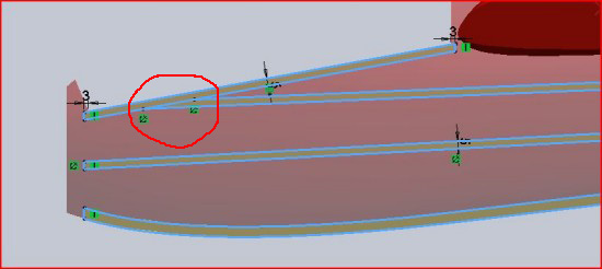

MessagePosté le: 18/10/2008 18:37    Sujet du message: Répondre en citant
Me revoilà,
je vous monte où j'en suis dans mes esquisses [humm]
je sais pas si j'ai bien travaillé !!!
P.S. je viens de rendre compte que je me suis gouré sur l'épaisseur des nervures ,pas grave c'est vite rectifié ,donc ne pas en tenir compte!! Laughing
(James Joyce)
MessagePosté le: 18/10/2008 19:59    Sujet du message: Répondre en citant

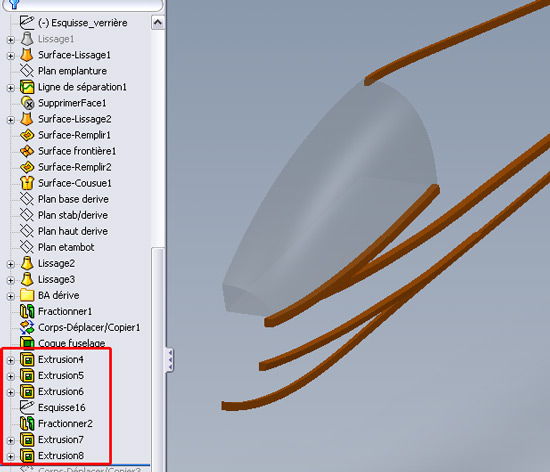

Tu es bien parti, mais tu vas vite être arrêté. D'ailleurs, c'est déjà fait, tes essais d'esquisses ne te mènerons pas bien loin. Donc voici quelques petites astuces. Pour tracer le longeron du dessus et du dessous. Tu n'as pas besoin de retracer la spline et la droite. Elles existent déjà. Le tout est de savoir comment les récupérer. On va tracer le longeron du bas ensemble, tu fera celui du haut tout seul.

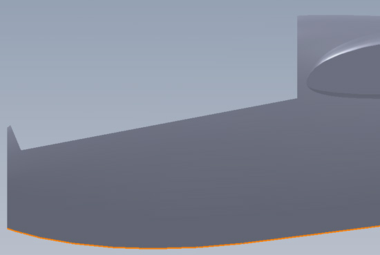

1 - Caches d'abord toutes les copies du corps volumique de base.
2 - Sélectionnes l'arête inférieure du corps volumique du fuselage. La ligne orange sur l'image.
3 - Cliques sur l'icône "Convertir les entités".
Cette fonction d'esquisse permet de récupérer sous forme d'entités d'esquisse, une arête quelconque d'une pièce. Une spline est crée automatiquement tout le long de l'arête. Ici, c'est une spline parce que le lissage est courbe, mais si tu sélectionne une arête droite, ce sera une droite qui vas être crée, si c'est un cercle, se sera un cercle. Comme l'entité est la copie conforme de l'arête sélectionnée, elle est totalement contrainte (en noir). Enfin presque, ses extrémités sont mobiles mais uniquement dans le prolongement de l'entité. Nous verrons plus loin que c'est bien pratique, surtout pour les splines. Retient bien cette fonction, elle est à la base de la philosophie de SW. N'hésites pas à en user et en abuser. Elle est là pour ça.
Nous avons maintenant une entité représentant l'arête inférieure du fuselage. Maintenant il faut créer celle qui va fermer ce longeron. Elle doit suivre le même tracé mais légèrement décalé. Et comme par magie, il y a une fonction d'esquisse pour ça : "décaler les entité".
Tu sélectionnes la spline nouvellement crée. Tu cliques sur l'icône "Décaler les entités". Tu indiques la distance de décalage et tu cliques dans la fenêtre de travail du côté où tu veux décaler ton entité. Il y a une grande similitude avec tocad. Je te laisses découvrir les options, elles parlent d'elles même. Tu obtient deux splines décalés de la distance choisi et contraintes l'une à l'autre.
Tu peux voir que j'ai appliqué le même principe pour le longeron du haut et pour celui de verrière. Pour les autres longerons, on a pas d'arêtes à disposition, donc il faut tracer les entités. Par contre le principe du décalage reste valable.

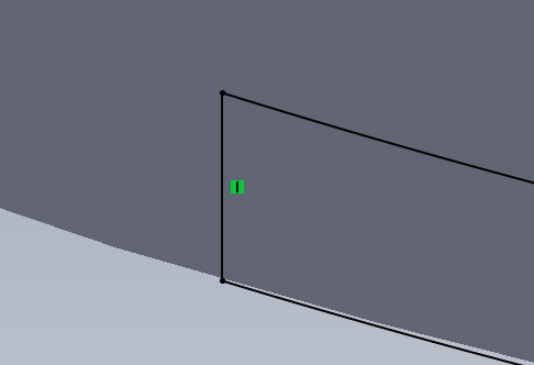

Reste maintenant à fermer tout ça par des droites verticales disposées au bon endroit. Et c'est là que les ennuis commencent. Pour le longeron verrière, pas de problèmes. Les entités sont des droites. Donc on peux les prolonger sans problèmes. voici ce que cela donne à l'avant du fuselage. La ligne verticale est décalée par rapport à l'angle de la verrière pour tenir compte de l'épaisseur du couple 1. Il faut penser à tout et à tout moment de la modélisation.

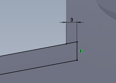

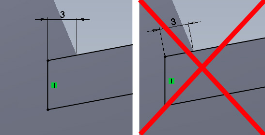

Le couple 1 étant vertical, attention au placement de la cote. Si la cote n'est pas horizontale, le longeron sera trop long.
La différence est "énorme" : 0.05284682mm. Wink Mais tant qu'a faire, faisons les choses bien. De l'autre coté de la verrière, cela donne ceci. Ce longeron est fini.

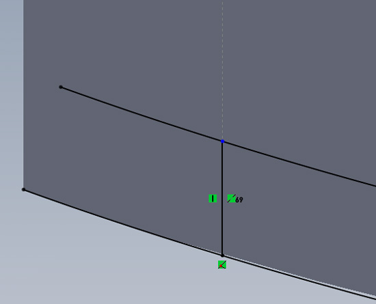

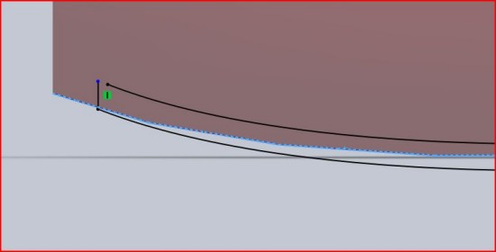

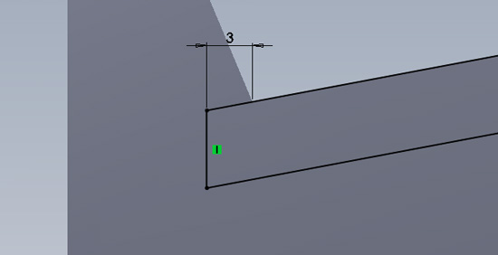

Maintenant, allons voir du coté du longeron inférieur. La ligne verticale est colinéaire avec celle du longeron verrière. Normal, on s'accroche toujours au couple 1.
Jusqu'ici, toujours pas de problèmes. Mais il faut ajuster les deux splines sur la verticale. On prend notre outil "Ajuster les entités" et ............... Ça ne marche pas [argh]. André s'arrache les cheveux et est au bord du suicide Laughing
Alors comment faire. Et bien SW ne sait pas modifier la longueur d'une spline décalée d'une autre spline. Solution ?
Et bien si le décalage te gêne, enlèves le. En effet, il suffit de supprimer la contrainte de décalage de la spline décalée pour pouvoir de nouveau ajuster ou prolonger ses extrémités.
Mais attention, si on ne prend pas une petite précaution, la spline décalée ayant retrouvé toute sa liberté, vas prendre des libertés non souhaitées.
Donc avant toute manipulation sur cette spline, il faut la tenir en laisse par une relation "Fixe". Elle ne bougera plus sauf aux extrémités et c'est ce qui nous intéresse. La spline de départ retrouve aussi sa liberté, mais comme c'est une entité convertie, elle a déjà sa laisse. On peux maintenant ajuster les deux splines sur la droite verticale.
Quand on ajuste des splines, on peux générer des erreurs. La spline n'est pas en cause (enfin si, puisqu'elle est fixe et doit le rester), il s'agit toujours de contraintes qui gênent. Reste à trouver laquelle. Wink
Voilà, vous avez tous les éléments pour tracer ces fichus longerons.

MessagePosté le: 18/10/2008 21:06    Sujet du message: Répondre en citant
Laurent,
Ce n'est vraiment pas pour te contrarrier,mais moi les extremités elle bougent pas d'un cheveux
supprimer les contraintes je vois bien quand j'approche le mulot de la relation je ne sais pas supprimer rien que la spline décalée il n'y a que celle de base qui devient rose
donc je ne peu bouger les extremités,cette ligne décalée ainssi que l'autre d'ailleur reste scotchée
(James Joyce)

MessagePosté le: 18/10/2008 21:22    Sujet du message: Répondre en citant
« andreb » a écrit:
Ce n'est vraiment pas pour te contrarier,mais moi les extrémités elle bougent pas d'un cheveux
Eh! eh ! je savais bien que cela te poserais des problèmes. tu n'es pas assez observateur.
Pour bouger les extrémités des deux splines, si tu essayes de bouger celle qui est décalée, elle est têtue et ne bouge pas.
Mais as-tu essayée de bouger l'autre spline, celle de base, celle qui est convertie ?
Là ça bouge. Et l'autre avec.
Pour supprimer la relation de décalage, tu cliques simplement sur la spline décalée et tu vas voir dans le property manager. La relation se trouve indiquée dans la case "Relations existantes". Tu peux maintenant la supprimer facilement.

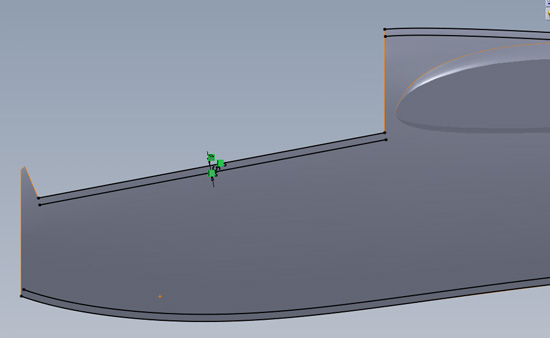

MessagePosté le: 19/10/2008 10:26    Sujet du message: Répondre en citant
Et bien après une bonne nuit,levé tot, mon grand-prix et me revoilà a l'assaut de mon dessin
En fait, hier soir avant de tout fermer je me suis quand même acharné encore un peu ,et j'ai trouvé une partie de l'enigme, pas tout bien sur !!!!mais je peux bouger la ligne de base
maintenant, je cherche à bouger la ligne décalée [argh] [argh] [argh]

MessagePosté le: 19/10/2008 17:52    Sujet du message: Répondre en citant
Bnosoir Laurent,
voilà ce que j'ai fais,à toi de me dire si ça va ou pas Wink
et ces fameux longerons
(James Joyce)
MessagePosté le: 19/10/2008 18:20    Sujet du message: Répondre en citant
Pour les couples c'est bon. Tu peux arrondir les mesures.
Pour les longerons, ça me parait bien aussi.
Pour la structure de la dérive je suis un peux plus réservé. Mais on verra ça plus tard.
Pour la suite, tu ne dois avoir de visible que le corps de base, pas les copies. On ne travailles que sur un corps à la fois et si tu appliques une fonction, par défaut elle s'applique à tous les corps visibles. On peux biens sûr choisir l'étendue de la fonction, mais pour toi ce sera plus simple de cacher les corps non utilisés.
Bon la suite, parce que je sais que tu brûles d'impatience.
A partir de l'esquisse longerons, lances la fonction "enlèvement de matière".
Si ton esquisse est correcte, tu verras apparaitre les futurs longerons en jaune. Dans le cas contraire, il ne se passe rien et l'esquisse est à corriger. Sur l'image on ne vois pas trop bien, mais je peux te prédire que..... tu aura des erreurs.
La correction est très simple. Aller, c'est mon jour de bonté, regarde à la jonction du longeron principal et du longeron verrière. Si il y en a d'autres, ce sera parce que tes lignes ou tes splines ne sont pas jointives quelque part. En d'autre termes, il y aura des bouts qui dépassent.
Choisi bien le sens d'action de la fonction, vers le corps volumique, pas vers l'extérieur. Une flèche te l'indiques. sinon erreur.
Et puis, si tu valides la fonction comme ça, tu vas obtenir de magnifiques volumes, mais ce sera les entre longerons.
Pour obtenir les volumes des futurs longerons (il y a deux ou trois choses à faire après), il y a une case à cocher dans les options de la fonction. A découvrir.

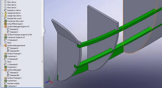

MessagePosté le: 19/10/2008 19:23    Sujet du message: Répondre en citant
Oui, mais ce ne sont pas ces volumes là les longerons. Tu as crée les entre longerons. Tu n'as pas vu l'option qu'il fallait cocher. Laughing

MessagePosté le: 19/10/2008 19:39    Sujet du message: Répondre en citant
Et celà chef ,c'est mieux??? [humm]
(James Joyce)
andreb
Inscrit le: 02 Fév 2006
Âge: 73 Poissons
MessagePosté le: 19/10/2008 19:53    Sujet du message: Répondre en citant
Allez je retire "oiseau de mauvaise augure" j'ai des bizareriesdans les longerons haut et bas ils vont me faire ch.....r jusqu'a la dernière ces deux là pffffffffffffffff
(James Joyce)
MessagePosté le: 19/10/2008 20:10    Sujet du message: Répondre en citant
On ne vois pas grand chose. Une petite vue en perspective permettrait de mieux juger.

MessagePosté le: 19/10/2008 20:12    Sujet du message: Répondre en citant

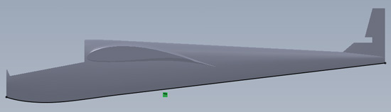

Quelle fonction utilises-tu ? je suis étonné que ça marche avec ton esquisse.
andreb
Âge: 73 Poissons
MessagePosté le: 19/10/2008 20:16    Sujet du message: Répondre en citant
mais ,mais mais , enfin Wink
voilà ce que j'utilise ,mais pour le choix des options je tatone
(James Joyce)
andreb
Âge: 73 Poissons
MessagePosté le: 19/10/2008 20:34    Sujet du message: Répondre en citant
voilà la fonction que j'ai employée !!!!
et le resultat qui ne me convient pas
troisième image, le longeron du haut ne suit pas les lignes a l'arrière il suit la ligne de lissage
et celui du bas il fait n'importe quoi [humm]
(James Joyce)
MessagePosté le: 19/10/2008 21:52    Sujet du message: Répondre en citant
La fonction est bonne. Pour l'option, il y a juste une et une seule case à cocher. Je te répète depuis plusieurs posts, que tu crées les entre longerons. Or ce sont les longerons que l'on veux. Comme tu sélectionne l'esquisse qui représente les longerons, il faut enlever la matière qui est à l'extérieur de l'esquisse.
Si ton esquisse est bonne (ce qui n'est pas le cas), tu n'as pas besoins de sélectionner de contours. L'esquisse se sélectionne en bloc. Pour cela, il faut corriger dans la région en rouge. Il y a un bout de trait en trop.
Donc bonne option, corrections et tout vas rentrer dans l'ordre.
