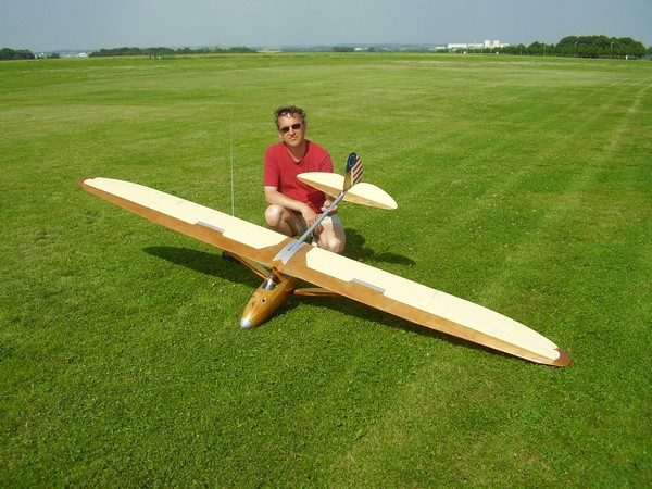

nuages noirs ? N'exagérons pas, tout juste gris en cette fin d'aprés midi qui restera un joli souvenir modéliste ! d'autres vols à venir, celui là fut court et un peu possé par les copains, ce devait juste être une séance photo !! merci pour vos compliments , les Amis ! Plus qu'un mois à patienter, en attendant j'attaque le suivant !!!!! mais timidement, septembre sera le vrai démarrage, profitons de l'été pour voler un max !!!

MessagePosté le: 05/06/2006 13:41    Sujet du message: Bravo ! Répondre en citant
La réalisation de cette maquette est vraiment magnifique. Elle motive vraiment car elle donne envie de faire du beau. Si je puis me permettre juste une critique, tu n'as pas trouvé de solution pour cacher les fils électriques dans le cokpit? Je trouve dommage dans un si beau cokpit !!!

MessagePosté le: 09/06/2006 21:30    Sujet du message: Répondre en citant
Il est superbe ton planeur Marc ! J'aime beaucoup le fuselage vernis et les rappels sur les ailes. Retroplane 2006 sera surement une réussite avec toutes ces belles maquettes.

MessagePosté le: 12/06/2006 16:53    Sujet du message: Répondre en citant
Splemdide j'adore le fini bois verni du fuselage , c'est bo... Bravo Marc

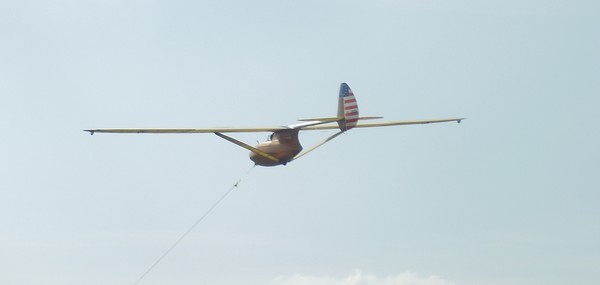

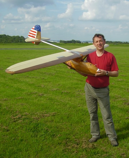

MessagePosté le: 18/06/2006 18:41    Sujet du message: Baby vole ! Répondre en citant
Nouveau vol en remorquage pour le Baby cet après midi, un constat s'impose : il est trop léger ! 3kg2 pour 3,20m
la charge alaire se situe à environ 48g / dm2 d'après mes calculs, comportement : il n'avance pas assez face au vent mais le taux de chute est faible, par contre vent arrière, il faut le soutenir assez fortement , beaucoup de lacet inverse aussi le centrage est bon cependant. On verra à Retroplane maintenant car je n'ai plus la possibilité d'essayer encore...

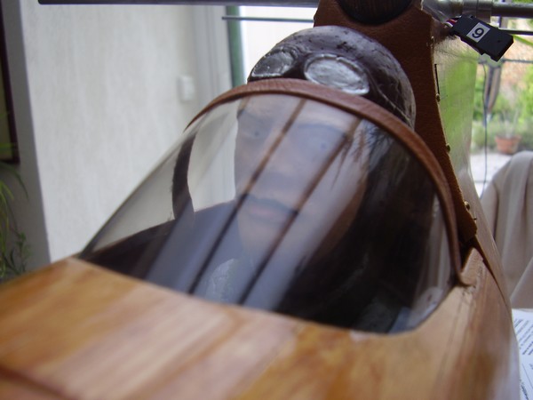

Ah j'oubliais, Vincent, il y a un pilote dedans maintenant ! Donc j'ai l'autorisation de voler à Retroplane ! Laughing
MessagePosté le: 18/06/2006 19:00    Sujet du message: Répondre en citant
He ben, elle est belle votre piste! bien verte!
un pilote? il faudrait une photo en gros plan pour le croire, pour l'instant je suspends ton inscription Laughing

Salut marc.
Qui a dit qu'il fallait faire des planeurs legers?
Pour le lacet inverse, 50% de différentiel aux aillerons et puis pour le reste,ça ce pilote une vielle toile Rolling Eyes

MessagePosté le: 19/06/2006 06:46    Sujet du message: Répondre en citant
Je n'ai pas cherché à construire léger, j'ai utilisé exclusivement du contreplaqué, seules les nervures sont en balsa ! mais le fait est là !
Pour le lacet inverse ,j'ai déjà 60% de différentiel, j'ai déjà donné avec le Minimoa, 75%, c'est un fait classique avec les vielilles toiles, surtout avec les profils d'origine ! Sur le Baby, le profil ressemble à un Gö 535 qui aurait été très aminci, on dirait presque un HQ maintenant ! il fait 30mm d'épaisseur maxi pour une corde de 28cm...
Pour le pilote, on le voit mal sur la photo, je vais donc devoir fournir la preuve ! Bonjour pour la confiance
MessagePosté le: 19/06/2006 06:56    Sujet du message: Répondre en citant
La voilà, bon c'est pas une réalisation perso, c'est même juste un buste,, pas eu le temps de faire autre chose et en plus on ne voit que la tronche vu qu'il est complètement enfermé dans l'habitacle ....Mais il est à l'échelle et positionné comme sur le vrai, j'ai une preuve photo, juste le crâne dépasse !

MessagePosté le: 19/06/2006 14:21    Sujet du message: Répondre en citant
Salut Marc !
Vraiment une très belle bête !
Dis-donc, je sais pas comment t'as fait pour pondre une machine en CTP aussi bien finie que ça à 3.2 kg !? Ca m'épate... (mon Habicht fait presque le double !)

MessagePosté le: 19/06/2006 19:15    Sujet du message: Répondre en citant
Louis doit dormir Very Happy ou avoir changé d'avis !!! :P
blague à part, je pense qu'il faut charger un peu ce profil et puis il y a de la trainée je pense avec ce fuseau assez rondouillard et les mâts en sructure mais bon, il me plaît bien, l'allure en vol n'est pas courante, quand on regarde la photo du planeur en remorquage, la silhouette n'est pas banale Shocked
Vincent n'a rien dit pour mon pilote, bizarre, bizarre !!! je suis inscrit ou pas !!!?????!! Laughing

MessagePosté le: 19/06/2006 19:20    Sujet du message: Répondre en citant
Moi je vais encore me répéter, ok pour tes planeurs légers parceque tu voles à la Banne, mais si tu habitais par chez moi, tu ne volerais qu'a la tombée de la nuit, lancer seul c'est pas un problème, d'ailleurs je ne lance jamais, mais je lâche le planeur et il prend d'un coup 10m, les tiens ils partiraient, mais 10m en arrière et crac... on a en ce moment des brises de sud normales, c'est quand même 30/40 km/h dans l'après midi, ce sont des journées dites "sans vent". Je peux te dire que ton Reiher que tu trouves lourd, ici il est tout à fait dans les normes Wink

Marc, avec le pare brise, je ne le vois pas bien, je me demande si c'est pas une poupée Barbie, ton inscription est en cours de validation Laughing

MessagePosté le: 19/06/2006 19:57    Sujet du message: Répondre en citant
Merci Vincent pour mon inscription même si elle n'est pas encore ferme et définitive....Par contre , ce que tu dis m'inquiète, tu as des problèmes de vue ? Laughing
