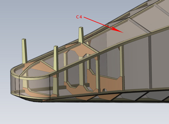

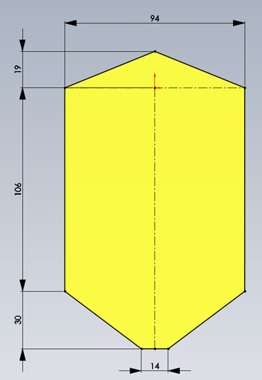

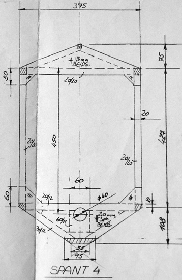

Bon, nouvel exercice. Après les sièges, on passe à autre chose. On vas mettre en œuvre le concept de fractionnement d'une pièce et les corps multiples. Les exercices proposés précédemment serons utiles.
A un moment de la modélisation du RRG-Ente, je vous avais présenté cette étape.
Comme vous pouvez le constater, la modélisation m'a permis d'extraire de mon bloc fuselage, des blocs de matière représentant les futurs couples. Comment les obtient-on ? On verra cela bien plus tard, il y a de nombreuses étapes à franchir avant et on en a pas besoin pour l'exercice.
Vous remarquerez aussi que les couples 1 à 3 on déjà été travaillés pour en extraire toutes les pièces conformes au modèle grandeur. Nous allons faire la même chose pour le couple 4.
Le plan du grandeur nous donne la structure interne et les dimensions du couple 4. Je rappelle que nous travaillerons à l'échelle 1:4
Comme vous ne disposez pas de la pièce de départ dérivée de la modélisation globale du fuselage, on vas d'abord en recréer une qui servira de base de travail comme si on disposait de l'original.
Dans un nouveau fichier pièce, créer l'extrusion suivante sur le plan de face et dans la direction de l'axe des Z+. L'esquisse est totalement contrainte. L'épaisseur de l'extrusion est à déterminer en fonction du plan grandeur ramené à l'échelle, sachant que les coffrages seront en CTP 0,6mm. Cette donnée apparemment anodine aura une grande importance par la suite.
En utilisant seulement deux esquisses et deux fois la fonction fractionner, un enlèvement de matière plus une fonction qu'il vous faudra découvrir, il faudra obtenir cela. La découpe du passage des longerons (pas le trou) est en plus et à réaliser par un enlèvement de matière classique.

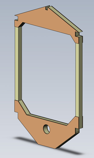

La pièce sans une partie des coffrages pour visualiser les pièces intérieures.
Petits indices :
- Je rappelle que la fonction fractionner permet de couper un corps en plusieurs corps distincts.
- L'esquisse du premier fractionnement est extrêmement simple et pourra être sous contrainte.
- Celle du deuxième fractionnement compliquée et sera totalement contrainte.
Bon travail.

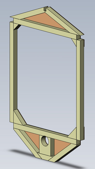

Résultat de mon travail. J’obtiens le même résultat avec le même nombre de fonction, mais je ne suis pas conforme à ta demande.
Nouveau messagePosté le: 11/09/2008 18:33    Sujet du message: Répondre en citant
Effectivement, même résultat, mais pas conforme à la demande. Pas les bonnes fonctions, et il manque deux pièces (deux renforts à la base). Il ne sont pas sur la modélisation, mais il sont là sur le plan. L'image provient d'un essai de modélisation du RRG-Ente par une autre voie abandonnée depuis. La fonction à découvrir était bien "Corps-Effacer/Suppr" qui permet de se débarrasser des corps volumiques en trop. Mais il ne doit y en avoir qu'une.
De même, hormis la découpe du passage des longerons, il ne doit y avoir qu'une seule extrusion. C'est un élèvement de matière qui permet de créer les coffrages.

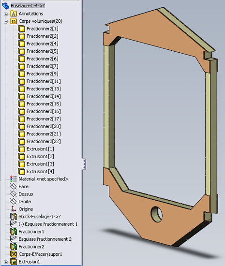

L'ordre des opérations :
1- esquisse sur le plan de droite. Deux lignes verticales parallèles dépassant largement l'extrusion1 et à 0.6mm vers l'intérieur des faces de l'extrusion1. D'où l'attention à porter à l'épaisseur de cette extrusion. Les montants du couple font 20x20mm sur le réel, au 1:4, on a 5x5mm, plus deux fois 0,6mm pour les coffrages. Donc l'épaisseur de l'extrusion doit être de 5+0.6+0.6=6.2mm.
2- Première fonction "Fractionner" avec l'esquisse précédente. On obtient les deux plaques de coffrage et un corps intérieur de 5mm d'épaisseur dans lequel on vas tailler la suite.
3- On cache les deux corps extérieurs (les coffrages).
4- Sur une face du corps restant, on trace l'esquisse définissant toutes les pièces du couple en s'aidant du plan du modèle grandeur. On a pas besoin de tracer toutes les lignes (surtout les extérieures).
5- Deuxième fonction "Fractionner". On obtient toutes les pièces du couple (montants, renforts, etc.) plus 6 corps résiduels.
6- Suppression des 6 corps résiduels avec la fonction "Corps-Effacer/Suppr".
7- On fait réapparaitre les corps des coffrages.
8- Sur une des faces d'un corps coffrage, on trace une esquisse permettant d'enlever la matière en trop au centre du couple.
9- Une fonction "Enlèvement de matière" à travers tout dont l'étendue d'action se limitera au deux corps coffrage. On obtient les 4 coffrages.
C'est tout. 2 Esquisses, 2 fonctions fractionner, un enlèvement de matière et une suppression de corps.
10- Reste à faire une esquisse plus la fonction "Enlèvement de matière" pour la découpe du passage des longerons.
Voici l'arbre de création du couple C4 du RRG-Ente. Comme vous pouvez le constater, c'est conforme à ce que je vous ai demandé. Seuls deux détails diffèrent.
1- La pièce de base n'est pas une extrusion mais "Stock-fuselage1". C'est la pièce brute obtenue à partir de la modélisation de base du fuselage.
2- Vous ne trouverez pas l'enlèvement de matière pour le passage des longerons. Ces découpes sont aussi obtenues à partir de la modélisation de base du fuselage et font partie intégrante de la pièce brute "Stock-Fuselage1". Il n'y a pas encore celle du haut.

Une extrusion en trop pour faire les 5 évidements (5 corps résiduels du fractionnement 2). Ok pour les 2 renforts à la base (pas vu). Les épaisseurs des montants inférieurs ne sont pas respectées (20/12, 60/12).
Problème sur l’esquisse de fractionnement 2, si je trace le segment entouré en vert, pas de fractionnement, il faut le segment entouré en rouge ?
Nouveau messagePosté le: 12/09/2008 13:02    Sujet du message: Répondre en citant
Exact, c'est le segment entouré en rouge qu'il faut. En fait cela fait 6 corps à supprimer. Les mystères des esquisses.

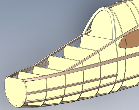

Fuselage avec les Karmans.
Nouveau messagePosté le: 14/10/2008 21:17    Sujet du message: Répondre en citant
Eh ! pas mal, je vois qu'il y en a qui suivent au fond de la classe.
Petite remarque comme pour André. Diminues un peu la largeur à l'arrière du fuselage.
Et maintenant, tu te lances dans la dérive ?

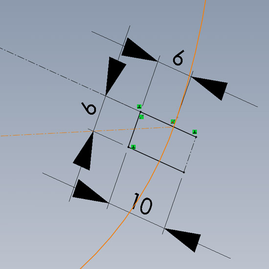

Exercice : Fractionnement d'un corps volumique avec des surfaces d'ajustement.
Sélectionner le plan de droite, créer une nouvelle esquisse.
Sélectionner l'arête inferieur du corps volumique du fuselage.
Cliquer sur l'icone "Convertir les entités".
Sélectionner le "Plan C1", créer une nouvelle esquisse.
Maintenant il faut créer la surface représentant l'enveloppe du longeron.
Cliquer sur "Insertion", "Surface", "Balayage".
Sélectionner la 2ème esquisse comme profil, la 1ère esquisse comme trajectoire.
Le fractionnement ne marche pas, il faut prolonger les surfaces.
Cliquer sur "Insertion", "Surface", "Prolongée".
Sélectionner les 3 surfaces à prolonger sur un distance de 10 mm par exemple.
Maintenant on va pouvoir fractionner le corps volumique fuselage.
On obtient 2 corps volumique, le longeron et le fuselage avec l'empreinte du longeron.
Cacher "Surface-Balayage" et le corps volumique du longeron.

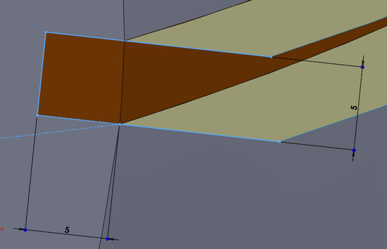

Nouveau messagePosté le: 19/10/2008 18:54    Sujet du message: Répondre en citant

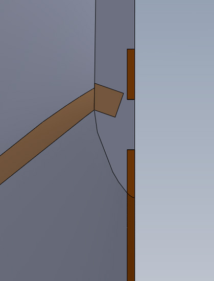

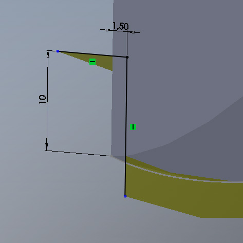

Je te propose une petite variante pour les longerons haut et bas qui vont t'économiser des fonctions. Quand tu crées ton esquisse sur la face avant, il n'y a besoin que de 2 lignes et il n'y a aucune incompatibilité les à faire dépasser du volume. Il faut simplement poser les cotes sur d'autres repères.
La surface (en jaune) dépasse largement le volume. Tu économises la fonction "Surface prolongée" et ton esquisse est plus simple même si elle n'est pas totalement contrainte.
L'idée peut-être reprise pour les autres longerons. L'esquisse de base est la même que celle pour la création du plan. J'utilise la ligne de construction horizontale. Les trois lignes sont perpendiculaires entre elles. Celle du bas est perpendiculaire à l'arête courbe du lissage.
Petit défaut de la méthode (la tienne ou la mienne d'ailleurs), le longeron n'est perpendiculaire à la surface du lissage qu'au niveau de la face de départ.
Si on voulais être rigoureux, il faudrait créer la surface par lissage avec des esquisses sur chaque plan de couple et comme courbe guide, la courbe d'intersection.
Nouveau messagePosté le: 19/10/2008 20:07    Sujet du message: Répondre en citant
Illustration du défaut. Devant c'est bien.
A l'arrière non.

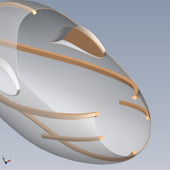

Nouveau messagePosté le: 24/10/2008 20:51    Sujet du message: Répondre en citant

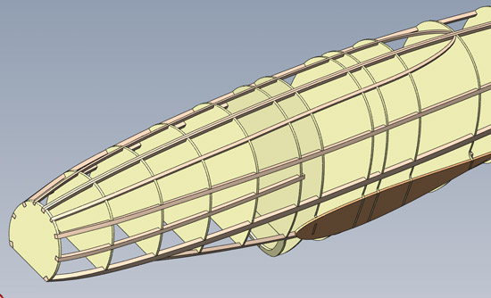

Petit retour sur ta méthode Didier. J'ai poussé le concept un peu plus loin de façon à ce que les longerons filent bien tout le long du fuselage. J'ai fait ça sur la B901. Voilà ce que ça donne. Les couples et le capot avant ne sont pas visible pour plus de clarté. Il manque encore deux longerons.
La méthode est la même que la tienne (avec ma petite modification comme vu plus haut) pour les longerons du haut et du bas. Pourquoi réinventer la roue ? Wink
Pour les autres longerons, je voulais que la surface de dessus des longerons soit normale à celle du fuselage et ce tout au long de la trajectoire. Avec la méthode du balayage, ce n'est pas possible. D'où les défauts notés dans les post précédents.
J'ai donc crée une série d'esquisses sur chaque plan de couple ayant comme profil la section sur 3 cotés seulement du longeron à cet endroit. J'ai ensuite crée une courbe projeté de la trajectoire du longeron sur la surface du fuselage.
Enfin, une fonction de surface lissée avec comme profils les esquisses et comme paramètre de la ligne de construction, la courbe. Pour finir, un fractionnement de la pièce comme tu le fait.
Avantages de la méthode. La surface crée est bien normale à celle du fuselage sur toute la longueur du fuselage. On peut faire un longeron dégraissif.
Inconvénients, beaucoup d'esquisses qui même si elles sont simples (3 lignes perpendiculaire plus quelques cotes) demandent un certain temps de traçage. Il y en a 20 sur toute la longueur du fuselage.
Par rapport à la méthode que j'ai fait utiliser à André pour sont Pétrel, celle ci est plus complexe et plus longue à mettre en ouvre, mais le résultat est d'un tout autre niveau.

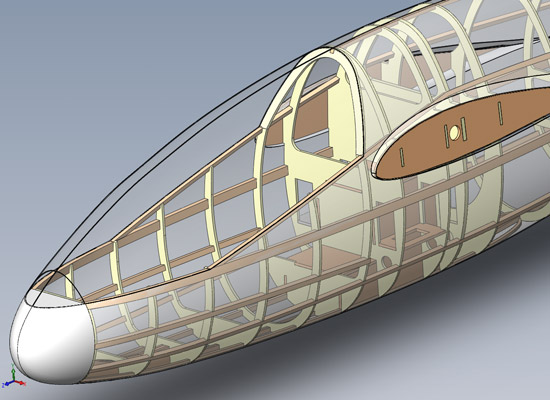

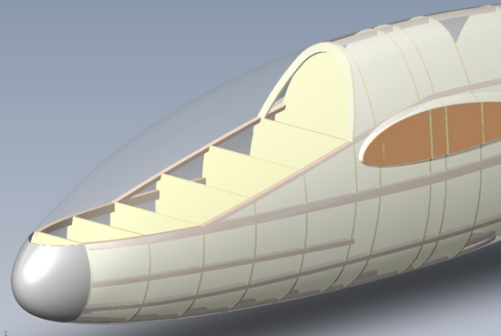

Nouveau messagePosté le: 04/11/2008 19:32    Sujet du message: Répondre en citant
Pour Didier.
J'ai poussé jusqu'au bout le concept de ta méthode. Au début, je n'était pas vraiment convaincu, mais au fil de la modélisation, il s'avère que c'est une excellente méthode. Beaucoup plus simple et souple à mettre en ouvre que ce que je ne pensait. Voici le résultat sur le B901.
Les longerons sont parfaitement intégré à la structure et suivent bien la torsion le long du fuselage. ci-dessous, on voit le longeron inférieur qui a une forme particulièrement tordue.
Pour le fun, avec la verrière et les coffrages.

J'ai essayer de trouver une méthode en partant de 2 esquisses, une sur le premier couple et une sur le dernier, et avec 2 courbes guides pour créer une surface lissée. Impossible de construire la 2ème courbe guide.
Résultat de la méthode avant de trouver mieux (similaire à la tienne)
Je n'ai pas tout à fait compris comment tu place tes esquisses sur les plans des couples.
Création d'une ligne dans le plan de droite, projection de celle ci sur la surface du fuselage (ou création d'un plan et intersection de celui ci avec la surface du fuselage) pour avoir la trajectoire du longeron sur celle ci.
Création d'une courbe d'intersection entre la surface du fuselage et les plans des couples, sauf pour le premier et le dernier.
Création de l'esquisse du longeron sur le premier couple (on prolonge les 2 segments avec des segments colinéaires, ou on prolongera par la suite les surfaces crées). Précédemment un cote du longeron était normale à la surface du fuselage, je pense qu'il est préférable d'avoir les 2 cotes de même longueur.
Création sur chaque plan de couple de l'esquisse du longeron par "copier/coller", mettre les relations manquantes, une coïncidente et une point de rencontre, l'esquisse est totalement contrainte.
Création d'une surface lissée avec comme profil les esquisses des encoches sur chaque couple et comme courbe guide la trajectoire du longeron. (on prolongera la surface si nécessaire).
Création du fractionnement.

Pour placer les esquisses sur les plan de couples, voici une image. Les lignes sont toutes perpendiculaires entre elles. La hauteur du longeron ne pose aucun problème. Pour la profondeur, je prend appuis sur un point de l'esquisse et sur un point que j'ai crée auparavant sur l'esquisse du couple. C'est l'intersection entre la ligne de construction orange et le contour du couple. Cette ligne de construction abouti bien sûr sur l'esquisse qui sert de chemin au longeron et qui sert à créer la courbe guide précédemment décrite.
Les lignes de l'esquisse sont prolongées largement de façon à dépasser le corps volumique.
Quand je dis qu'il faut tout penser dès le début, en voilà une application.
Dès le départ, je savais où allait passer mes longerons. Donc j'ai pu mettre leur futurs emplacements sur les couples.
Sur l'image, on voit une deuxième ligne de construction colinéaire le la ligne supérieure de l'esquisse. Sur le B901, les profils des couples sont fait de 3 arcs de cercle tangents.
Or, on ne peux pas mettre une relation perpendiculaire entre une ligne et un arc de cercle. On a comme choix que fixe ou tangente.
Donc pour y arriver, la seule solution est de rendre la ligne coïncidente avec le centre de l'arc de cercle ou bien de faire comme ici, créer une ligne construction qui part du centre de l'arc de cercle pour aboutir à l'extrémité de la ligne d'esquisse. Les deux lignes étant colinéaires.

Suite et fin de la méthode. Voici le fuselage du B901 revu et corrigé par la méthode du fractionnement.
Vous remarquez les pièces intérieures du puits de roue et les renforts avant et à l'arrière du puits. Elles sont aussi extraites par fractionnement. On peux vraiment creuser la matière par l'intérieur.
B901.zip
Modélisation du fuselage du Breguet 901 par la méthode des fractionnements.
