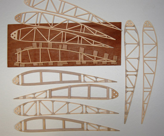

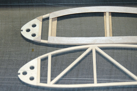

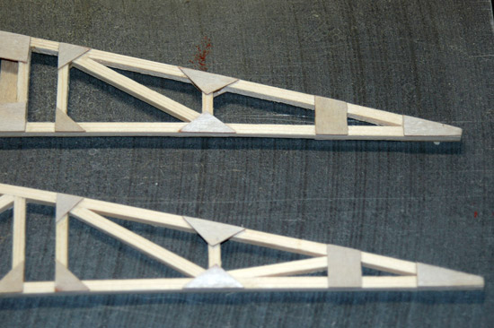

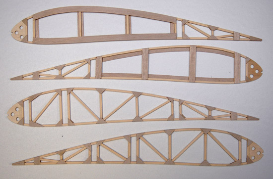

Petite avancée des travaux. La nervure n°1 est finie, 10 grammes. La n°2 attend ses goussets. La méthode est au point, ce n'est plus qu'une question de patience maintenant. Le plus long est d'attendre que la colle sèche. Tout est fait à la colle blanche.

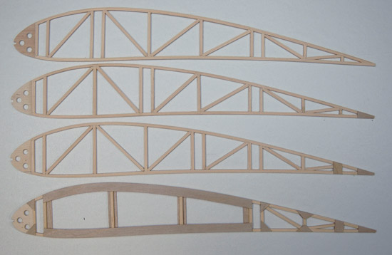

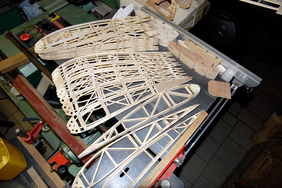

MessagePosté le: 08/11/2008 20:03    Sujet du message: Répondre en citant
En ces temps de crise, l'usine à nervures du RRG-Ente fonctionne à plein régime. A peu près deux heures de travail par nervure, du moulage à la finition. Voici quelques photos de la production. Pour l'instant, il y en a 10 à différents stades de finition. Poids moyen d'une nervure 10g.
L'usine.
Quelques exemplaires finis.
Du bas vers le haut, les quatre premières dans l'ordre où elles doivent être disposées dans l'aile.
Encore une trentaine et on ferme l'usine.

MessagePosté le: 03/01/2009 20:43    Sujet du message: Répondre en citant

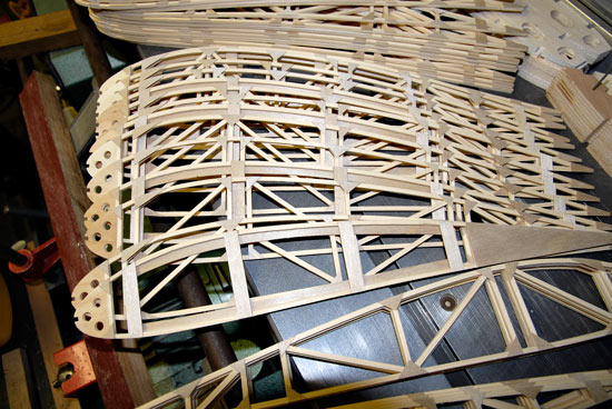

Petites nouvelles du chantier. Le short kit s'agrandit. Les 44 nervures sont finies. 12 modèles différents. Cela représente 650 morceaux de sapin 3x3 à découper, à poncer et ajuster. 1300 petits goussets de renfort en CTP 0,6mm, 44 becs de nervures en CTP de cageot 3mm et 100 heures de patience.
Finalement, depuis septembre, c'est assez peu.
Prochaine étape, les nervures du stab. Baguettes de 2x2 et ctp 0,4mm. Il n'y en a que 10, toutes identiques.

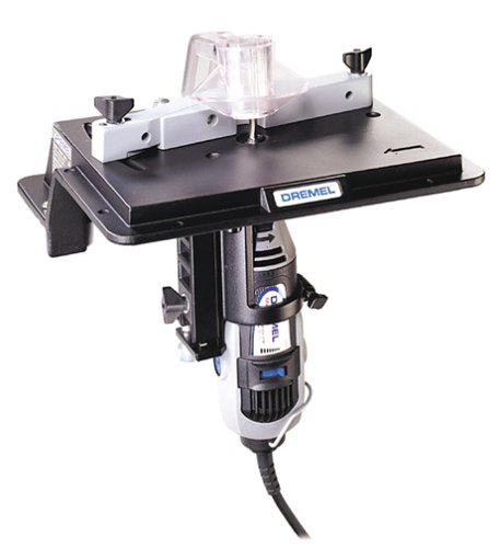

milcent
Inscrit le: 12 Juin 2006
MessagePosté le: 05/01/2009 22:33    Sujet du message: Répondre en citant
« Laurent14 » a écrit:
J'utilise les deux mais pas avec le même outils.
A main levé avec la fraise hélicoïdale de 3,2mm après avoir fait une prédécoupe au ruban ou à la dremel. J'approche le trait avec la scie, je fini le dessin à la fraise en ayant mis la défonceuse à poste fixe à l'envers. C'est la pièce qui bouge pas la machine. La quantité de bois à enlever étant faible et en appuyant légèrement, il y a peu de risques de déraper.
J'ai réalisé toutes les découpes intérieures de cette façon. Comme se sont des découpes d'allègement, la précision n'est pas critique.
Pour les découpes intérieures rectilignes, j'ai utilisé la fraise de 0,8mm et une règle d'appuis disposée sur la partie arrondie du support. Pourquoi la partie arrondie ? C'est simple. En utilisant la partie droite, si on tourne légèrement la machine pendant le travail, on décale le trait de découpe.
En utilisant la partie arrondie, même si on tourne la machine, l'appui sur la règle reste constant et donc le trait ne dévie pas.
Pour les découpes rectilignes extérieures, la machine est à poste fixe à l'envers. La règle d'appuis est posée sur la machine et fixée avec du double face. C'est aussi la pièce qui se déplace.
Tu vas me dire, mais comment tu fait pour mesurer 3,2 mm. Et bien c'est simple, je ne mesure pas. Suivant le principe que moins tu mesures, plus tu est précis, les 3,2 mm sont donnés directement par une épaisseur de ctp.
Tu prend deux morceaux de ctp de 3,2mm d'épaisseur. Tu poses un morceau contre la fraise. L'autre se positionne entre le premier et la règle guide. un fois la règle fixée au double face, la précision est redoutable. Une petite équerre à 90° permet de faire les découpes perpendiculaires.
Je vais tâcher de faire des photos pour montrer les techniques. La défonceuse, miniature ou pas est un outil formidable. Chez nous elle est encore peu utilisée au profit de la toupie, mais outre atlantique, ils ne connaissent que ça. Il faut voir les machines qui existent, les puissances et la diversité des fraises disponibles (on peux tout avoir en France).
Par contre, cela demande un certain apprentissage. C'est une machine dangereuse (pas trop pour la miniature quand même). Port de lunettes obligatoire. On ne fraise pas n'importe comment impunément et une machine de 500W ne se manipule pas comme une de 1500W. Il y a des fraises qui peuvent atteindre de grands diamètres et de grandes longueurs.

MessagePosté le: 06/01/2009 19:22    Sujet du message: Répondre en citant
Super sympa ces liens. Sur le coups, j'ai été plutôt fainéant, je me suis équipé avec l'original.
Pas beaucoup de mérite, mais c'est bien pratique.
