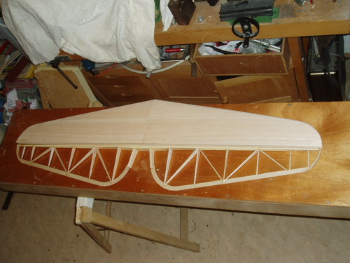

C'est pas le tout de faire le fête si je veux que ça vole en 2009, il faut s'y remettre.
Le début du montage du volet de profondeur:
Le stab terminé ( longueur 1m 220), en attente du servo et du volet de profondeur:
Posté le: 03/01/2009 10:41 Sujet du message: |

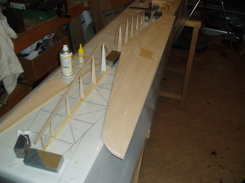

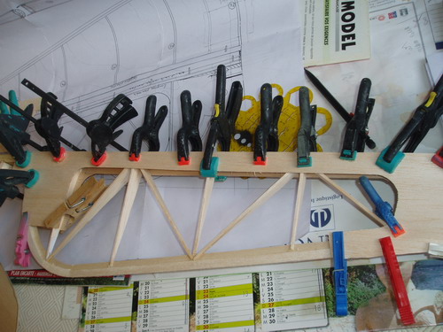

Le squelette du volet de profondeur avant habillage, et coffrage:
puis un petit montage à blanc ça encourage...

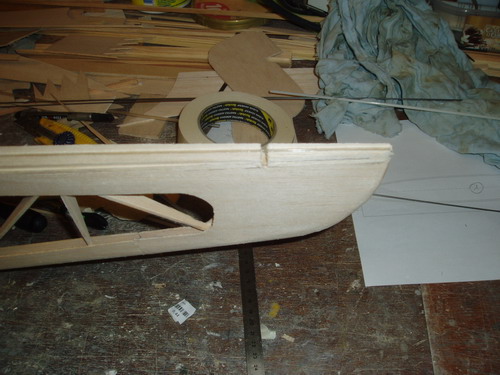

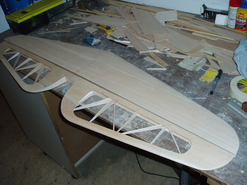

Posté le: 05/01/2009 11:02 Sujet du message: |

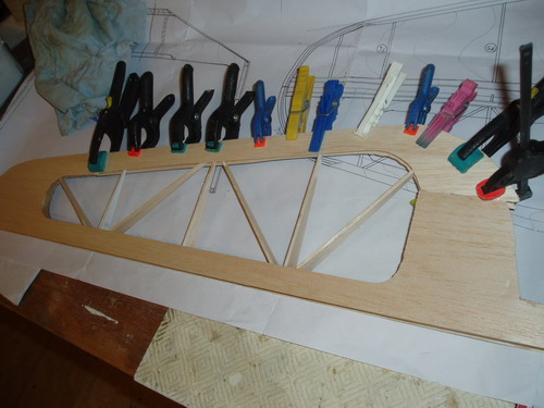

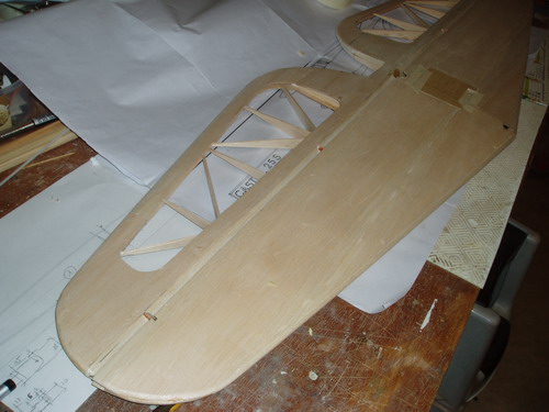

Habillage du bord de fuite avec du balsa 15/10ème, ponçage en forme et coffrage du haut :
coffrage du bord de fuite:
Ponçage final et présentation avant articulation du volet:

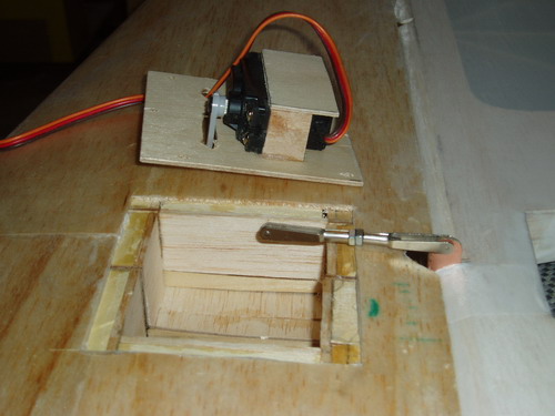

volet de profondeur articulé sur palier en époxy:
Côté intrados le palonnier de commande de profondeur et trappe en attente du servo de commande, j'espère qu'il va arriver demain?

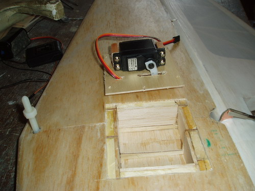

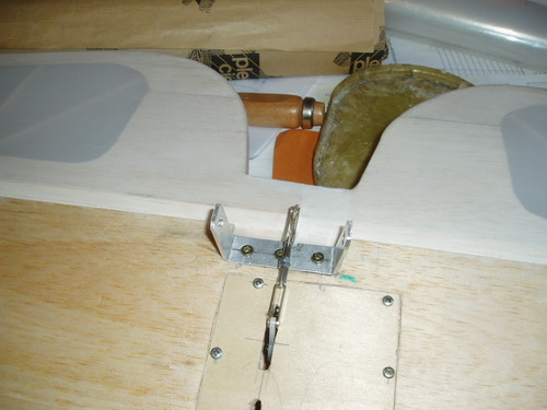

Posté le: 13/01/2009 16:59 Sujet du message: |

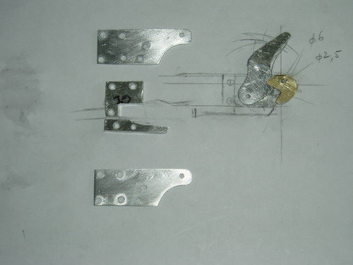

Finalisation de la commande de profondeur:
Montage du servo sur la platine
J'ai ajouté une plaque de liaison entre les 2 appuis du servo, c'est collé avec une cyano épaisse. Si un jour j'ai besoin de démonter le servo je la ferai sauter d'un coup de Dremel.
L'ensemble monté en ordre de marche, c'est direct et avec le 8411 il y a je pense, assez de chevaux pour répondre au besoin?
Bon bien voilà la première commande finalisée, il ne reste plus qu'a positionner l'ensemble sur le fuselage...

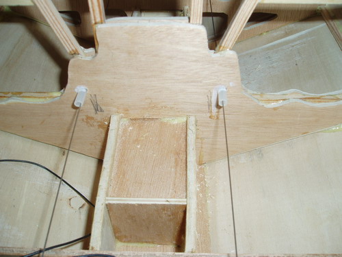

Posté le: 14/01/2009 15:52 Sujet du message: |

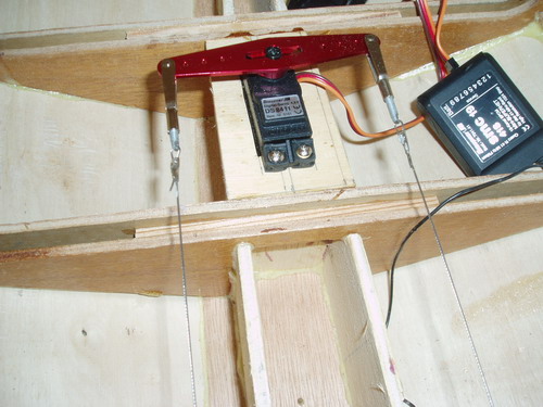

Le servo de direction un deuxième 8411 prend naturellement sa place entre les couples 3 et 4. Il est livré avec un joli palonnier en alu, alors pourquoi s'en priver?
Ca rend le montage très direct et la commande précise et sans jeu.
Les câbles passent dans le bas de la cloison 7 dans des guides en nylon pour rejoindre directement la commande de dérive:

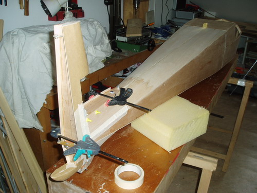

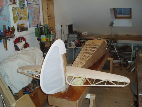

Posté le: 15/01/2009 15:22 Sujet du message: |

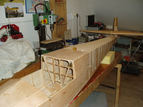

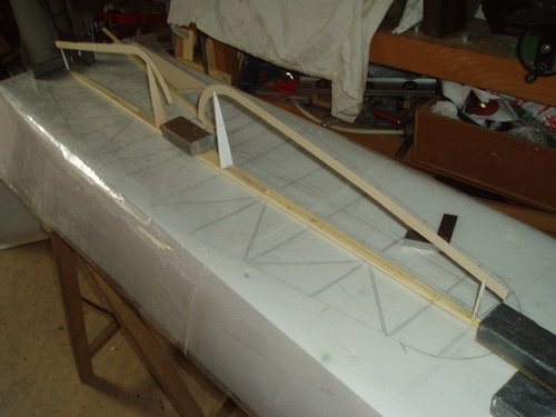

Prépositionnement du stab sur sa fixation avant et coffrage du dessus du fuselage:
coffrage de l'embase support de stab:

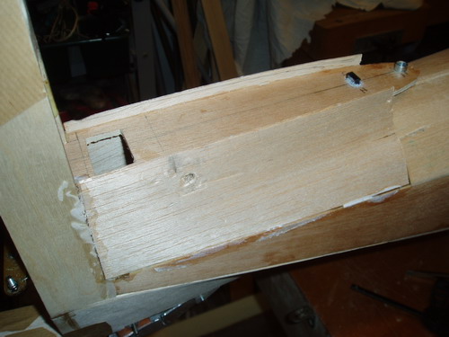

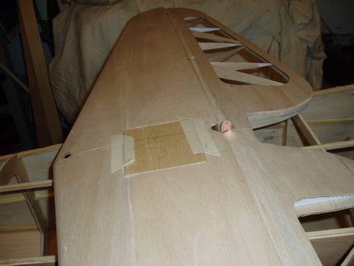

Posté le: 15/01/2009 18:06 Sujet du message: |

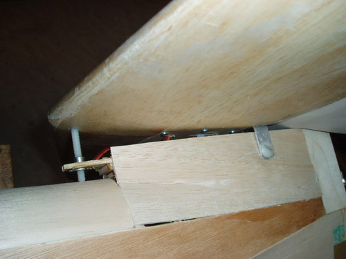

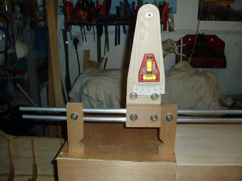

J'ai été obligé de modifier un peu. une modif souvent en entraîne une autre.
Comme j'ai installé le servo de profondeur dans le stab j'ai bloqué le passage de l'axe arrière.
Ne voulant pas perdre l'avantage de l'incidence réglable, j'ai collé vissé un étrier sur le stab:
Puis j'ai collé contre la cloison sous la plaque en profil NACA un carré 12*12 de hêtre percé traversant et taraudé M6 sur toute la longueur.
j'ai oublié de faire une photo ce serai plus parlant.
Puis je retrouve les avantages du système du grandeur
C'est l'opération en cours j'ai fais les photos à l'instant juste pour te répondre
il me reste à finaliser l'incidence, les coffrages et la finition pour que ça ressemble au mieux au réel:

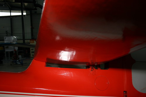

Posté le: 15/01/2009 18:42 Sujet du message: |
Joli travail, mais pense à faire aussi la trappe de visite sous le stab  |
Posté le: 15/01/2009 19:21 Sujet du message: |
Bien vu, mais ne t'inquiète pas Christian, c'est prévu, mais je n'en suis pas encore à la déco, (malheureusement ).
Elles n'ont pas besoin d'être fonctionnelles.
DELRIEUPierre Psycho Posteur
Âge: 76
Posté le: 15/01/2009 19:35 Sujet du message: |
Si il en faudra des fonctionnelles à côté des attaches de l'aile en haut et en bas . tu verras

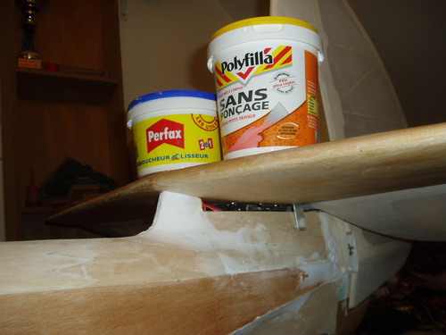

Posté le: 18/01/2009 20:16 Sujet du message: |
Petite forme ce WE, après un aller et retour à la capitale.

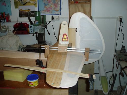

Aujourd'hui, j'ai finalisé le positionnement du stab sur un empilement de balsa pour obtenir le vé longitudinal de 1°5.
Comme je n'ai pas les ailes j'ai pris comme référence la plaque de pose de celles-ci. Un petit coup d'incidencemètre et hop c'est tout bon.
Puis un petit coup d'enduit, pour moi ces 2 là sont équivalents, légers et tendres. Jusqu'à présent j'utilisais le Perfax avec un tout petit peu d'eau pour avoir l'onctuosité qui va bien. Ces produits ne se trouvent pas partout il faut en prendre dès qu'on les trouve.
J'essaie d'en avoir toujours un d'avance.

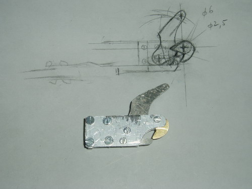

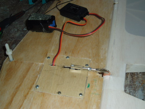

Posté le: 20/01/2009 13:37 Sujet du message: |
Le crochet de remorquage:
Les essais montre qu'en principe ça fonctionnera
il faudra que j'attende de l'avoir installer sur le fuselage avec le servo de commande pour confirmer.
