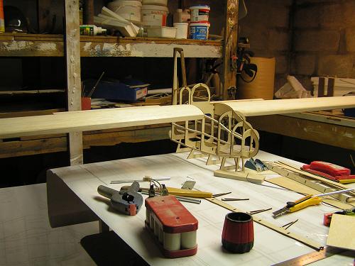

C'est vite repris, tu colles à la cyano du balsa de 3mm sur le chant du couple en ctp et tu remets en forme
MessagePosté le: 05/01/2009 09:13    Sujet du message: Répondre en citant
j avais pas pensé a ça
merci vincent Wink

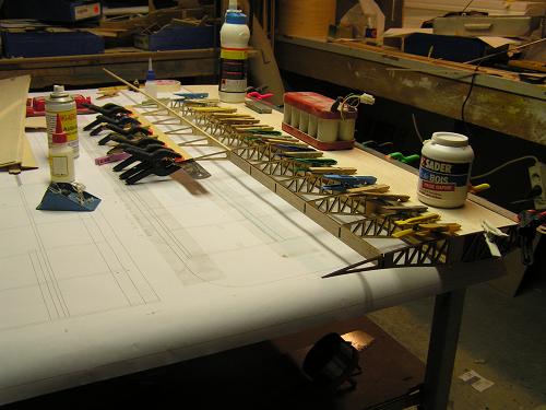

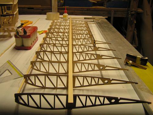

bon j ai attaqué l aile pour patienter un peu
pitite question?
l aile doit etre coffrée comme celle a christian ou c est autrement

Sur la mienne, j'ai coffré a peu de chose pret comme Christian.
Du longeron au BA.
Le BF sur 20mm de large.
On voit un peu au fond...

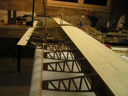

Fred a déjà répondu, je peux juste préciser que j'avais essayé de rester au plus près du coffrage de l'aile grandeur, estimé d'après les photos.
Y a pas à dire, les nervures ajourées c'est autre chose que celles en balsa plein !!

c est vrai que c est dommage de coffrer mais bon
MessagePosté le: 07/01/2009 18:28    Sujet du message: Répondre en citant
vu la dispo en ce moment Confused Confused
l aile avance bien
mais je sais pas encore quelle deco je vais faire, surement tres simple
mais j aimerais bien faire en transparent les parties non coffrées

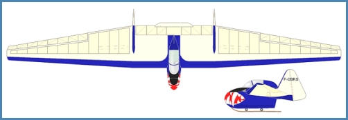

Elle est superbe ton aile avec les nervures, ce serait dommage qu'elles ne se voient pas.
Je ne sais pas si tu as vu, sur le lien transmis par Jean, il y a une superbe Fauvel AV 36. Ca pourrait être beau sur une backstrom ! En plus, il n'y pas tellement de couleur sur les ailes.
Bonne continuation
MessagePosté le: 07/01/2009 19:45    Sujet du message: Répondre en citant
merci fabrice
c est vrai que cette deco est sympa
le probleme en entoilage transparent , il ni a que le solar ou l oracover ou la soie mais la j ai deja donné et pas dans le bon sens
on verra Wink
MessagePosté le: 07/01/2009 19:52    Sujet du message: Répondre en citant
Pas en solar ni oracover Shocked même si ce n'est pas totalement transparent, le Diacov ou l'Oratex Antik sont bien plus jolis que les film plastiques
