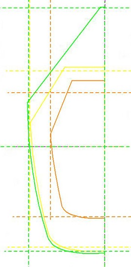

Âge: 67
Posté le: 26/01/2009 22:29 Sujet du message: VorbereitungSpanten/preparation pour les couples |
So, eben habe ich gelernt, dass man Rundung erst einmal besser mit Spline-Kurven erstellt anstelle mit Polylinien. Diese nimmt man dann um die Splinekurve nachzuzeichnen, wobei glaube ich, dass dann nur für die Fräser wichtig ist, wer konventionell arbeitet für den langen wohl die Splinekurven. Weiter gehts jetzt mir der Vorbereitung zum exakten Einpassen der Spanten.
Dazu brauche ich beide Rumpfumrisse. Die Draufsicht hatte ich ja in der vorherigen Lektion erstellt, ich habe sie nur auf den Rat von Vincent wieder auf eine Hälfte zurückgenommen, denn alles was symmetrisch ist wird erst ganz zum Schluss gespiegelt, wenn alle wichtigen Anpassungen gemacht sind. Die Seitenansicht habe ich jetzt mal im Stillen schon gemacht, da hier nichts Neues zu zeigen ist.
Nun zeichne ich zuerst die Referenzlinie der Spanten, sie ist später wichtig zum Ausrichten der Spanten und zum Erstellen der Hellingfüße. Nun wird die Position der Spanten durch eine lange Linie auf Drauf- und Seitenansicht übertragen. Ausgerichtet wird diese an der Mittellinie der Spanten, bis auf den letzten Spant, der in der Spantenübersicht fehlt. Er ist nur in der Seitenansicht eingezeichnet und muss später also vollständig erstellt werden. Nachdem ich die erste Linie gezeichnet habe werden alle anderen nur noch über Kopie/Einfügen erstellt und an die richtige Position gesetzt. Der Ausschnitt des Menüs im Bild hiernach, zeigt in der Mitte die "Kopie" Funktion und rechts davon die "Einfügen" Funktion
Bon, on vient d’apprendre que c’est mieux de travailler les arrondis au début avec des spline que avec des ployligne. Apres on peut redessiner les splines avec les polyligne, mais je crois c’est seulement important pour le gens avec une CNC pour les plus traditionnel le spline suffit largement.
On continue maintenant avec la préparation pour ajuster les couples. Pour ça il me faut les deux contour du fuselage, la vue de dessus et la vue de côté. La vue de dessus on vient de faire dans leçon auparavant je l’a seulement remis en état avant avoir miroiter, comme Vincent a dit tous qui est symétrique il faut finir complètement avant de la miroiter. La vue de côté j’ai déjà fait sans la montre, mais il y a rien de nouveau. Je commences par dessiner la ligne de référence des couples, elle est très important pour l’ajustement plus tard et les petite pieds pour le chantier. Apres la position des couples est transféré sur les deux vue du fuselage par une longue ligne qui est aligner par rapport des axes des centres des demis couples du 3 vue. Seulement la dernier couples est uniquement dessiner dans le vue de côté, donc celui la il faut la construire complètement. Je dessine donc la première lignes et après je fait que des copie coller pour le reste, les quelles sont par la suite aligné parfaitement. La petite image en haut montre au milieu l’icône pour "copier" et a droite l’icône pour "coller". C’est tous ce qu’il faut pour cette partie.
| Description: |
Vorbereitung zum Einpassen der Spanten Preparation pour l'ajustement des couples |
 Télécharger |
| Nom du fichier: |
Vorbereitung-Spantenposition.rar |
| Taille du fichier: |
4.22 Mo |
| Téléchargé: |
896 fois |

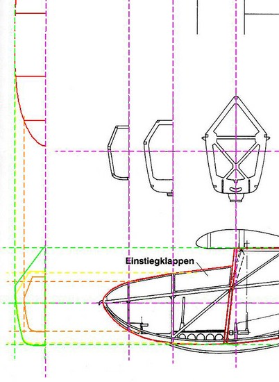

Posté le: 27/01/2009 07:45 Sujet du message: |
Steph, après pour avoir les hauteurs, largeurs, arrêtes, emplacements longerons, pieds.... je travaille en empilant les couples sur un seul axe avec une ligne de base qui est le plan de travail, et la vue de côté sur un côté et la vue de dessus pivotée à 90° et mise au dessus et axée sur les couples, il ne reste plus qu'a faire les prolongements de traits, avec des couleurs différentes pour s'y retrouver
Stephan Psycho Posteur
Âge: 67
Posté le: 27/01/2009 09:34 Sujet du message: |
« VincentB » a écrit: Steph, après pour avoir les hauteurs, largeurs, arrêtes, emplacements longerons, pieds.... je travaille en empilant les couples sur un seul axe avec une ligne de base qui est le plan de travail, et la vue de côté sur un côté et la vue de dessus pivotée à 90° et mise au dessus et axée sur les couples, il ne reste plus qu'a faire les prolongements de traits, avec des couleurs différentes pour s'y retrouver
Ahhh oki, je vois mieux maintenant . Est ce que tu fait pour chaque couples une calques aproprier pour mieux se retrouves autrement tu vois plus rien avec toute les lignes
Steph
Also, kurze Zusammenfassung:
Um nun die genaue Höhe, Breite, Position der Ausschnitte der Längsgurte und Hellingfüsschen zu bekommen, überlagert Vincent nun zu einer Referenzachse alle Spanten. Deren Höhe wird durch die Seitenansicht und deren Breite duch die um 90° gedrehte Draufsicht vorgegeben. Für die Ausschnitte der Längsgurte muss man nur noch deren Schnittpunkte mit den jeweiligen Spantenposition von der Seitenansicht auf den Spantenriss verlängern. So ungefähr. Ich glaube wenn ich es dann erst einmal zeige wird es klarer. Zu überlegen ist noch, ob ich für jeden Spant einen eigenen Layer mache, damit das Ganze übersichtlicher wird.
Posté le: 27/01/2009 11:13 Sujet du message: |
Non je met tout en vrac sur le même calque mais les lignes de prolongation je les enlève dès que je n'en ai plus besoin, et donc même principe pour l'emplacement des longerons en prolongeant les lignes

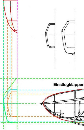

Posté le: 28/01/2009 00:03 Sujet du message: Vorbereitung Spanten/Preparation couples |
So, die ersten drei Spanten hab ich nun mal nach dem Konzept von Vincent probehalber vorbereitet, bis ich allerdings ein Video dazu bieten kann, wird es noch was dauern. Zum Einen kämpfe ich mit der Beziehungserhaltung, die immer genau das Gegenteil von dem macht was ich gerne hätte , zum Anderen mit den Spanten welche zum Teil deutlich geändert werden müssen. Da muss ich erst noch einmal Rat einholen.
Bon soir tout le monde. Suivant le conseil de Vincent j’ai fait les trois premiers couples, mais ce n’est pas si évident comme Vincent la dit, au moins pas pour moi. Sur une côté je me bat avec le rapport enter les lignes, ils font toujours le contraire ce que je veut a l’autre côté les couples ont eu besoin une bon coup de retouche, donc la il faut encore des renseignement supplémentaire. Pour le vidéo il faut encore attendre jusqu’au je maîtrises cette partie la.

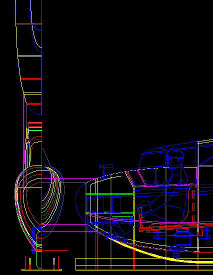

Posté le: 28/01/2009 00:43 Sujet du message: |
So jetzt noch ein schnelles Update. Beim Betrachten der Spanten und der Überlegung, wie ich denn vor allem Spant1, der ja ordentlich daneben ist in die richtige Größe bekommen, ist mir aufgefallen da mir ja eine wichtige Linie fehlt und zwar die Kante in Cockpit Höhe auf der Draufsicht. Diese hab ich nun nachgepflegt und schon sieht das Ganze viel freundlicher aus
Bon une mis a jour rapide. En regardant les couples et en réfléchissant comment je peux faire pour les ajuster, surtout le couples 1, je me suis rendu compte que j'ai oublier une ligne important dans le vue dessus, que j'ai rajouté maintenant, c'es la ligne qui rallonge le cockpit vers le nez du planeur. Maintenant ça déjà l'air plus évident
