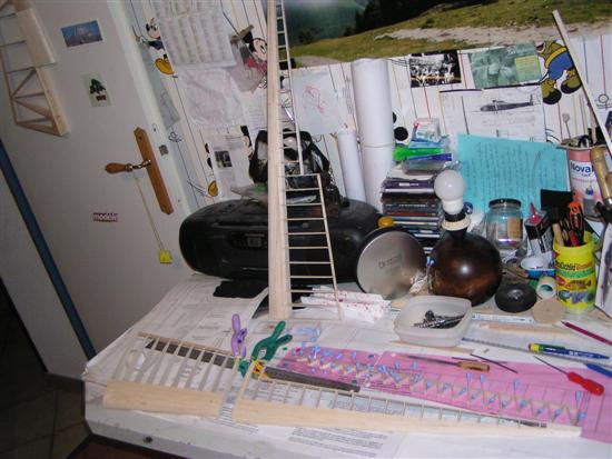

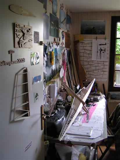

Pis comme ça vous avez aussi une idée de la tronche de mon atelier, comme je ne l'avais pas posté...

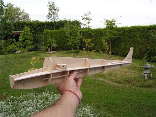

Alors, la suite, le fuselage.
Pareil, pas de couples, on fait dans le rapide. Cool
C'est pas une caisse mais presque : deux gabarits, un largeur un hauteur collés en croix + des rectangles de balsa collés à la cyano tous les X cm, à l'arrache et on ponce pour donner la forme.
Je n'exclue pas d'utiliser cette technique un jour sur un fuselage plus grand... Wink
Une fois poncé, ça donne ça en un temps record (allez, quoi, 30 mn sans se presser) et après, y'a plus qu'à coffrer (j'attend le balsa 20/10 commandé chez C..aero).
