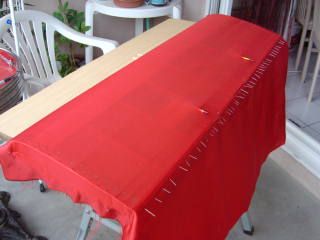

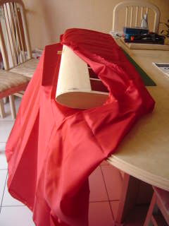

Bon bé moi de mon coté j'ai commencé à entoiler avec mon bimber!
:arrow:

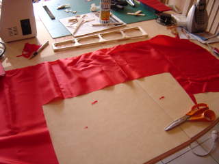

là c'est l'aile à entoiler avec la toile dessus je l'ai prise rouge ça me fera un fond de couleur Wink
ça ta cut cut cut!

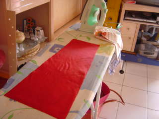

un coup de repassage en intercalant un morceau de tissu en coton!
premier coup pas mal c'est la dérive.
demain je commence l'aile mais je part sur bordeaux lundi je sais pas si j'aurai le temps de passer le vernis cellulo avant de partir.
Pour comparer j'ai acheté de l'enduit nitro de chez scientifique france. Le vernis donne une tension casiment equivalente il juste un peu plus de temps à sécher me semble t il. Pour le moment j'ai fait la dérive et les deux ailerons. Ce sont de petite pieces on va bien voire sur l'aile compléte mais je pense que ça ira bien :)

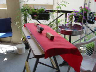

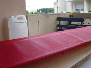

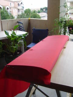

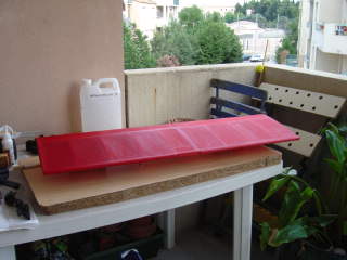

Voila le resulta sur l'aile :arrow:
collage sur le bord d'atac
là je tend la toile avant de coller sur le bord de fuite

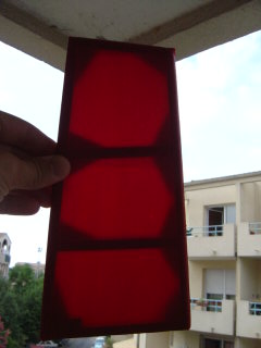

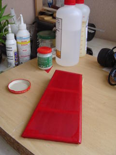

apres avoir tendu et collé la toile; juste avant de passer le vernis
voila apres une première couche de vernis
