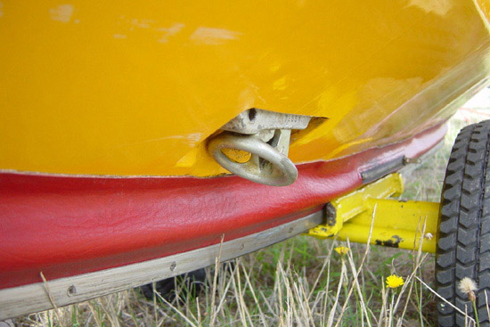

Hallo René,
ich habe ein Bild aus dem IG Albatros Archiv von der Kufe des Moswey 3. Die Kufe ist NICHT mit Blech beschlagen, das heisst die seitlichen Blechstreifen dienen nur zur Befestigung der Verkleidung aus wahrscheinlich Kunstleder, welches auf den Rumpf geklebt zu sein scheint.
Vielleicht gibt Dir das eine Anregung für die Ka3.

MessagePosté le: 25/02/2009 01:46    Sujet du message: Répondre en citant
Prima Frank, mit dieser Nahaufnahme kann ich was anfangen. Ganz grosse Klasse.
Gruss René
