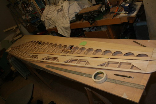

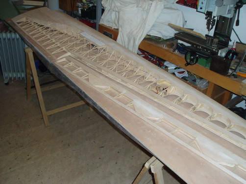

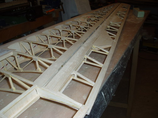

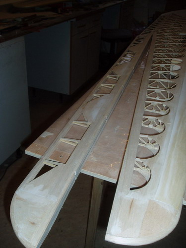

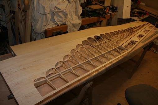

Merci beaucoup pour vos encouragements, il n'y aurai pas Angers dans un mois, je pense que là je ferai une petite pose. Heureusement en ce moment il y a un bon vent d'ouest, sud-ouest et les après midi on peut voler avec même un peu de soleil entre les nuages, le bonheur Very Happy .
Sinon la deuxième face de l'aile gauche est coffrée, c'est toujours la première qui prend le plus de temps.
Petite remarque: pour l'aile droite je commencerai par coffrer l'intrados pour assurer les collages des coffrages sur les nervures. J'ai été obligé de faire couler de la cyano sur les nervures les plus creuses au niveau de l'emplanture pour assurer le contact.
Sur celle ci il ne reste plus qu'à détacher l'aileron et réaliser l'articulation.

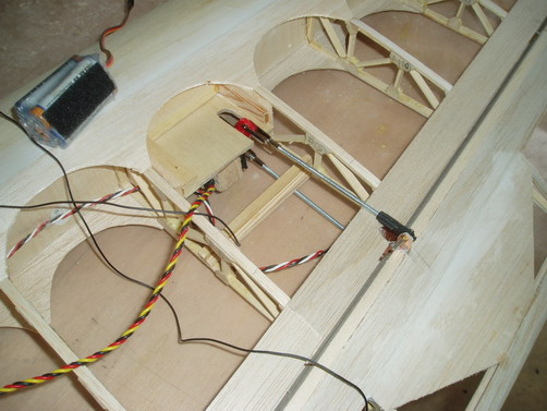

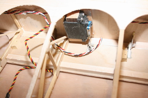

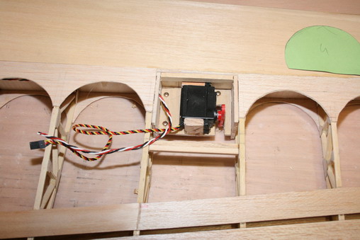

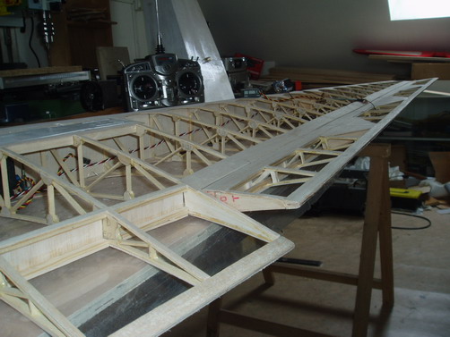

Petite photo de détail du montage des servos vu du dessous de l'aile
le servo d'aileron est monté sur une platine démontable.
le servo de volet est accessible par la plaque de fermeture de l'aile que j'ai rendue démontable par 4 vis.

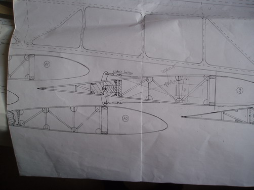

J'aurai une petite question pour les commandes d'aileron mais il faut d'abord que je fasse un croquis, ce sera plus facile pour la poser.
MessagePosté le: 07/03/2009 10:07    Sujet du message: Répondre en citant
Bonjour à tous, et bon week end
une petite question, sur la commande d'aileron, (pour faire mâââquette comme dirait un copain du club que quelques uns d'entre nous reconnaîtrons), il faut installer un système à câbles aller et retour. Je vais être obligé de les croiser pour attaquer le palonnier à l'angle voulu.
Faut il interposer un ressort sur un des brins pour compenser les écarts d'angle et de bras de levier du système?
Ou faire un bras rigide et l'autre à câble avec ressort?
merci d'avance pour vos réponses.
MessagePosté le: 07/03/2009 10:17    Sujet du message: Répondre en citant
SalutJean Claude
Je vais essayer de te faire une réponseclair dès le réveil.
Si' l'axe des trous du guignol passe par l'axe de la charniere de ton aileron, que cet axe est parrallelle a la tete de servo lorsque le servo est regle au neutre et que l'aileron est a plat alors ca devrait aller
car dans ce cas , si je ne dis pas de betise, on obtient un parrelogramme deformable
Âge: 76 Poissons
MessagePosté le: 07/03/2009 11:21    Sujet du message: Répondre en citant
Bonjour Claude
Il faut faire par câble pour être maquette . Il ne faut pas d'écart , la distance entre les deux câbles sur le servo doit être le même sur le palonnier pour ne pas créer de différentiel . Pas de ressort sur ces câbles . Tu peux les croiser . Par contre j'ai rajouté un câble et un ressort tendeur sur le câble du haut qui compense le poids de l'aileron .
MessagePosté le: 07/03/2009 11:22    Sujet du message: Répondre en citant
Merci Erwan, c'est tout à fait ça, et ça marche aussi en croisé, mais le problème c'est que les palonniers ne seront pas de la même longueur, donc pas de paralléllogramme. Comme les distances sont très courtes, je pense que si je fais les 2 brins rigides le servo risque de forcer [humm]
En attendant j'attaque le coffrage de l'aile droite...
MessagePosté le: 07/03/2009 11:29    Sujet du message: Répondre en citant
Merci Pierre, ma réponse à croisée la tienne. Pour l'instant j'attaque l'autre et quand j'aurai fini je découperai les ailerons et essayerai de voir pour rester dans les cotes. Ca me laisse une petite semaine pour revenir sur ce problème.
Âge: 76 Poissons
MessagePosté le: 07/03/2009 11:33    Sujet du message: Répondre en citant
Effectivement je n'avais pas vu ton servo . vu ton bras de levier un peu court , tu mets un rigide à l'intrados sur le servo et un cable factice tendu par un ressort à l'extrados. Si tu fabriques un guignol plus un ridoir rigide maquette assez long le cable n'est pas visible , caché par le coffrage .

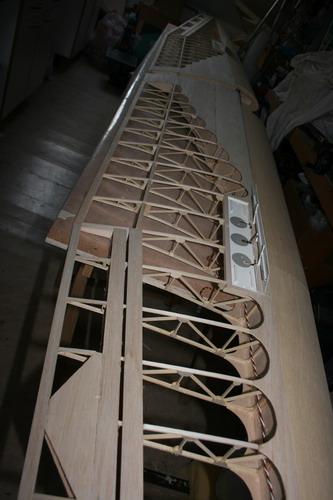

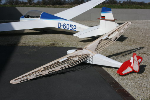

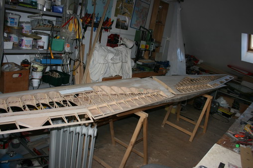

Et voilà pour les 2 ailes, il ne reste plus quà articuler les ailerons, faire la verrière dernière grosse difficulté de cette construction. Puis la finition, enduit peinture Confused ( et ça j'aime pas).
Ca manque toujours de recul pour les photos dans mon atelier, de toute façon il faut que j'aille au club voir si rien n'a bougé et que ça se monte toujours facilement, j'en profiterai pour faire des photos d'ensemble à ce moment là.

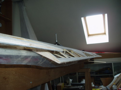

Finalement ce soir je me suis mis sur l'articulation de l'aileron.
Il n'y as plus qu'a réaliser la commande.

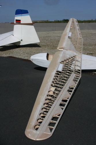

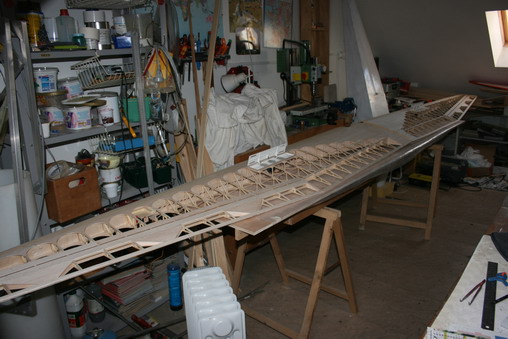

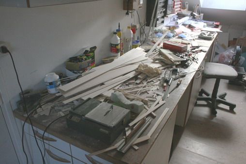

Le gros de la construction est terminé, je viens juste de finir les ailes:
L'envers du décors Crying or Very sad "sacré bazar" et encore j'ai mis un coup de balayette:
Cette après midi je fais un remontage général au camp Maneyrol, comme beaucoup de clubs ils en ont eu un dans le temps, et il reste quelques pilotes qui ont été formés dessus.
J'en profiterai pour faire les dernières photos de la structure avant l'entoilage.
Une petite question: comme j'ai coffré en 15/10èmes, pour éviter de trop l'amincir, je bouche les trous avec de l'enduit léger type perfax ou polyfilla: le diacov va t'il coller dessus après un bon nettoyage pour enlever les poussières ou faut il passer une couche de balsafix là ou il y a de l'enduit?
MessagePosté le: 14/03/2009 10:06    Sujet du message: Répondre en citant
Salut Jean Claude
En fouillant un peu a ce sujet, tu verra qu'il ny'a a pas besoin de produit, le diacov a une tres bonne tenue.
Âge: 76 Poissons
MessagePosté le: 14/03/2009 10:47    Sujet du message: Répondre en citant
Je confirme aussi , je viens d'entoiler une aile du SBT dans les mêmes conditions , c'est du béton .
Il faut recouvrir les coupes sur 1 cm . Leur colle est parfaite .

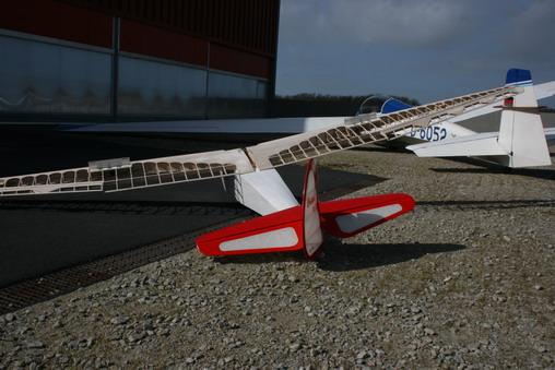

Merci à tous comme prévu cette après midi, je n'ai rien emmener pour voler, mais le C25 à Vauville pour le présenter aux copains planeuristes et faire un montage général avant finition et l'entoilage.
Finalement j'ai été récompenser par un vol sur ASK13 ce qui va me permettre de présenter un peu notre région:
