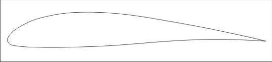

keine Ahnung, was das für ein Profil ist. Halte mich an 2 Grad. Und mache dann auch mal ein Foto wie aufgetragen. Sah allerdings gar nicht stilecht aus - auf Parkettboden! Dennoch. Die Flächenaufnahme werde ich innen mit einer Matte verstärken (nicht weiter sagen). Bei dem Gedanken an eine mißglückte Landung sehe ich die Splitter fliegen. Im übrigen, die Flächenverbinder werden das nächste Mal nicht dieser dünne Bandstahl sein. Aber erst mal muss alles fertig werden und da ist noch genug zu tun. Halte euch auf dem Laufenden und
grüße
Uli |
Olli Incurable Posteur
Âge: 57
Posté le: 07/03/2009 21:19 Sujet du message: |
Hallo Walter & Ulli,
das Profil ist kein Clark-Y, irgend etws anderes
sieht in etwa so aus, Unterseite leicht gewölbt.
Ulli, 2° sollten schon in Ordnung gehen.
www.oliver-theede-oldtimersegler.de |

Posté le: 08/03/2009 12:52 Sujet du message: |
Moin, moin!
Walter, Olli, ich habe eine Profildatenbank gefunden:
http://www.aerodesign.de/profile/profile_n.htm
Sehr umfangreich. Allerdings wird das Clark Y als mit gerader Unterseite beschrieben. Beim Baby ist sie jedoch, wie von Olli dargestellt, konkav. Waren die alten Flächen nicht in aller Regel so pofiliert? Modellbau Steinert weist Clark Y aus. Schneider HQ 3.0/15. Noch mal weiter suchen.
Uli |
Âge: 57
Posté le: 08/03/2009 18:01 Sujet du message: |
Hallo Uli,
gewölbt waren die schon, ein Baby II hate damals ein Flügelprofil : Gö 535 außen symmetrisch drauf. War im vorderen Bereich sehr dick.
Habe schon ein Modell des Grunau BabyII mit Originalprofil fliegen sehen,
der Schlepper hat sich nicht gefreut, fliegt wie ein Scheunentor ,
für ein Modell ist eher das von mir oben abgebildete Profil oder ein Clark Y
geeignet.
Ein HQ 3,0/15 sieht anders aus ist zwar auch gewölb hat aber bessere Leistung, siehe hier:
ist das Profil das ich dann irgen wann mal auf mein Doppi bauen werde.
