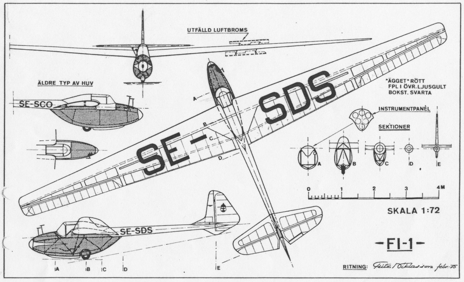

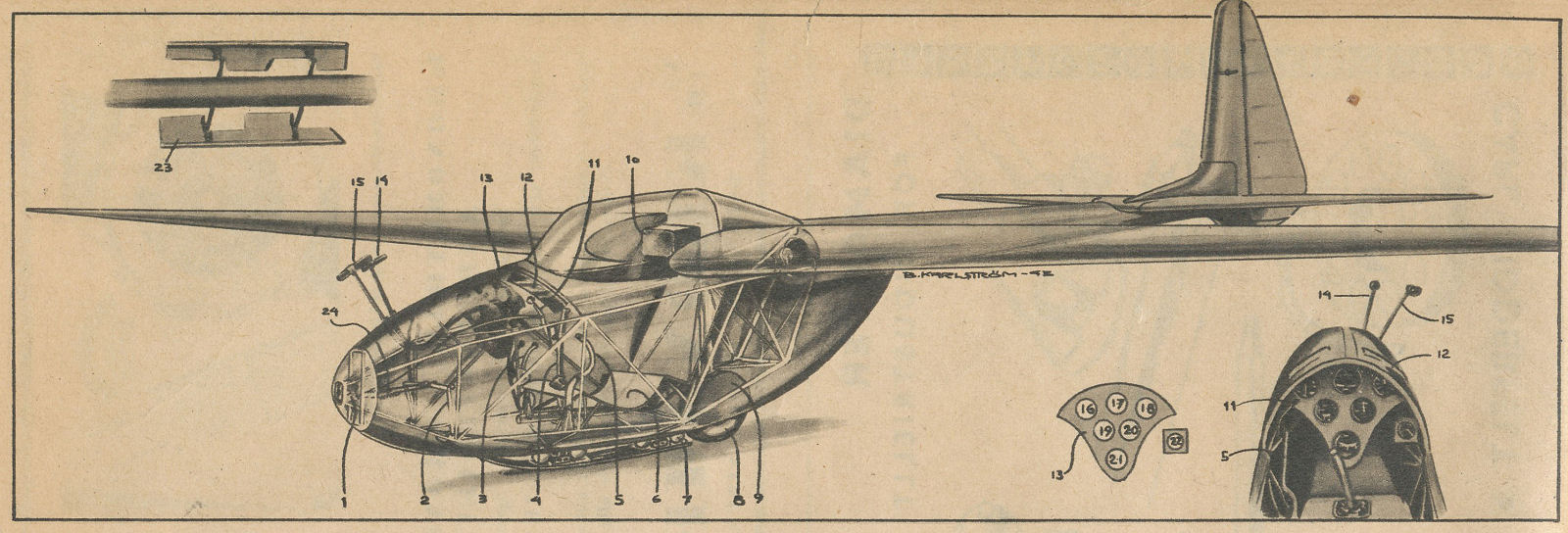

En complément du sujet http://www.retroplane.net/forum/viewtopic.php?t=2525 Tom De Plancke m'a joint ces photos
3 vues haute résolution

Eclaté haute résolution

Merci vincent pour les photos ,c'est grace a Martin Simons qui ma donne l'e-mail d'un ami, qui lui as transmis mon e-mail a un ami a lui qui lui m'a repondu (Fridlizius Thorsten si j'ai bonne memoire car j'ai perdu tous mes mails) avec toutes les photos .Vous avez suivi [humm] comme quoi la chaine internet marche bien. Avec tous les détails j'ai fini par trouver la solution pour faire la forme du fuselage .
Le musée par sa part ouvre au mois de juin donc j'attend encore un peu mais je continue a travailler sur le plan .
Demain je colle le chantier ,ctp 15mm avec raidisseur de ctp 15 mm je pense que ça ira bien par rapport a la taille du planeur .

sur la doc (plan 3 vues) on voit deux longeron ,un sous le coffrage et un le long des aillerons .Le premier sera en pin 10*3 cloissoné comme le harbinger .Mais le deuxieme je pense le faire en pin 5*2 sans cloissonnement car j'ai des doutes sur son utilité d'autant plus qu'il ne sera pas visible au travers l'entoillage blanc .
Autre souci les AF sont pas dans le meme sens sur le plan 3 vues que dans le livre de MS .Alors qui a raison?

Si c'est pas mal quand il y a un longeron d'aileron qui se prolonge, c'est toujours une zone faible là où commence l'aileron, mais plutôt qu'en pin tu pourrais le faire en samba ou balsa
les AF difficile de savoir sans photo du grandeur, souvent l'ouverture c'est celui d'extrados vers l'extérieur de l'aile, dans ce cas ce serait celui de M.Simons qui serait bon [humm]

les ailes (et l'empennage) du Fi1 sont les mêmes comme pour la Olympia Meise, coupé au saumon pour quelques cm.
Je suppose que les AF aussi sont très similaire, ça veut dire que le plan 3 vues est correcte.
Regarde ici en bas:
