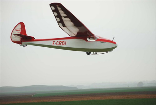

Je viens de dormir comme un bébé tellement heureux et soulagé que tout ce soit bien passé.
Pour revenir une dernière fois sur la journée d'hier:
Le premier vol comme pour mon twin de 6m je l'ai confié à Jean Pierre Voisin avec comme remorqueur Julin Tison et son Wilga équipé d'un Da 100. Les machines de cette taille là je n'en fait pas un point d'honneur à faire le premier vol, j'ai souvent trop de stress pour en faire une bonne analyse. Largué à 200m Jean Pierre a pu engager quelques virages et m'a donné ensuite ses impressions ce qui m'a permis de reprendre quelques réglages.
Le 2ème vol, je l'ai fait derrière mon cooéquipier Serge Vincent avec son Wilga 2000 et Da100 et coaché par Erwan
Le décollage impec le planeur ne roule pas et décolle tout de suite, à 50m le câble se détend et la boucle, trop fine, se dégage du crochet maquette, mise à plat du planeur 2 virages et alignement pour poser, je lui ai cassé un peu trop la vitesse et l'atterrissage à été un peu dur
Le 3ème vol celui des photos a été remorqué par Jean Pierre avec son Piper tout neuf motorisé par un 3W 85 en rodage et toujours coaché par Erwan.
Montée à 250 environ à ça Fred oui il a de la présence en l'air. Au largage j'ai fait un beau décrochage avec une abatée de 10m et une remise à plat juste en soutenant légérement la profondeur, puis j'ai laché les manches et il m'a fait une belle ligne droite, ensuite j'ai fait quelques virages pour sentir sa maniabilité, il est vraiment tout doux à piloter et très sain en vol
et enfin un bel atéro tout doux et sur la piste.
le bonheur à l'état pur Very Happy ,
Merci Pierre pour ton plan, tes conseils et les vol que tu m'as fait à Angers.
Bonne semaine à tous

Félicitation Jean Claude pour ce 1er vol [clap] [clap] [clap] . C'est toujours stressant de mettre une telle machine en l'air pour la première fois.
Quand je l'ai vu à Angers au GPPA, je me suis dit qu'il ne pouvait que bien voler quand on voit la qualité de ton travail. Et te voilà récompensé de tous tes efforts. [amen]
Je te souhaite beaucoup de plaisir au commande du C 25.
Bons vols. [vol] [vol]

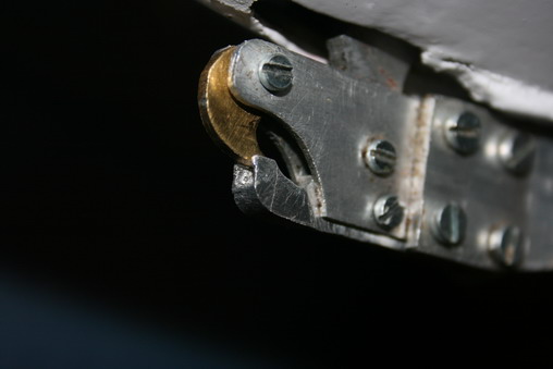

Oui ça commence à venir, en fait il est très facile à piloter, je regrette juste son kilo de trop, pour la pente ça ne gène pas mais pour la plaine je trouve qu'il revient trop tôt. Cet hiver si j'ai le courage je lui referai la partie fixe du stab en composite creux pour gagner 200gr, ça me fera une variante petit temps avec un plomb de 800gr amovible.
J'ai modifié le crochet pour le rendre plus fiable, il décrochait une fois sur 3, maintenant c'est bon j'ai refait la pièce inférieure avec une fourche. Comme ça la boucle ne se coince plus et tombe naturellement sur le crochet:
