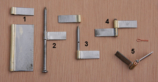

Quelqu'un a til une astuce pour faire de belles petites charnières pour la verrière?
tu peux braser une tôle en ferraille de 0.5mm sur un tube laiton, c'est pratique pour régler le jeu et le gauchissement de la verrière, suffit de tordre la tôle comme tu veux
et si tu perces/goupilles, ta verrière est facilement démontable Wink

MessagePosté le: 10/03/2009 22:58    Sujet du message: Répondre en citant
OUIc'est pas mal ça........ ET si je fais laiton sur tube laiton soudé à l'etain, ça devrait aller aussi? par contre, comment fais tu pour perçer le clou?
sinon, je fais faire appel au plombier stringué Laughing , pour souder
( dixit ma Môman...)
MessagePosté le: 11/03/2009 06:27    Sujet du message: Répondre en citant
A l'étain je ne sais pas si ça va bien tenir, surtout si t'as besoin de tordre les pattes pour les régler, ça fait quand même pas beaucoup de surface quand c'est coupé. Le clou c'est tendre à percer, j'utilise mes fraises cnc, avec des petites mèche de 0.8mm ça doit se faire aussi, mais on a vite fait d'en casser, avant de percer tu peux faire un tout petit plat à la lime pour limiter le dérapage de la mèche

MessagePosté le: 11/03/2009 06:55    Sujet du message: Répondre en citant
Tu pourrais aussi simplifier avec une version plus "light" en tordant des petites pattes en tôle de laiton ou de fer blanc autour d'un axe, c'est à dire sans tube

MessagePosté le: 11/03/2009 06:58    Sujet du message: Répondre en citant
oui, j' y ai pensé, et c'est plus simple

Nouveau messagePosté le: 10/04/2009 08:11    Sujet du message: Répondre en citant
j'ai taillé les nervures........Les ailes vont avançer........Je vais refaire les charnières du cadre verrière car je les ai loupées

Nouveau messagePosté le: 10/04/2009 08:18    Sujet du message: Répondre en citant
ho , c est beau
tu deviens un dieu de la brasure
