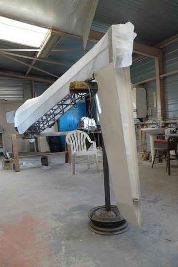

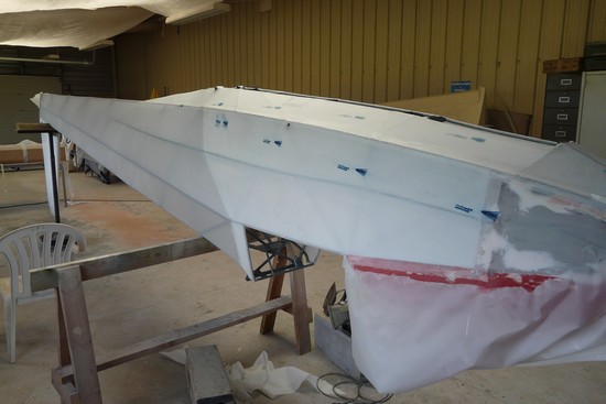

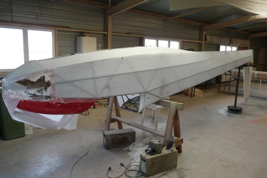

juste une question au sujet de la photo de l'aile entoilée avant enduit et peinture: a quoi correspondent les marques bleu régulièrement espacées sur l'extrados ?
MessagePosté le: 03/06/2009 20:53    Sujet du message: Répondre en citant
la pub pour diatex Laughing
MessagePosté le: 03/06/2009 23:15    Sujet du message: Répondre en citant
« Eric Spore » a écrit:
salut Mathieu,
C'est le tampon de certification Diatex / Veritas, qui atteste l'homologation du produit.

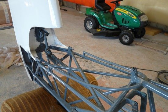

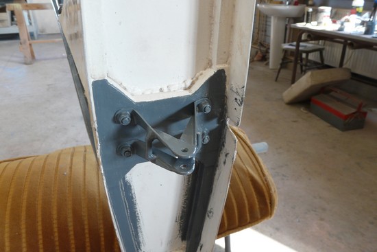

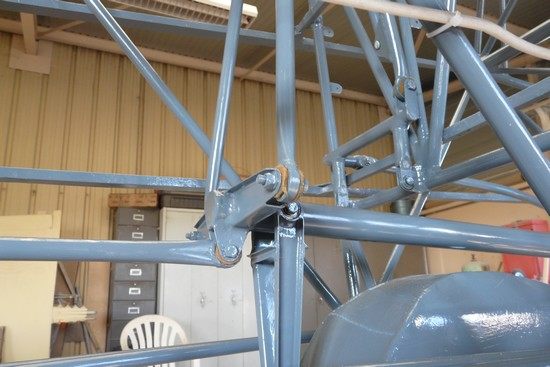

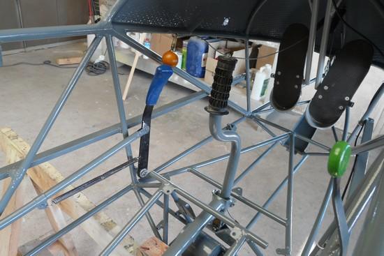

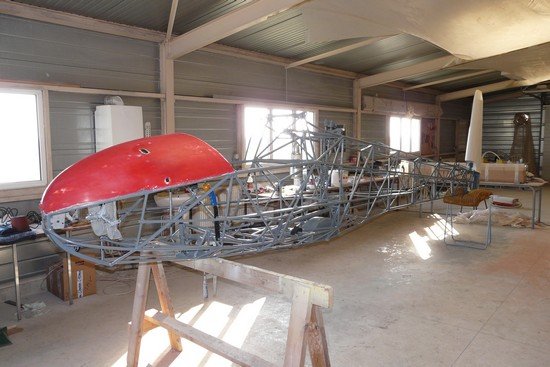

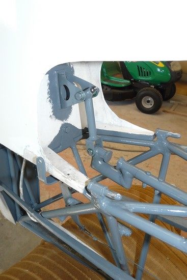

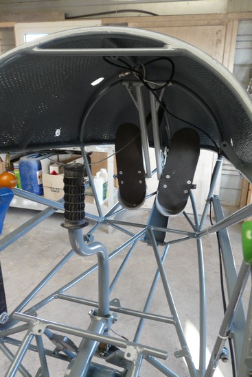

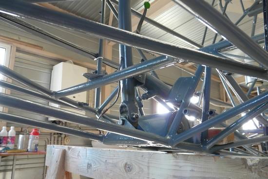

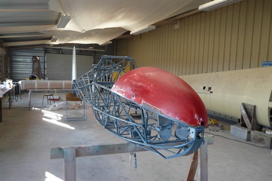

MessagePosté le: 08/03/2010 22:06    Sujet du message: Répondre en citant

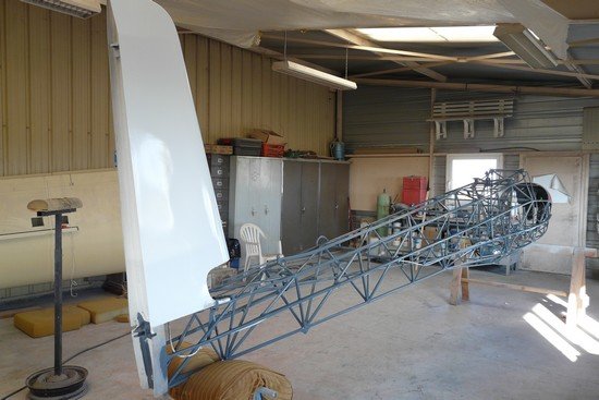

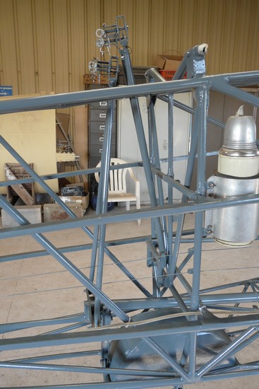

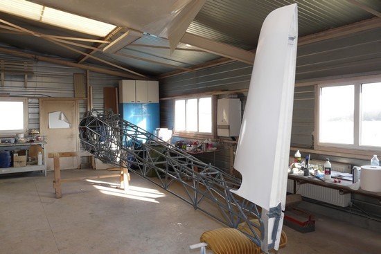

Les travaux ont repris... Cette année, le fuselage!
Le pivot de la gouverne de direction.
Le système de branchement automatique de la gouverne de profondeur.
Les commandes d'ailerons et d'AF.
Le poste de pilotage, et le pied de manche.
Toutes ces images sont évidemment disponibles en haute résolution, je fournirai le dossier complet à Vincent quand les travaux seront terminés, afin d'en faire un beau photopack.
[edit] P.S: désolé Vincent, je n'ai pas réussi à mettre un fond uniforme sur mes photos!!!

Superbe travail, j'était en admiration devant la voilure mais le fuselage est vraiment une pièce magnifique [clap] , est-ce la peinture de finition ou une protection qui est déposée sur la structure ?
Etes vous arrêtés sur la déco ?
Fais nous suivre d'autre photos quand tu peux, je suis très intéressé car je cherche aussi un KA8b à restaurer, je viendrai vous rendre une petite visite à Falaise un de ces jours.
A +. Phil
MessagePosté le: 15/03/2010 20:43    Sujet du message: Répondre en citant
Le peinture est la couche définitive.
Il y a dessous une couche de phosphatant, indispensable pour empêcher la corrosion de se former.
La déco est arrêtée, puisque les ailes sont déjà entièrement refaites.
Bonne chance pour trouver un Ka8 à restaurer, il y en a quelques un sur segelflug.de, mais ils sont souvent en état de vol, donc vendus plus chers qu'une simple cellule à restaurer.

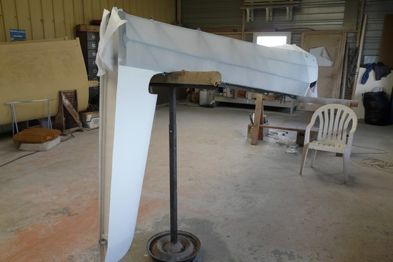

MessagePosté le: 05/04/2010 01:19    Sujet du message: Répondre en citant
Pose de la toile sur les tubes:
