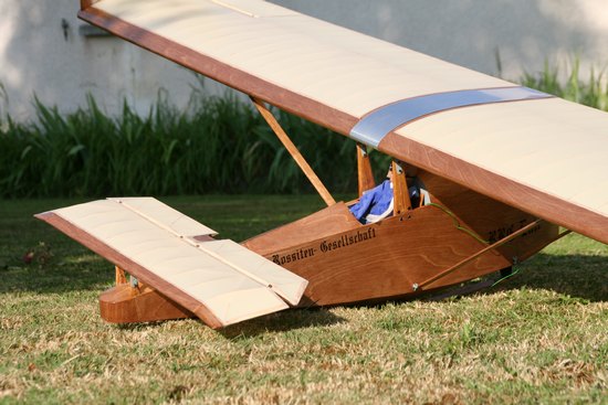

Bravo Claude. Tu me coiffes de peu sur le poteau (faut dire que tu avais commencé avant et que tu n'as pas été handicapé un mois par un doigt coupé sur la scie à ruban).
La réalisation est magnifique. Il faudra que l'on essaye de les faire voler ensemble (Si ça vole).
Le mien reçois son entoilage ce week-end. Après, trois couches de vernis (le fuselage est déjà verni), centrage et hop, l'Irlande. Il sera plus clair que le tiens. Comme celui du musée.
Vincent, j'avais bien vu les marquages sur les flancs du canard, et d'ailleurs, je comptait un peu sur toi et ta cnc pour nous faire les masques pour la peinture, au tarif syndical bien sûr, à savoir une Guinness.
De toutes façon, il restera encore des choses à faire au retour d'Irlande. Habiller le pilote de cuir et le sangler comme il faut, faire les fausses fusées et le marquage. Et puis les câbles entre les haubans que je découvre maintenant sur les photos.

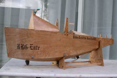

Voilà ce que j'ai pu faire en adhésif fin :
Il n'y a pas beaucoup de surépaisseur. Malheureusement la police n'est pas exactement celle de l'original, mais vu de loin ça fera illusion !
Par contre je me demande s'il y a ce marquage des deux côtés ? Je n'ai aucune photo du flanc gauche du fuselage complètement terminé. En aurais-tu Laurent ?
MessagePosté le: 27/06/2009 20:39    Sujet du message: Répondre en citant
Pareil à gauche
http://www.flickr.com/photos/pilot_michael/2439178948/in/set-72157604709073768/

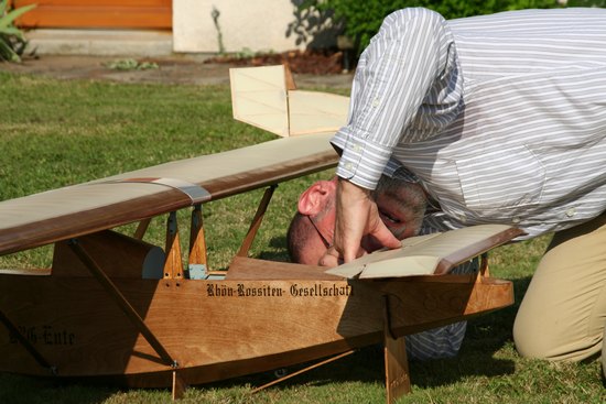

MessagePosté le: 29/06/2009 23:52    Sujet du message: Répondre en citant

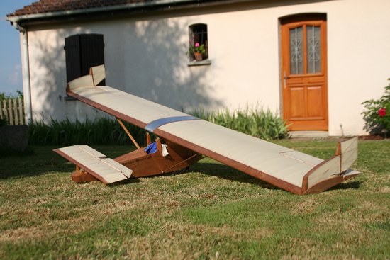

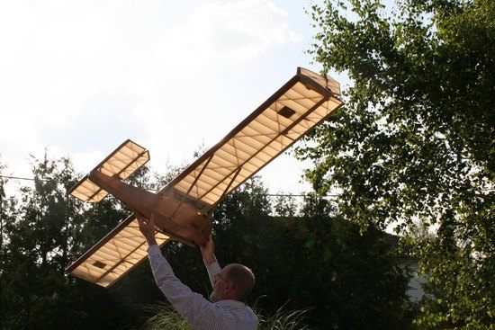

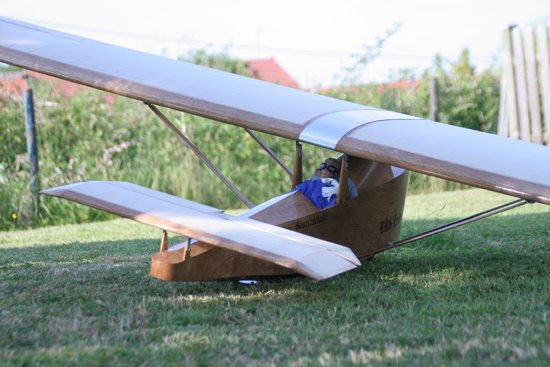

Salut à tous,
L'ami Claude de passage avec son épouse pour faire une pause avant l'Irlande Very Happy
Voici quelques photos du jolie petit canard aprés une heures de montage Laughing
Cherche pas Claude tu n'arriveras pas à rentrer la tête dedans Laughing
Je sais la 405 n'est pas d'époque Embarassed
N'oubliez pas de demander la limonade à Claude Laughing
Bons vols à tous.

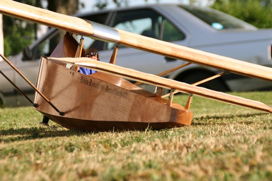

MessagePosté le: 30/06/2009 07:38    Sujet du message: Répondre en citant
J'avais oublié de mettre celle ci Very Happy
Vraiment trop beau ce coin coin [clap]
