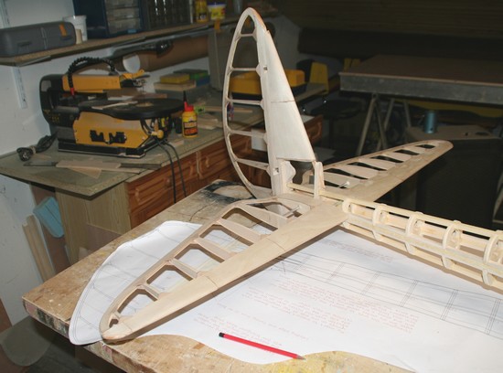

Posté le: 22/01/2009 20:08 Sujet du message: |

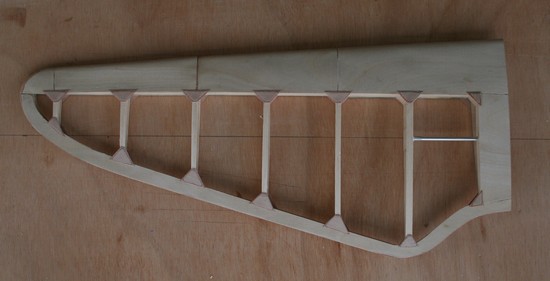

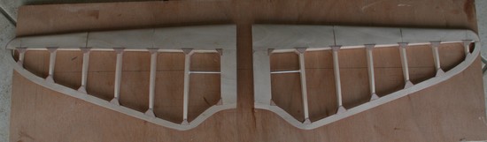

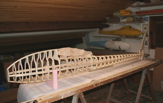

Salut à tous,
J'ai quand même mis les goussets même si je dois peut être refaire le stab plus tard
Cela n'avance pas vite,mais je fais pas mal d'autres choses en moment
Orlik en construction |

superbe travail ton Fafnir! Je suis impressionné! ![[clap]](images/smiles/Clap.gif) ![[clap]](images/smiles/Clap.gif)

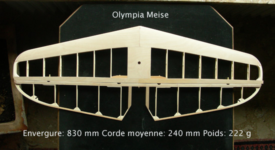

Si tu veux, je vais peser le stab de la Meise et du T21 et je te donnerai les mesures pour faire la comparaison. Mais petite difference: j'ai employé du CTP 04/10. Le CTP 06/10 est 50% plus lourd que le 04/10.
Je prefère le 04/10 pour tout les trucs qui se trouvent derrière la CG. Par exemple, j'ai coffré le Moswey 3 et la Meise en CTP 04/10 jusqu'à l'emplanture.
![[clap]](images/smiles/Clap.gif) ![[clap]](images/smiles/Clap.gif) Encore une fois: Bravo! Superbe chantier! ![[clap]](images/smiles/Clap.gif) ![[clap]](images/smiles/Clap.gif)
Frank |

Merci pour vos encouragements
Franck quand je vois tes constructions c'est plutôt toi qui m'impréssionne
Je veux bien que tu pèses tes stabs cela me donnera une idée
Le stab du Fafnir mesure 0.90m et pèse actuellement comme sur les dernières photos 240g avec les clefs d'aile
Je vais voir plus tard pour le refaire,si je le refais il sera en CTP 4/10 et avec un longeron beaucoup moins lourd,je sais ou je peux gagner du poids
Merci pour les conseils
Posté le: 23/01/2009 12:34 Sujet du message: |
Tiens je viens de peser le mien fini (il fait 90cm x 28 cm) 303gr, il a donc pris 50 gr d'entoilage/bandes crantées/vernis
Au fait pour l'articuler, tu as fais ou vas faire des paliers sur roulements à bille?

Le mien fera aussi dans les 300g si je l'entoile
Je verrai si cela vaut le coup de le refaire plutard,tu auras l'occasion de le voir de prés bientôt

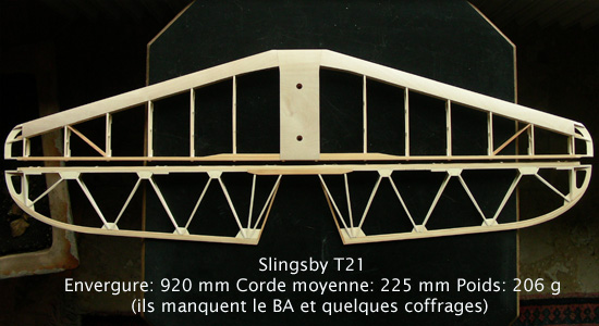

j'ai pesé les stabs:
Ça vous aide?
Encore quelques détails:
- Nervures en peuplier 30/10
- Longerons spruce 5x2
- Borde d'attaque en tilleul (sauf Meise)
- Borde de fuite spruce
- Meise 1:3,5
- Slingsby T21 1:4
Pour l'entoilage et la peinture je compte 1,5 g/dm² (Diatex1000)
Frank |

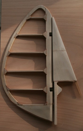

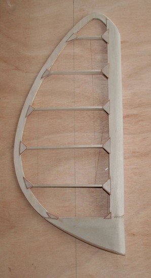

La dérive est pratiquement terminée 66 g en l'état,il me reste les charnières en circuit imprimé méthode VB comme sur son Musger

Posté le: 24/01/2009 13:29 Sujet du message: |
| Excuse-moi, je me suis trompé, c'est la dérive du T21! |

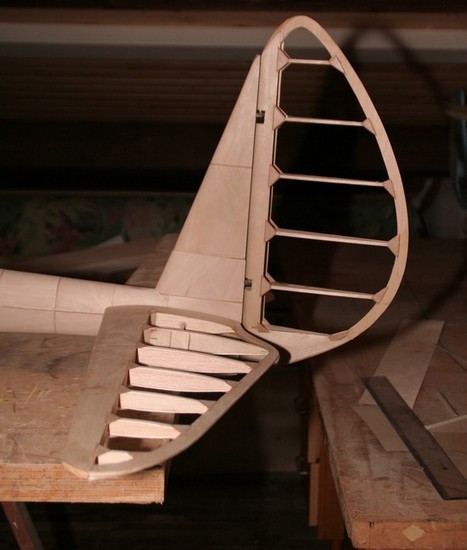

Posté le: 28/01/2009 12:21 Sujet du message: |

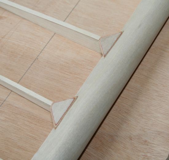

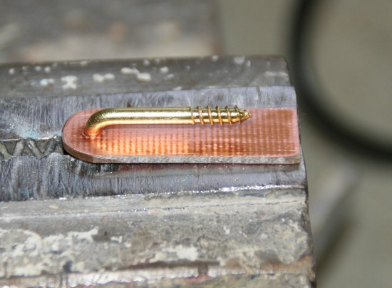

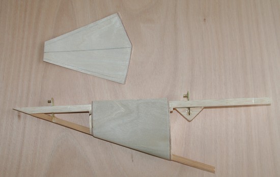

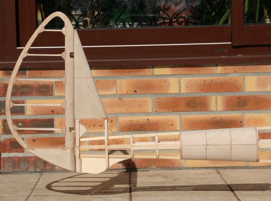

Salut à tous,
voici quelques nouvelles du Fafnir

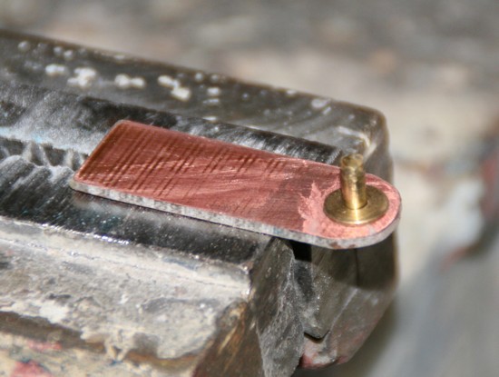

J'ai fait les charnières suivant la méthode de Vincent,j'ai simplement utilsé des crochets laiton de 3 mm de diamètre à la place des pointes
Un petite rondelle de laiton sert de palier,tout ça se soude trés facilement à l'étain
J'ai refait mon plan fixe,le 1er ne me convenait pas,j'avais fait le coffrage en une seule partie et sans faire de débordement du CTP pour cacher une partie de l'arrondi de la dérive
Il me reste à faire le palier qui reçoit le guignol de direction
Petit montage à blanc pour se donner un peu de courage
Prochaine étape mise en place du système de commande de profondeur et installation des servos de profondeur et de direction
Tout doit fonctionner correctement avant de passer au coffrage du fuselage

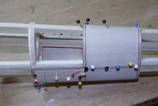

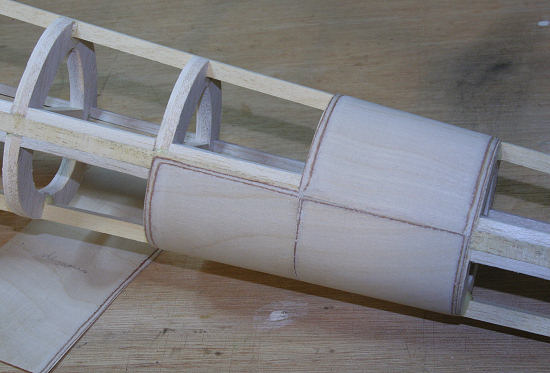

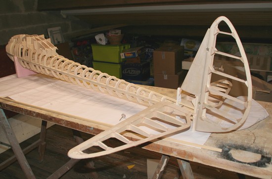

Posté le: 01/03/2009 05:35 Sujet du message: |
Démarrage des panneaux sur le fuselage. Hier pose de 3 panneaux
Le plus long c'est le démarrage du 1er panneau, on a laissé le trou à l'arrière pour pouvoir finir l'installation du stab et des commandes un peu plus tard... Quand un panneau est ajusté, avant de l'épingler et le coller, il suffit de s'en servir pour tracer le panneau suivant à plat en relevant la forme cintrée au niveau du joint et les prolongations des côtés, donc aucun gabarit n'est nessessaire pour ajuster les panneaux
Ce matin rdv 5h dans l'atelier, kiki dort toujours

Posté le: 01/03/2009 05:49 Sujet du message: |
Oui Christian me l'a donné, il abandonne
Nan, Kiki et Cricri sont juste venu ce week-end à la maison, on en profite pour bricoler sur le Fafnir, mais dans "pose de panneau" il y a surtout le mot "pause"

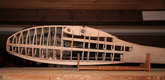

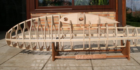

Posté le: 03/03/2009 14:46 Sujet du message: |

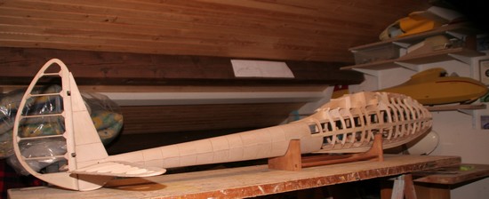

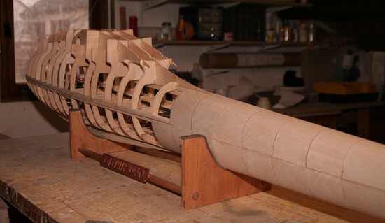

Salut à tous,
voici quelques photos
J'ai fait un berceau en bois c'est vrai que lorsque l'on expose nos planeurs les berceaux en carton ou en poly machin ce n'est pas trés jolie
J'invite à faire pareil c'est plus sympas pour les photos cela prends une heure
Le plus dur c'est de graver le nom du planeur au ciseau à bois
Voila le boulot fait en deux jours,comme dit Vincent dans pose des pannaux,il y'a pause dégustation,internet photos etc ...
Avant de finir le coffrage arrière il faut que je fasse le mécanisme du stab monobloc
voila cela me donne envie de continué les coffrages,je vais finir de passer mes commandes et installer les servos pour pouvoir continuer
Encore merci Vincent pour la plaquette en CTP du Fafnir
A bientôt

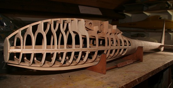

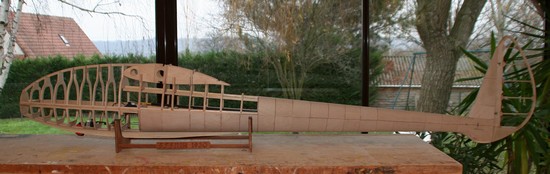

Posté le: 12/12/2009 11:06 Sujet du message: |

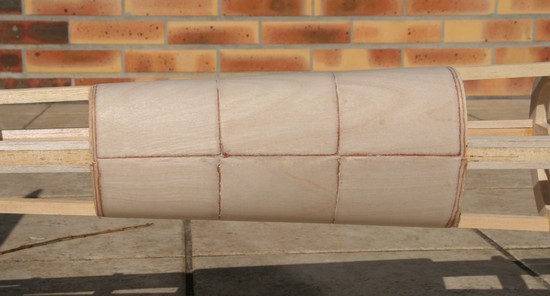

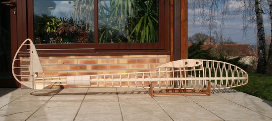

Salut à tous,
J'ai repris la pose des coffrages du Fanir
Merci pour tout vos encouragements cela m'a remotivé pour continuer mais delà à le finir pour la Wasserkupp c'est une autre histoire
Le patin est en pin il n'est pas collé pour l'instant j'attend de finir le coffrage
Je vais continuer de coffrer la partie inférieur du fuselage,coller le patin, j'attends un servos puissant pour le crochet de remorquage.
Aprés il me faudra assembler la partie centrale de 50 cm sur le fuselage,les nervures en CTP son déja faite
Pour ceux qui viendront à la session d'hiver j'espère pouvoir présenter le fuselage teminé

Posté le: 14/12/2009 09:03 Sujet du message: |
Bravo Christian, c'est superbe!
Finalement, est-ce que tu poses les coffrages bord à bord, ou bien est-ce que tu entures?

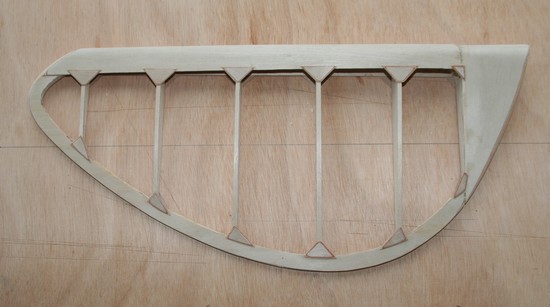

Âge: 63
Posté le: 14/12/2009 17:14 Sujet du message: |

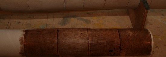

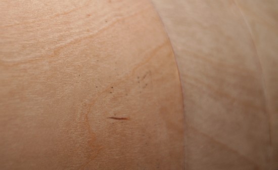

Je voulais passer en CTP de 0.8 au niveau du patin pour que se soit moin fragile le problème c'est que j'ai une différence de teinte par rapport au 0.6
Cette différence va t'elle rester lors du passage de la teinte
Je vais faire des essais mais si certains ont une idée sur la question
Je sais Laurent la photo est flou
ChristianR Psycho Posteur
Âge: 76
Posté le: 14/12/2009 18:11 Sujet du message: |
Tu n'as pas fait un essai sur deux chutes ,pour voir le résultat
Posté le: 14/12/2009 18:24 Sujet du message: |
La différence n'est pas énorme, entre le 0.4 et 0.6 j'avais aussi une petite différence qui ne se voit pratiquement plus une fois teinté, apparement ton 0.8 est plus ancien et il a jauni, tu as essayé de le poncer un peu? parfois ça l'éclairci
Tu verras bien après essai de teinte sur des chutes, si la différence est trop voyante, tu pourrais toujours essayer de jouer au chimiste
http://www.benita-loca.com/r_eclaircisseurs.html
mais à mon avis tu risques plus de faire des dégats qu'autre chose  |

Âge: 63
Posté le: 14/12/2009 20:36 Sujet du message: |
J'ai fait un essai c'est bon on ne voit plus la différence
Je me doute bien qu'a l'époque cela ne devait pas être leurs préocupation principale
En partant de la gauche CTP 0.6 0.8 0.6 0.8
La teinte est chène claire la photo est assez proche de la réalité mais j'ai du faire au moin 10 photos pour avoir la couleur la plus proche
Je vais essayer merisier mais vu le prix des produits je ne vais pas acheter toute la gamme
Que pensez vous de cette couleure j'ai une autre solution le faire claire comme celui ci
J'aime bien aussi et cela pourrait changer un peu des autres planeurs en CTP verni
N'hésitez pas à donner vôtre avis

Posté le: 15/12/2009 10:45 Sujet du message: |
J'ai posé quelques panneaux.
Je vais finir la partie inférieure,j'ai reçu mon servos pour le crochet de remorquage.
Aprés il faut que je racorde ma partie centrale au fuselage pour pouvoir continuer les coffrage supérieur
