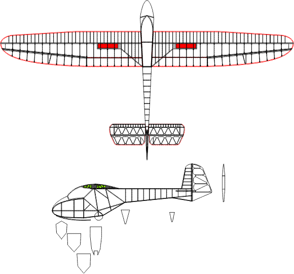

Hallo liebe Oldtimerfreunde,
hier stelle ich mein neuestes Projekt vor.
Es soll ein Doppelrab V werden im M 1:2,5
5,10 m Spannweite
0,61 m Flächentiefe
2,76 m Rupflänge
hier ein auszug aus meiner CAD Datei
Den vorderen Rupfbereich werde ich in Rohr bauen und den hinteren in Holz.
Die CAD Zeichnung ist noch nicht ganz fertig, ich werde noch viele Details Zeichnen.
Ich werde bald eine Zeichnung auf meine Homepage setzen.
Viele Grüße Olli

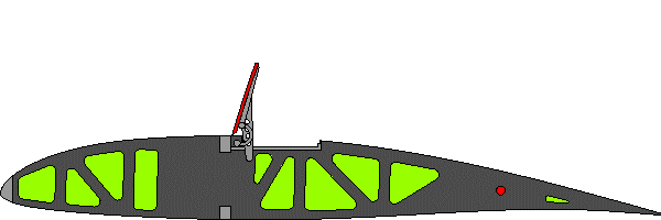

MessagePosté le: 30/07/2006 12:12    Sujet du message: Doppelraab V Répondre en citant
ich habe mal aus einem Auszug meiner CAD Datei
eine kleine Animation der Klappen gebastelt.
Ich hoffe es klappt.
Überhaupt werde ich das HQ 3/13 verwenden.

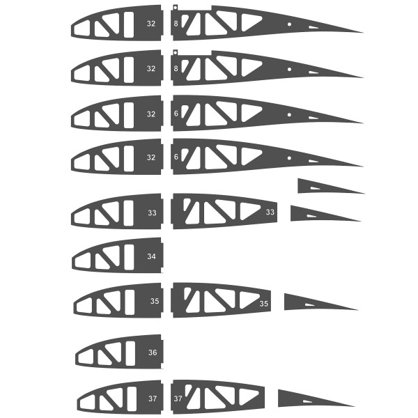

MessagePosté le: 08/08/2006 18:10    Sujet du message: Doppelraab V Répondre en citant
die Konstruktion nimmt Form an!
Hier die Rippen für den Tragflügel, ich werde
sie wie bei meinem "Spatzen" und "Grunau Baby" in 2,5 mm
Birkensperrholz fräsen.
Sie erhalten wieder 0,8 mm Birkensperrholzaufleimer.
Der Holm wird oben und unten in 3x 10/4 mm Kiefer ausgeführt und zum Ende abgetreppt auslaufend.
Verkastung werde ich wieder aus 3mm, 2mm und 0,8mm herstellen.
MessagePosté le: 08/08/2006 21:53    Sujet du message: Répondre en citant
Hallo Olli
jetzt mal 'ne ganz dumme Frage. Deine Rippen sind auf der Darstellung geteilt. Werden die auch so hergestellt oder ist das nur zur besseren Darstellung Confused: Wenn ich aus dem Urlaub zurück bin, werde ich mal ein kleines französisches Resumé verfassen. Ach noch was, ich glaube ich muß mal ein Holzbauworkschop bei dir machen Wink
