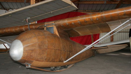

En attedant je n'ai pas pu résister à une vague présentation pour m'encourager:
Et pour se fixer les idées la photo que j'ai téléchargé au passage du 41P:

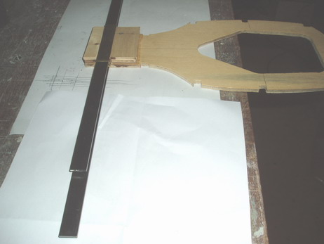

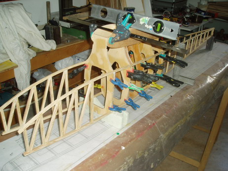

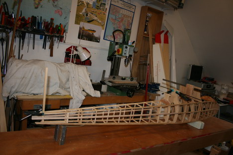

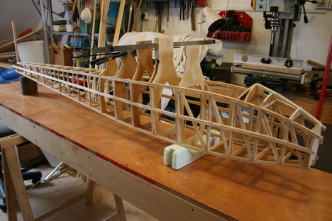

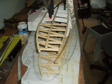

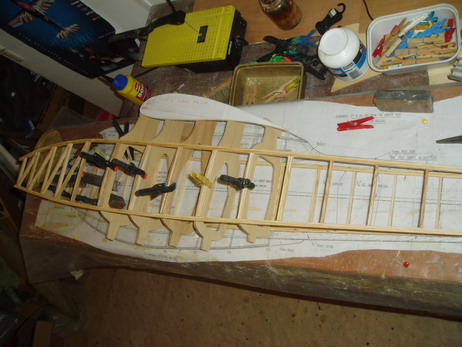

en attendant j'avance tout doucement sur le prémontage:

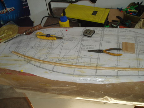

Pour pouvoir installer le patin fonctionnel je rajoute une lisse centrale constituée de 3 couches dégressives de pin 6x3:
Puis j'ai recoupé et ajusté les couples pour pouvoir monter le profil MS 535
un premier prémontage pour vérifier qu'il n'y a pas trop d'erreurs et que ça se présente sans contraintes.
La prochaine étape concerne la tourelle et les renforts adaptés au nouveau profil MS 535...

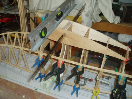

MessagePosté le: 17/09/2009 14:57    Sujet du message: Répondre en citant

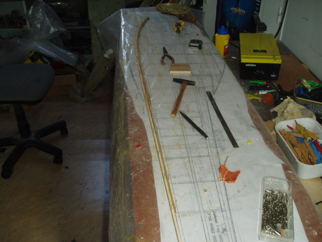

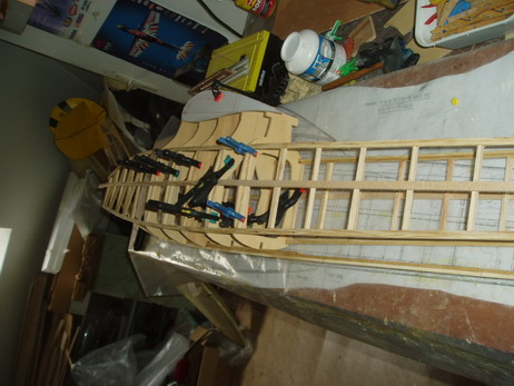

Quelques nouvelles de l'AVIA:
Finalement je suis parti sur des clé plates que j'ai doublées dans le sens de l'épaisseur. (on ne se refait pas après avoir passé une grosse partie de ma vie professionnelle dans une industrie ou on double les coefficients de sécurité ça laisse des traces Confused ):
Cette décision étant prise le montage définitif peut être commencé.
Pas besoin de chantier particulier le plan et bon et tout peut se monter en l'air:
Voilà maintenant il n'y a plus à réfléchir pendant un bon moment et ça, Rolling Eyes ça me va...

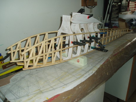

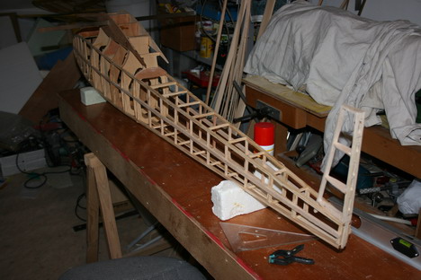

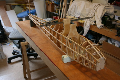

MessagePosté le: 30/09/2009 10:29    Sujet du message: Répondre en citant
Quelques nouvelles de la construction:
Le squelette prend forme, encore quelques ajustages et je vais pouvoir m'essayer au coffrage 0.6mm, j'attends le ctp pour lundi ou mardi prochain.
en attendant: montage de la clé d'incidence,

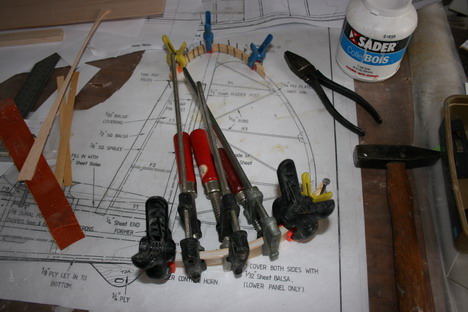

MessagePosté le: 04/10/2009 19:45    Sujet du message: Répondre en citant
Ayant reçu le Ctp pour le modèle, il fallait que j'essaie quelque chose. Avec le 0.4mm j'ai coffré la partie fixe de la dérive, après avoir lu et visionné les détails de la construction du Mg9 de Vincent [good2]
Reste à terminer la dérive en commençant par le lamellé collé que j'ai fait en placage de samba pour avoir le moins de différence de couleur possible avec le coffrage qui ne va pas pouvoir s'enrouler autour du bord d'attaque de la dérive.

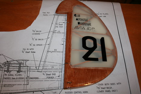

MessagePosté le: 07/10/2009 18:48    Sujet du message: Répondre en citant

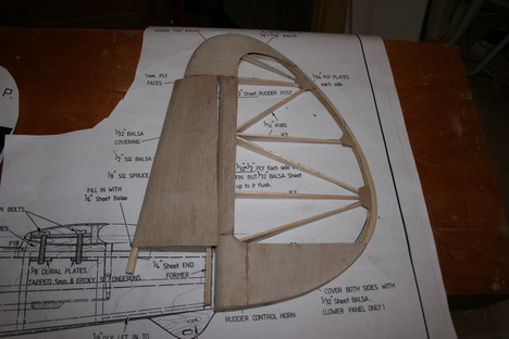

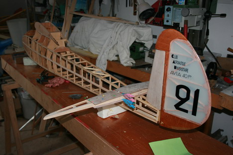

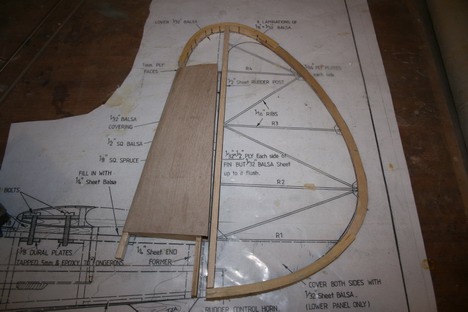

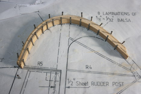

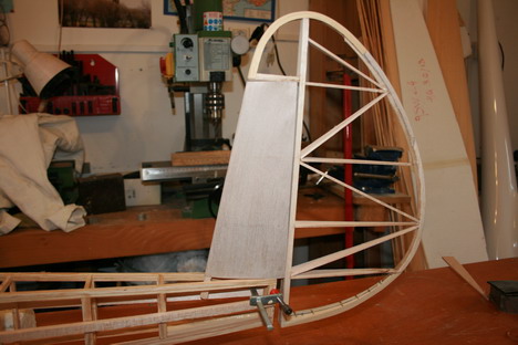

Laurent voilà pour voir.... la dérive:
Je viens de passer le bouche pores, c'est loin d'être parfait, mais pour se faire les dents la dérive ce n'est pas trop engagent Wink
Maintenat je vais attaquer le stab...
MessagePosté le: 07/10/2009 19:01    Sujet du message: Répondre en citant
Ca avance bien ,cette construction. Wink
J'ai vu une chose bizarre à droite de la dérive [humm] [humm] Confused
MessagePosté le: 07/10/2009 20:01    Sujet du message: Répondre en citant

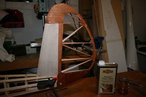

MessagePosté le: 07/10/2009 22:24    Sujet du message: Répondre en citant
C'est pas un fuselage en fibre d'un ASW19 par hasard ?
Attention Jean Claude quand tu prend tes photos ,essaie de cadrer plus sérré sinon on va tout passer au peigne fin Very Happy .
Sinon la teinte bois Liberon ne te fait pas gondoler le bois ?
En tout cas c'est chouette de voir que chez toi ça avance bien
MessagePosté le: 08/10/2009 08:51    Sujet du message: Répondre en citant
Bonjour Tom
Le léger gondolement que tu peux voir en pied de dérive est lié au bridage par pinces je l'ai atténué en chauffant avec un fer. Le flash amplifie le défaut mais en réalité c’est moins marqué que sur la photo.
La teinture, je la passe avec un chiffon ça mouille très peu le bois et en principe ça ne bouge pas trop.
Hors sujet, non ce n est pas un 19, et en fait il y en a 2 que je construis en parallèle, mais ils ne vont pas avancer bien vite car je voudrai pouvoir exposer le 40 à Pâques a Angers.
MessagePosté le: 11/10/2009 00:15    Sujet du message: Répondre en citant

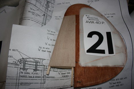

Et voilà les lettres découpées par mon copain Fred:
Voilà une pièce de l'AVIA vernie et terminée, encore merci Fred, dès que c'est sec, j'essaie de patiner avec de la laine de fer.

Beau travail JC !!
Pas trop fort sur la laine d'acier, j'ai appuyé un peu trop sur la dérive du Falke, résultat, j'ai repassé une couche de vernis. C'est pas grave, mais mieux vaut éviter.
MessagePosté le: 11/10/2009 10:22    Sujet du message: Répondre en citant
Merci Jean Paul pour le conseil, je vais attendre une semaine que ce soit bien sec et dur pour essayer.

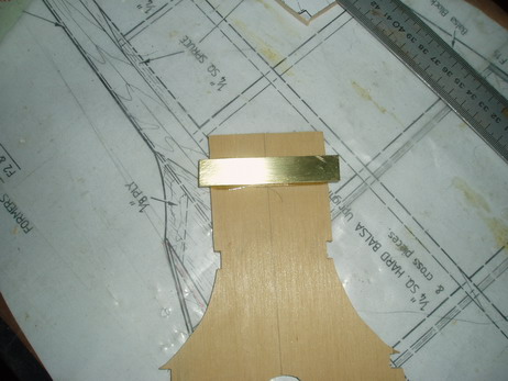

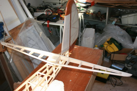

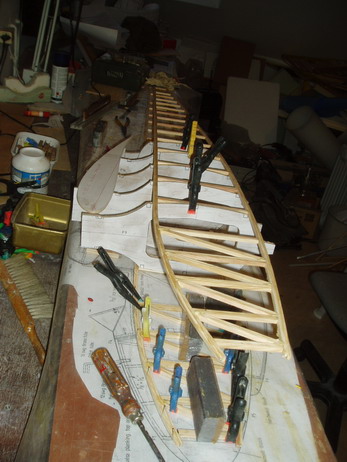

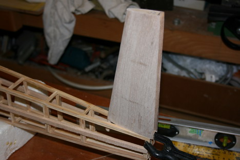

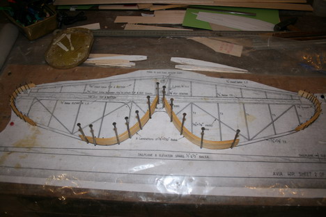

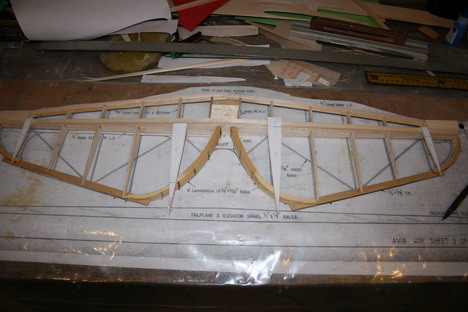

en attendant j'ai attaqué le stab:
Jacques je suppose que tu parles de 2010 Wink
MessagePosté le: 11/10/2009 10:57    Sujet du message: Répondre en citant
Eh, eh, Jean-Claude, je t'avais dis que je surveillerait. Wink
Peux mieux faire pour les entures. Tu veux aller trop vite.
Sur le ctp 0,6 et 0,4mm, il y a 5 plis. On doit les apercevoir.
Quand tu les vois tous, tu sais que ton enture est bonne.

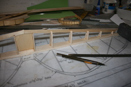

MessagePosté le: 11/10/2009 11:07    Sujet du message: Répondre en citant
Merci Laurent,
J'ai trouvé la plaque d'acier qui va bien pour servir d'appui pour le ponçage des entures. Le panneau suivant que je viens juste de poser à l'air d'être mieux. Le stab, je le coffre en 0.4 mm trempé une demi heure dans de l'eau tiède juste avant cintrage. Mais c'est vrai qu'il ne faut pas vouloir aller trop vite...

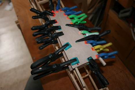

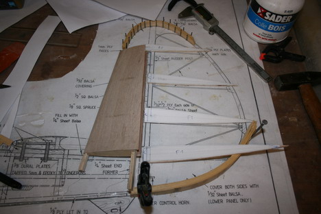

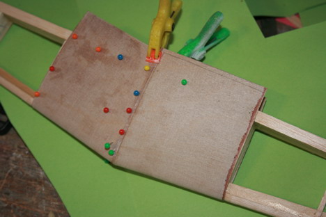

Un petite question bête... Pour cintrer le ctp, tu le trempe, ensuite tu le présente sur la structure pour lui donner ça forme, tu laisse sécher et seulement après tu colle le coffrage ainsi cintré? Ne pourrait tu pas coller le ctp une fois mouiller au même moment que sont cintrage mais avec de la PU. Étant donner quelle à une meilleur adhérence en mouillé les surface. [humm] Ca ferait gagner un peu de temps.
MessagePosté le: 11/10/2009 12:02    Sujet du message: Répondre en citant
« Roms707 » a écrit:
Jolie bouleau!
La Pu donnerai un excellent collage bien sûr, son inconvénient comme pour la colle cyano et l'epoxy et que chaque tâche ou bavure empéchera de teinter d'une façon uniforme .
A ma connaissance seule la colle blanche permet après ponçage de pouvoir avoir un résultat à peu près correct.

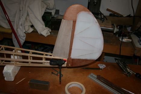

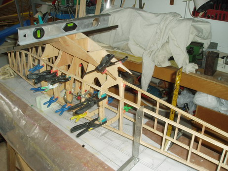

MessagePosté le: 11/10/2009 13:58    Sujet du message: Répondre en citant
Et pour illustrer mon propos une photo du coffrage en cours de séchage, les traces sont celles de mes gros doigts boudinés quasiment impossible à éviter pendant la mise en place de ce type de coffrage.
Les 2 petites diagonales sur le dessus du coffrage sont en place provisoirement pour redresser le fuselage qui n'a pas une bonne tenue en attendant le coffrage et sans cet artifice la dérive part légérement sur la gauche.
