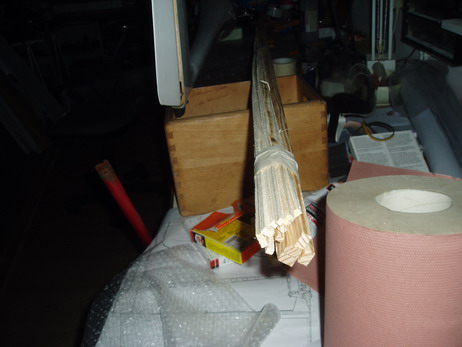

Voilà le colis de longerons est prêt, livraison samedi matin si tu es là je te les pose en passant.

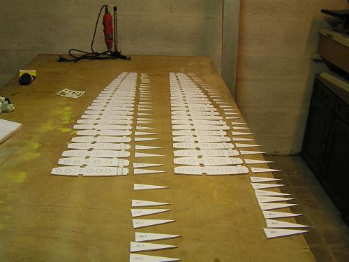

toutes les decoupes de balsa sont terminées
reste a trouvé le ctp de 3 pour les nervures 1 a 8

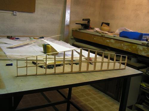

MessagePosté le: 01/10/2009 17:41    Sujet du message: Répondre en citant
apres quelques grosses modif,
le stab

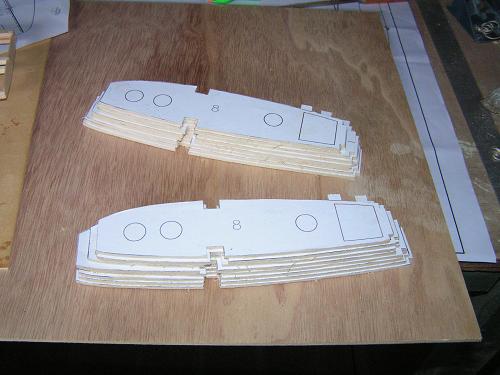

livraison de ctp de 3 le we dernier au terrain( merçi mon jeannot)
les 16 nervures sont pretes
reste a trouver une meche a bois de 18 pour le fourreau

MessagePosté le: 11/10/2009 11:13    Sujet du message: Répondre en citant
Ronan, en diamètre 18, je craindrai d'éclater le bois à la sortie de la mèche, personnellement je découperai chaque trou avec une petite lame fine.
Ou alors peut être en bridant très fort sur un gros martyr pour ne pas déboucher dans le vide, fais un essai avant.
MessagePosté le: 11/10/2009 19:02    Sujet du message: Répondre en citant
c est tout de suite vu, mon pere n en avait pas
bon je verrai ça la semaine prochaine
MessagePosté le: 12/10/2009 17:34    Sujet du message: Répondre en citant
c est bon
j ai percé a 10 , decoupé avec ma scie dremel et affiné au disque a poncer
j ai commandé du ctp de 0.4 pour le stab et la derive Very Happy
