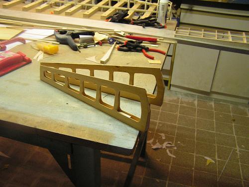

je vais vous acheter des lunettes car les gabarits sont enlevés sur la moitié des couples [nananere]
Toujours à propos des papiers, tant qu'on y est . Tu les colles après avoir découpé tes couples? Car sur la photos d'avant il n'y en a pas?
non sinon je ne vois pas l utilitée
ils sont collé sur le ctp pour la decoupe

et le coté avec le papier, il reste les gabarits collé a la colle a bois [argh]
J'avait même pas vu .... MDR
Essaie la colle en bâton premier prix , ça colle mais pas longtemps Very Happy .
Mais au moins chez toi ça avance , j'ai déja lu quelque part qu'un construction de Fafnir pouvait durer des années . Alors tu parle ,le papier sur les couples se décolle tout seul avec le temps Wink .
MessagePosté le: 22/10/2009 20:54    Sujet du message: Répondre en citant
c est ce que je fais d habitude mais je suis tombé en panne et comme j aime pas attendre , j ai pris ce qu il y avait dans l atelier

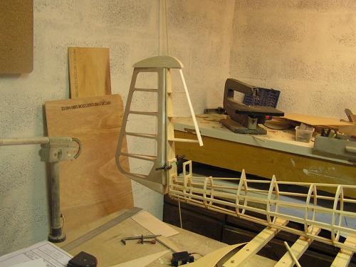

MessagePosté le: 25/10/2009 13:58    Sujet du message: Répondre en citant
la derive
j ai tout retracé au crayon car les photocopies n etaient pas bonnes [argh]
MessagePosté le: 25/10/2009 19:56    Sujet du message: Répondre en citant
c est bon , elle est finie

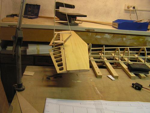

MessagePosté le: 26/10/2009 19:44    Sujet du message: Répondre en citant
retour sur le stab avec la preparation des coffrages des volets mobiles
ils sont taillé en bloc a la scie a chantourner
ne faisant pas une finition en ctp verni, j ai changé mon fusil d epaule
je vais coffrer les ailes et le stab en samba
reste a voir pour la commande, je vais surement mettre 2 servos dans le stab car je n ai pas trop de place pour faire autrement

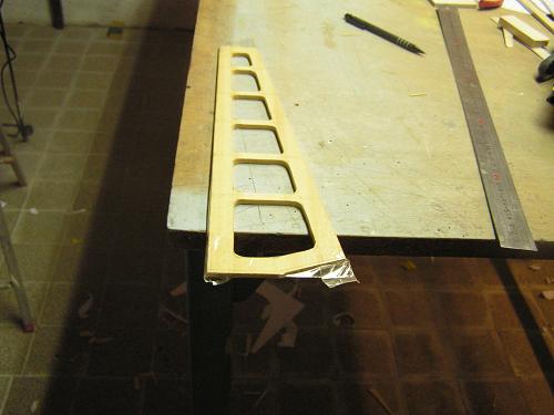

on verra ça
en attendant, les volets sont finis Very Happy

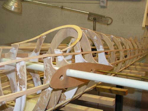

MessagePosté le: 28/10/2009 22:29    Sujet du message: Répondre en citant
comme tu dis, avec une semaine en celibataire, j essaye d avancer un peu
donc la derive
et le puit de roue

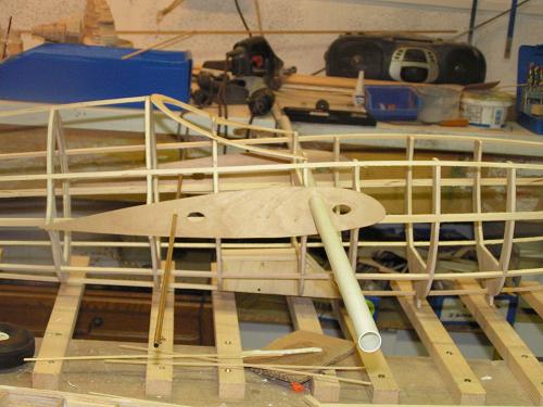

MessagePosté le: 29/10/2009 21:40    Sujet du message: Répondre en citant
fin du celibat ce soir Very Happy
j ai modifié le baquet de verriere qui etait prevu en pin 5*5
j ai mis du ctp de 5 a la place
la suite, la semaine prochaine

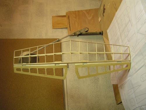

MessagePosté le: 11/11/2009 20:00    Sujet du message: Répondre en citant
articulation des volets et coffrage superieur du stab
je pars dans l idée d un servos par volet direct dans le stab
