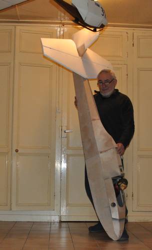

puis j'ai coffré le reste du dessus du fuselage en bouleau 6/10 puis 4/10.
Avant de faire le coffrage du dessous , j'ai passé les commandes cable 23kg gainé pour la profondeur .

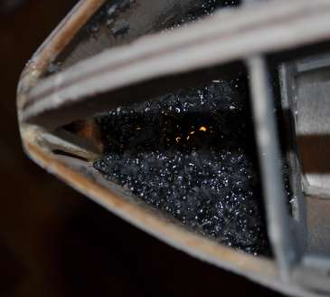

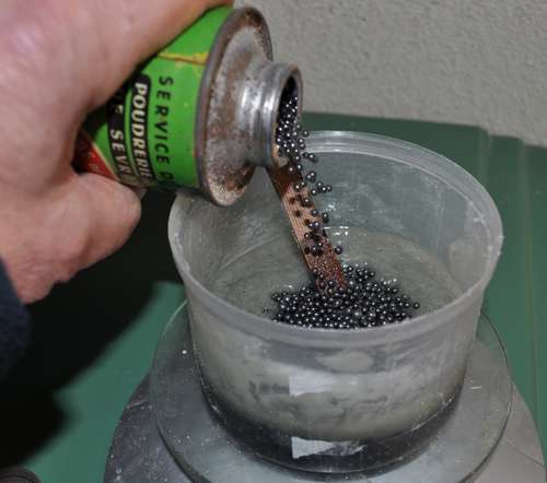

Et j'ai préparé la soupe de coulage du lest petits poids époxy Laughing
MessagePosté le: 19/01/2010 04:19    Sujet du message: N1300 construction Répondre en citant

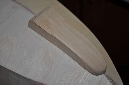

Puis j'ai coffré le dessous en ctp bouleau 10/10 à l'avant 6/10 à l'arrière
J'ai collé les 3 blocs du patin et préparé les silentblocs et leurs supports en U d'alu . La fixation est faite avec une tige filetée inox de 3 . Le patin de 4 couches de CTP bouleau .

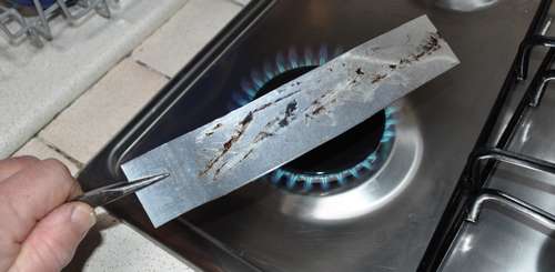

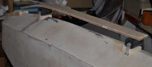

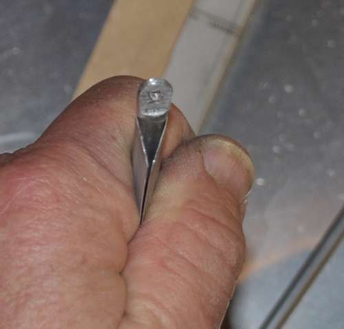

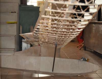

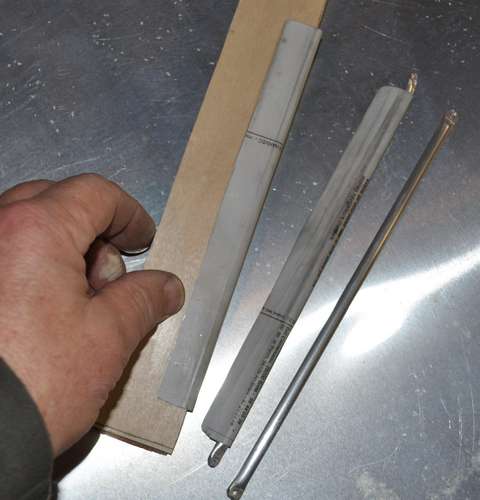

Pour les vergues d'empennage j'ai simplifié avec un tube alu aplati à chaque extrémités et percé , et profilé avec une tole ofset .
Sur le grand c'est comme ça
J'ai recuit une plaque d'ofset , marqué au savon , quand il est noir c'est bon
Puis plié sur le tube il sera collé à l'epoxy . On diminue la trainée de plus de 50% entre le rond et la goute d'eau .

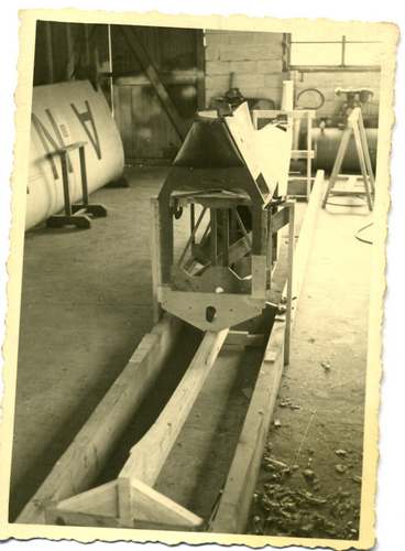

J'ai eu ces photos de saucats par JJ NOUET .
Un chantier de remontage du fuselage et deux photos du planeur .
Elles sont en noir et blanc mais le planeur était beige.

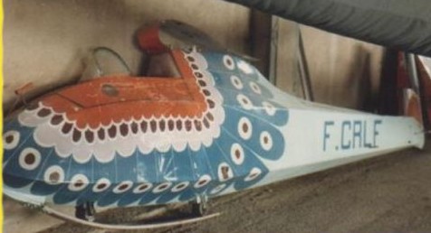

maintenant il va falloir attaquer le plus gros la peinture
Pour arriver à ça

MessagePosté le: 22/01/2010 07:13    Sujet du message: Répondre en citant
C'est beau c'est bau c'est bô....... [amen]
MessagePosté le: 22/01/2010 09:37    Sujet du message: Répondre en citant
bon courage pour faire les caches
MessagePosté le: 22/01/2010 10:09    Sujet du message: Répondre en citant
Magnifique,un beau bébé [clap] [clap] [clap]
Tu fais la peinture du fuselage avant d'attaquer les ailes [humm]
On aime ou on aime pas cette déco mais moi j'aime bien et puis cela va rappeler des souvenirs de Banne à certains. Very Happy
Evites d'aller au trou avec quand même pour pas que le même mésaventure lui arrive Wink
Bon courage pour la déco j'ai hâte de voir ce planeur en l'air [baaave]

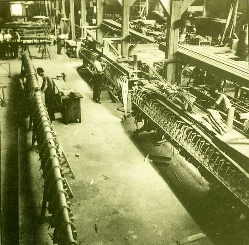

Pour les ailes j'ai choisi le montage vertical comme dans les ateliers de l'époque ,et qui se pratique encore en restauration .

En fait je trouve ce montage très pratique sur les grandes envergures . L'aile est à hauteur des yeux .
Je me sert de ma table CNC à découper fil chaud (rustica), l'aile est fixée à l'aide de bracelets caoutchouc sur les chariots . Wink
Voici un atelier de Castel de l'époque qui m'a donné l'idée :

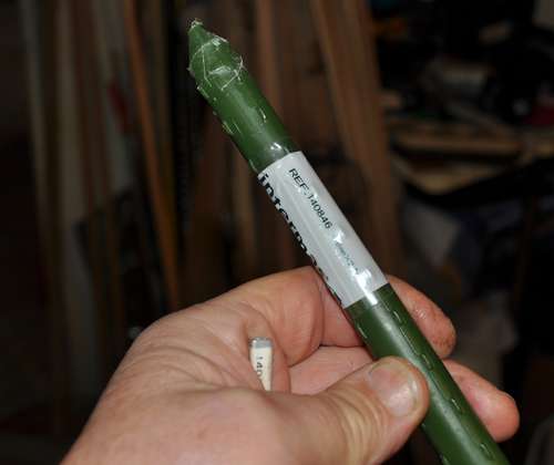

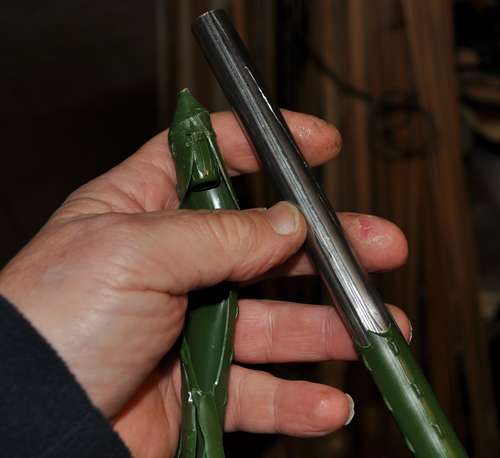

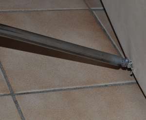

Pour les vergues de l'aile , fonctionnelles , j'utilise comme sur tous mes gros planeurs du tube acier soudé d'excellente qualité ,et léger , récupéré sur des piquets trouvés en jardineries.
On les trouve sous plusieurs diamètres , à adapter à l'échelle .
J'ai choisi pour le N 1300 du 16mm .
Une fois la protection enlevée on trouve le tube .

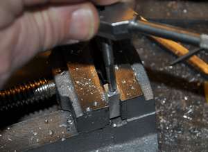

MessagePosté le: 26/01/2010 03:46    Sujet du message: N1300 construction Répondre en citant

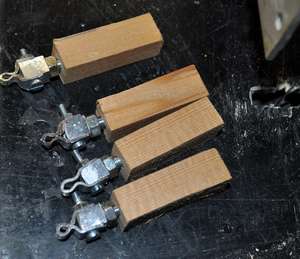

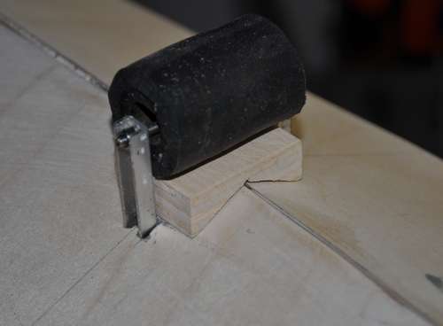

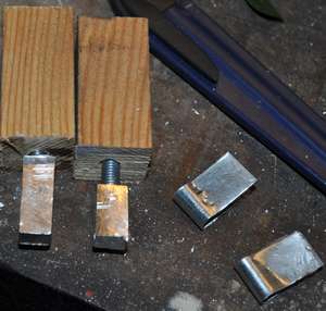

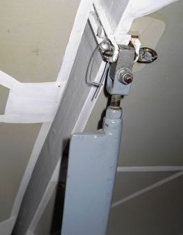

Pour les fixations en métal des vergues , je les ai ai faites réglables , à fin de pouvoir ajuster parfaitement le dièdre.
Carré d'alu vissé sur une tige filetée M5 . l'attache est taillée dans du cerclage d'antenne télé vissée M3
j'ai manchonné sur le tube à la PU
Le tube sera habillé plus tard de tôle offset en goute d'eau comme sur les vergues d'empennage .

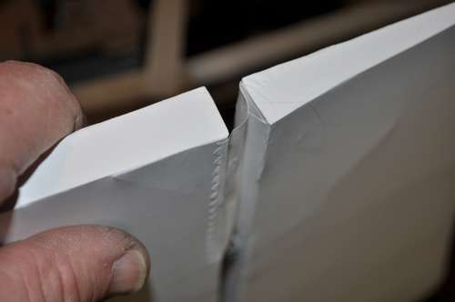

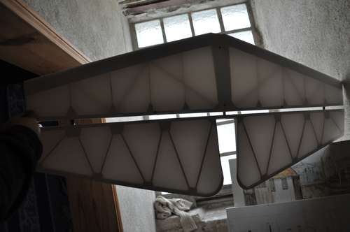

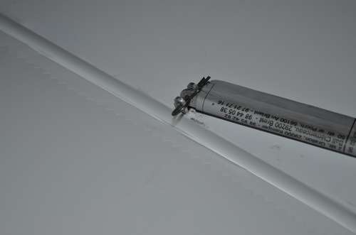

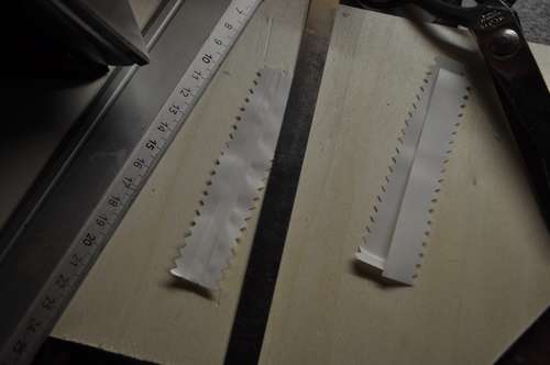

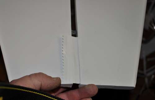

Sur l'empennage , j'ai rajouté une chose que j'ai négligé sur mes autres grands planeurs , mais qui doit être efficace.
On voit ici l'espace laissé entre le plan fixe et le plan mobile . Comme cela se pratique en grandeur j'ai rajouté une toile d'obturation de la fente d'articulation . L'inconvénient c'est que pour démonter il faut couper et la remplacer.
J'ai collé au fer deux bandes tête bèches sur une épaisseur de l'espace + 1 à 2 mm
Et voilà le résultat . Je ferais de même sur les ailerons

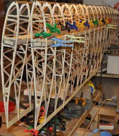

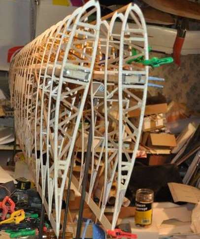

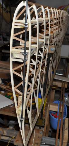

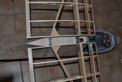

pour Le montage des ailes j'ai procédé comme suit
sur les deux longerons j'ai positionné au crayon l'emplacement de chaque nervure d'après le plan , ainsi que sur 4 piges bien rectilignes.
J'ai enfilé les nervures , et les ai calées à leur place le tout est positionné face à face sur mon support vertical tenu par des élastiques.
A ce moment les ferrures sont boulonnées .
Un BA 5x5 est collé à la PU et un BF 20mm en 10/10 bouleau.
et j'ai collé toutes les nervures à la PU .
Le tout est maintenu durant le sèchage de la colle par les piges .
pierre

« DELRIEUPierre » a écrit:
Pierre , l'homme qui centre son planeur avec du caviar Laughing
Bonne continuation [clap]
MessagePosté le: 01/02/2010 11:57    Sujet du message: Répondre en citant
Laughing Laughing quand on a les moyens . Il ne me restait que ça à mettre dedans Laughing

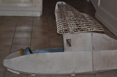

MessagePosté le: 01/02/2010 12:30    Sujet du message: N 1300 construction Répondre en citant
Une fois la colle sèche les ailes sont montées sur le fuselage pour mettre en place les ferrures de fixation avant et arrière sur le longeron de trainée , qui déterminent la position définitive.
pierre
