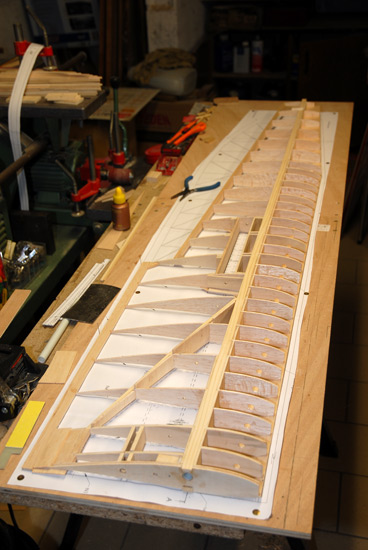

Après la dérive, après le stab, quoi d'autre ?
Le fuselage ? Et bien non. Une fois n'est pas coutume, ce sera pour la fin.

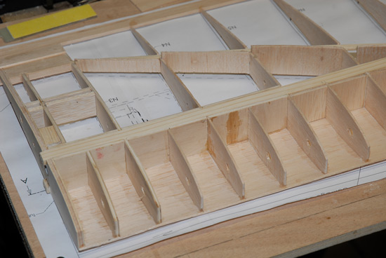

En attendant, voici l'aile gauche.

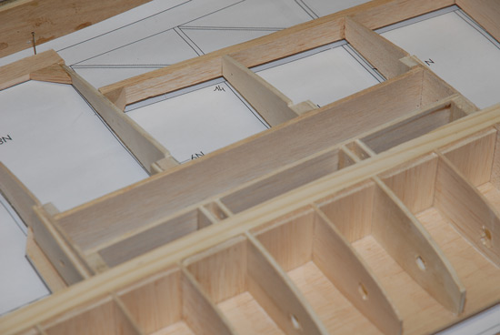

Petit passage du côté du puit des AF.
Et puis côté emplanture.
A l'heure où j'écris ces lignes, le coffrage supérieur est en train de sécher.

Ca fait tout drôle de voir des nervures en balsa plein!!! On n'avait plus l'habitude!!!
Super construction, comme d'hab'...
MessagePosté le: 31/01/2010 21:32    Sujet du message: Répondre en citant
C'est vrai, les nervures en treillis, c'est d'une banalité maintenant. Laughing Laughing Laughing

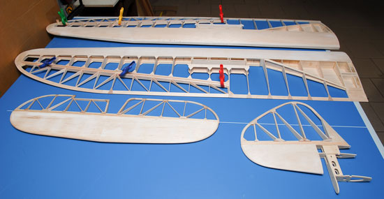

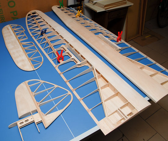

Malgré le peu de nouvelles, la construction du Galanka suit son petit bonhomme de chemin.
La construction des ailes touche à sa fin. Deux ou trois modifs par rapport à la modélisation (habitudes de construction obligent).
Rien de bien transcendant. Du classique.
Deux ailes, une droite et une gauche, un stab, une dérive, j'ai comme une étrange impression. [humm]
Il doit manquer quelque chose Confused
J'ai beau chercher, mais je ne vois vraiment pas quoi ?

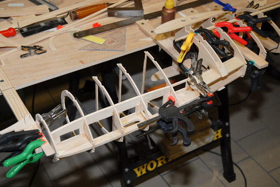

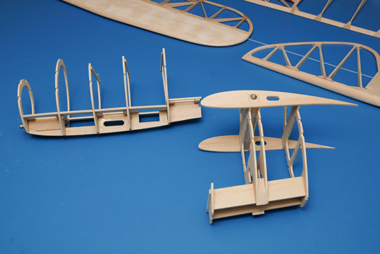

En direct des usines Airbus industrie, voici les sous ensembles du fuselage.
La partie avant et la partie centrale. La partie avant était monté à blanc depuis longtemps. Quand j'ai voulu la démonter pour la coller, la découpe en DHC étant tellement bien ajustée, j'ai eu un mal de chien à désolidariser les morceaux. Vive la DHC.
Les deux sous ensembles sur le banc de montage.
J'ai voulu renouveler la façon de monter le fuselage comme je l'avait fait pour le Ente. Je doit avouer que pour ce genre de fuselage, ce n'est pas le pied. Un montage avec les couples verticaux serait plus adapté. Les calages et le maintient des pièces sont difficiles. Ce sera pour le prochain.

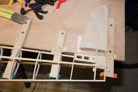

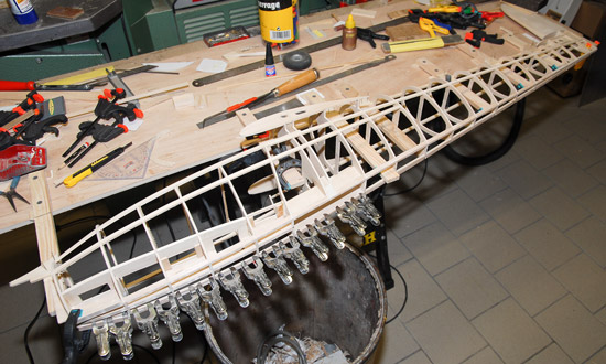

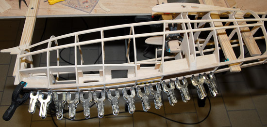

La suite du montage. Les longerons sont posés. Ça file bien droit.
Pour ceux qui trouvais mes pinces moches, j'ai sorti les pinces des grands jours. Chromées comme une harley Laughing
D'ailleurs, il ne doit pas y avoir beaucoup de monde sur ce forum qui en possède des comme ça. Je peux vous dire que ça pince bien plus fort que les pinces plastiques.
Une vue sur la partie arrière et son raccord avec la dérive.
