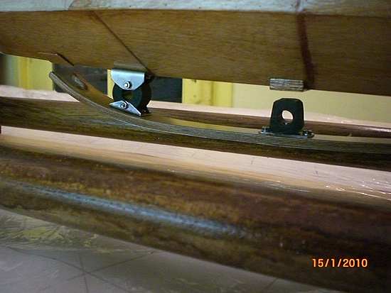

Tu as raison, Stephan, les planeurs réels sont certainement moins fignolés que nos maquettes. Mais quand je vois les réalisations de la plus part d'entre vous, je dois être au top pour essayer de vous égaler, voir de vous dépasser !! ' ' ' '
Patrick, les amortisseurs, c'est Vincent qui me les a donnés lors d'une journée au Vissou en Septembre. Pour les amortisseurs de mo Doppi, j'avais bricolé des embouts en caoutchouc de pieds de tabouret. Tu trouves ça facilement dans n'importe quel magasin de bricolage.
Merci encore pour les encouragements, avec vous, on est obligé de se surpasser, c'est ce qu'il y a de super dans ce forum !!
A bientôt pour la suite.

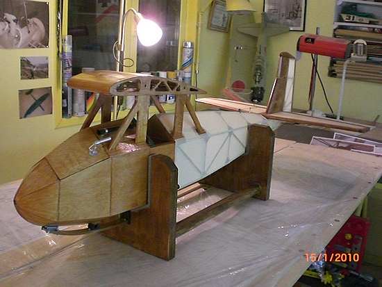

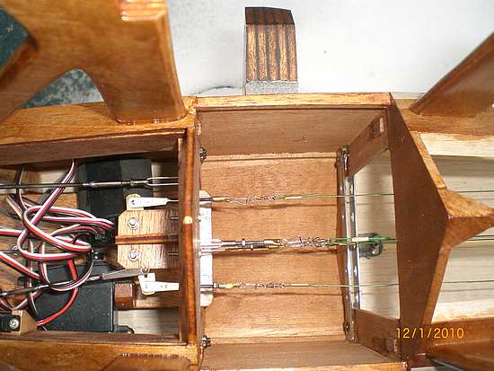

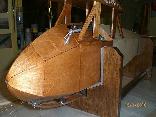

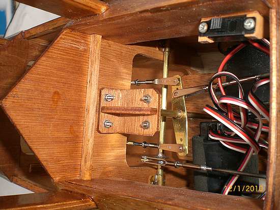

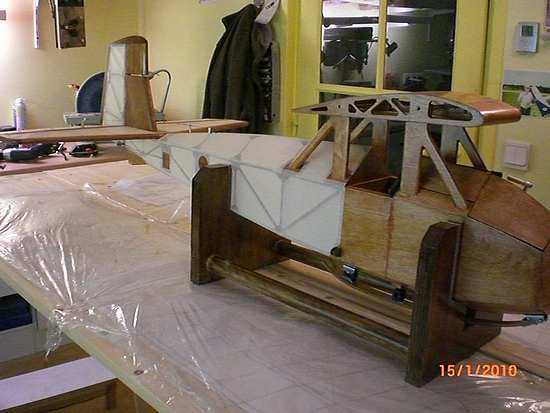

Avant d'attaquer le chantier des ailes, j'ai terminé entièrement le fuselage.
Les servos, la quincaillerie et les cables de commande dir/prof. sont remontés. Il reste a mettre un peu d'ordre dans les fils.

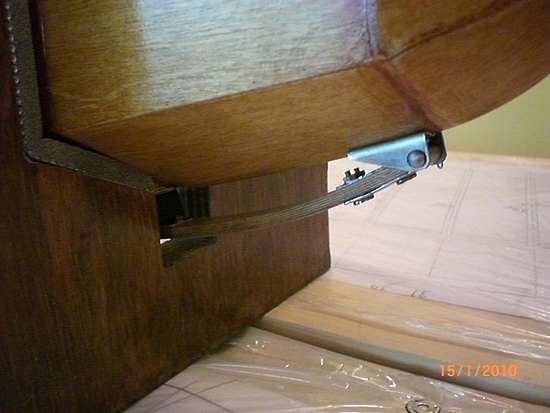

Le patin est en place.

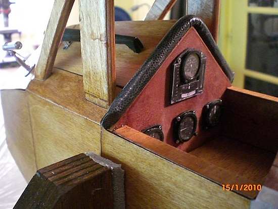

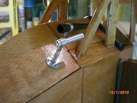

Le tableau de bord est finalisé. Le bois, c'est du platane, en réalité, il est moins rouge que sur la photo.
Le tube de pitot. Quand à l'espèce de trompette noire, je l'ai copiée bêtement sur une photo. Qui peut me dire ce que c'est ??
Détail du capot.
Et pour finir, quelques vues de l'ensemble.
Bon maintenant (' ')
Demain, j'attaque les ailes, j'ai du boulot si je veux faire le premier vol avec Vincent et son bébé au printemps.
A bientôt.
Posté le: 16/01/2010 08:00 Sujet du message: |

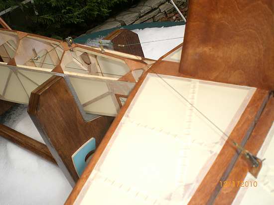

C'est superbe tous ces petits détails et sous le stab tes câble sont reliés aussi en Y ?
pas sûr que je finisse avant toi, vu que ta finition de fuselage est terminée, moi j'ai juste dégrossi, il me reste tout à faire
la "trompette" noire tu l'as faite comment, en quoi?

Jean Paul beau fuselage
Le tube noir peur être un lance missile

Bonjour à tous et merci pour vos encouragements (' ')
L'égal du Chef, Christian, tu y vas fort (' ') bien que ...(' ') (' ') (' ')
Oui Vincent, les cables inférieurs sont en Y aussi, ils passent par les trappes latérales, le Y est à l'intérieur du fuselage et le câble file direct au servo.
La "trompette" noire est en ayou, tournée dans le mandrin de la perçeuse. On la voit dans le photopack que tu m'as passé au début de ma construction. (voir en première page)
Harold, je fonce à l'atelier pour faire la pesée... 1,295 Kg. (servos, récepteur et accus compris) Il manque le pilote et le lest. Il ne devrait pas y avoir un lest important, car avec les ailes en flèche, le centre de gravité est très en arrière. (Je dis une bêtise ? ) Si je compare avec mon Doppi qui fait à peu près la même taille, son fuselage fait 1,810 Kg avec lest et pilotes. Mais pour voler essentiellement au Vissou, le poids n'est pas un handicap, au contraire, tu connais Harold.
Je viens de voir ton message, Christian, lance-missile tu dis (' ') Pourquoi pas !! J'attends d'autres suggestions pour valider. (' ')

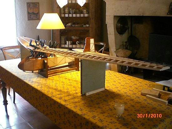

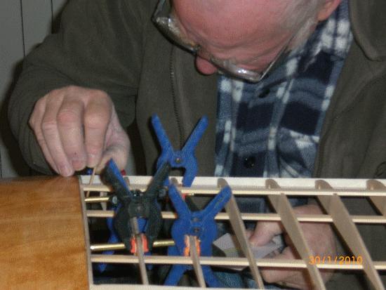

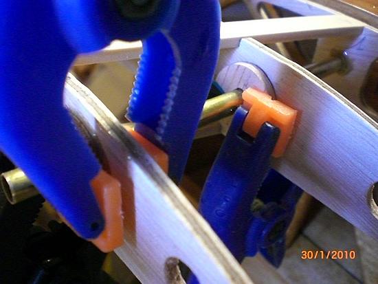

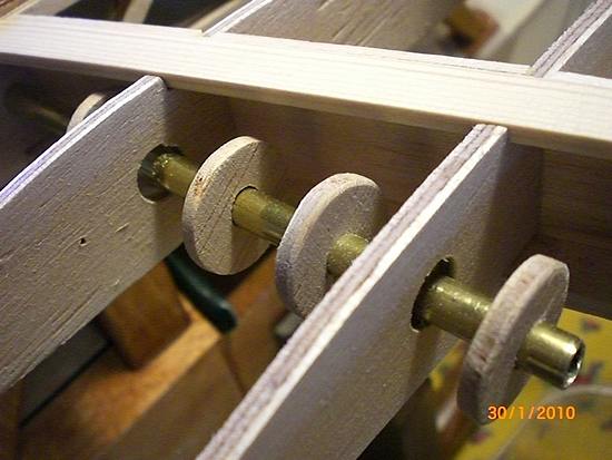

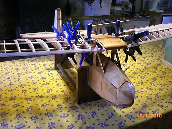

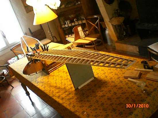

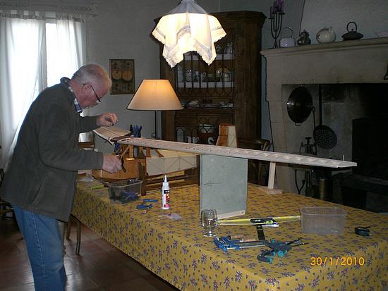

hier, j'ai effectué la première mise en croix, grand moment !! pour cela, j'ai emprunté la salle à manger de madame afin d'être plus à mon aise.
Les ailes sont en flèche et je ne suis pas certain de la précision des perçages des nervures. Aussi, j'ai percé ces nervures au diamètre 10 (sauf la nervure d'emplenture qui est restée au diamètre des fourreaux), les fourreaux font 6 en diamètre extérieur, ce qui m'a permis d'ajuster parfaitement l'ensemble. J'ai fabriqué des rondelles en CTP 30/10, diamètre 6/20 et je les ai collées de chaque cotés des nervures à l'époxy lente.
J'ai laissé en place pendant 2 heures, après contrôle, la mise en croix est OK.

Posté le: 31/01/2010 12:27 Sujet du message: |
Magnifique Jean Paul
Tu utilises la même technique que moi pour les clefs d'ailes
Ton planeur est trés bien assortie avec ta salle à manger,tu devrais construire dedans et manger dans l'atelier
Bon courage pour la suite
Orlik en construction |
DELRIEUPierre Psycho Posteur
Âge: 76
Posté le: 31/01/2010 12:32 Sujet du message: |
Super ce calage , c'est pratique une grande table bien dégagée autour

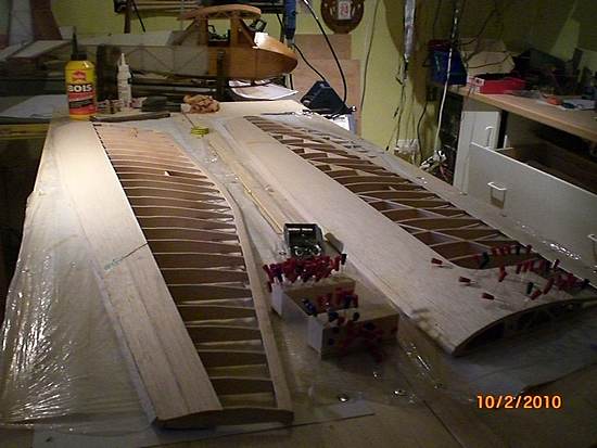

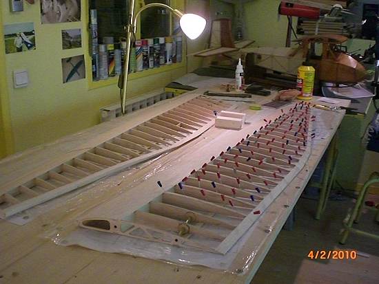

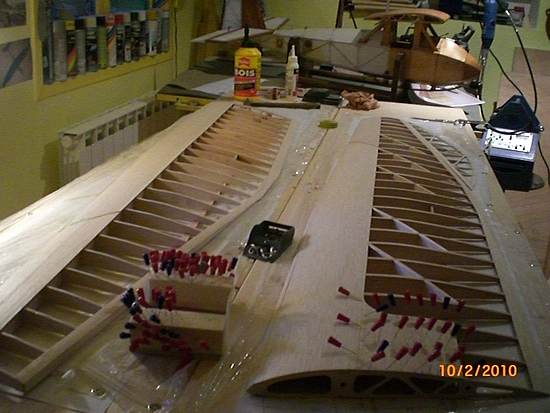

Quelques photos de l'avancement des ailes. Je me sens un peu largué par les "locomotives" qui mettent plusieurs photos par jours de leur construction.
Rien d'extraordinaire dans cette construction. Ah si, les nervures sont en treillis, fabriquées selon la méthode de Vincent, puis coffrées des deux cotés en balsa 5/10ème. ' ' ' ' ' '. Si vous ne me croyez pas, prouvez-moi le contraire !!
C'est un boulot de fou, cette construction en treillis !! ' '

Posté le: 16/02/2010 08:16 Sujet du message: |
Good morning Jean-Paul,
Which covering brand did you use?
Thank you..
Cem
 Cem Zırh
Fafnir |
Jean-Paul Incurable Posteur
Âge: 79
Posté le: 16/02/2010 13:39 Sujet du message: |
Hello Cem,
I use of the antique oratex
Cordially
