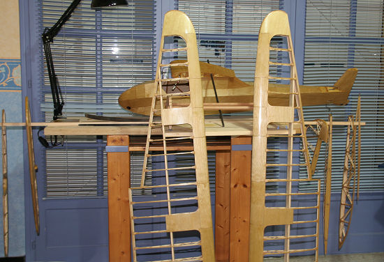

Posté le: 24/02/2010 17:14 Sujet du message: |
Après midi tranquille en tee-shirt au soleil, le thermomètre est encore à 28.3°! ça sèche vite de ce temps là
passage de la teinte chêne clair, et 1 couche de fond dur, demain ponçage...

Posté le: 25/02/2010 01:17 Sujet du message: |
Y a quand même des vernis, et je parle pas du bois

Posté le: 25/02/2010 21:08 Sujet du message: |
Le fond dur à été égrainé, et la 1ere couche de vernis passée, on va pouvoir dormir avec la douce odeur du vernis polyuréthane
Posté le: 25/02/2010 21:37 Sujet du message: |
Ca sent le vernis mais ça sent aussi la fin.
C'est chouette en clair, comme ça, de toute façon il va foncer naturellement avec le temps.

Eric Spore Incurable Posteur
Posté le: 25/02/2010 23:55 Sujet du message: |
Je me permets une petite question technique: quel est l'intérêt du fond dur ?
Au final y aurait-il une différence entre une couche de fond dur + 1 couche de PU par rapport à 2 couches de PU ?
C'est plus rapide ? c'est moins cher ? c'est plus joli ? c'est plus résistant ? |
Posté le: 26/02/2010 08:06 Sujet du message: |
Le fond dur c'est en plus, il y a une charge pour boucher les pores du bois, mais ça ne remplace pas une couche de vernis, par contre je trouve que ça facilite grandement le passage du vernis. Quand on passe le vernis direct sur le bois sans bouche pore, ça relève les fibres et l'égrainage d'un vernis est vraiment fastidieux, alors qu'égrainer le bouche pore ça se fait très rapidement et facilement et on obtient un support glacé pour le passage du vernis, d'ailleurs la 1ere couche de vernis n'a pratiquement pas besoin de ponçage, juste quelques points d'irrégularité de poussières
Le fond dur Véraline est différent des cellulosiques, déjà l'odeur est beaucoup moins forte, il ne coute pas cher et on le trouve dans tous les hyper, le passage du produit est rapide, c'est aussi liquide que de l'eau, il y a juste un petit dépot collé au fond du pot a bien mélanger, mais on a l'impression que le produit n'est pas chargé et qu'il ne va servir à rien, (contrairement au cellulosique que l'on voit crémeux blanc - en fait pareil que de l'enduit nitro+talc) mais une fois sec quand on l'égraine on enlève bien une poussière de charge. Par contre il faut attendre qu'il soit bien sec 24h dans de bonnes conditions, sinon il peluche et encrasse le papier, alors que du cellulo sèche instantannément |

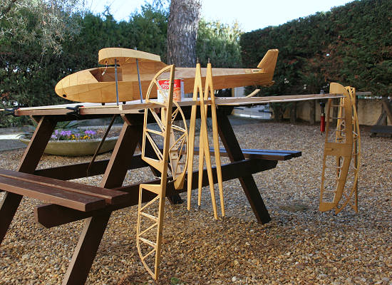

Posté le: 28/02/2010 16:56 Sujet du message: |
Le vernis est fini et les lettrages peints, comme sur le MG9 j'ai frotté tout à la paille d'acier 000, ça enlève tout le côté neuf du vernis, par curiosité j'ai pesé avant et après, 1 couche de teinte + 1couche de fond dur + 2 couches de vernis = 80g, reste l'entoilage, le faux lardage, les bandes crantées, 1 couche de vernis sur l'entoilage et un peu veillissement, fin Mars mi-Avril il devrait être terminé, je vais devoir faire une pause forcée pour l'apporter non entoilé à Vieure

Posté le: 28/02/2010 17:46 Sujet du message: |
wahou , ils sont beaux tes petits cailloux
comme d hab , c est booooooooooo |
Posté le: 28/02/2010 17:57 Sujet du message: |
C'est le seul gazon qui pousse bien par ici  |

Posté le: 05/03/2010 11:15 Sujet du message: |
J'ai quand même entoilé la dérive pour voir ce que donnait l'Oratex Naturweiss, j'entoilerais le reste de la structure après Vieure
en attendant j'ai 100 bandes de 30cm à préparer

Posté le: 05/03/2010 12:00 Sujet du message: |
Oui c'est assez blanc, faudra quand même que je vieillisse/salisse un peu, mais j'ai comparé par rapport au Diacov c'est pratiquement pareil comme aspect de tissu, pour la transparence faut de toute façon voir en contre jour, sur la photo c'est éclairé soleil dans le dos c'est donc complètement opaque
J'ai une préférence quand même pour l'Oratex Antik, c'est plutot que je ne voulais pas avoir le même aspect que mon MG9 |
